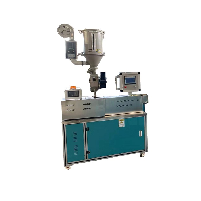

Одношнековый экструдер для производства 3D нити AFE30
Обновлено 27.06.2024 945699
  • Модель: AFE30
  • Используемое сырьё: PLA, ABS, PETG, ASA и т.д.
  • Производительность: 5-8 кг/ч
  • Диаметр 3D нити:
  • 1, 75 мм
  • 3 мм и т. д., (можно настроить в соответствии с требованиями заказчика)
  • Точность 3D нити: +/-0, 03 мм
  • Температура: ≤ 40 ℃
  • Влажность: ≤ 95 %
  • Электропитание: 380В, 50Гц, 3 фазы
  • Мощность: 13 кВт
  • Диаметр шнека: ¢30 мм
  • Соотношение сторон шнека: 28:1
  • Максимальная скорость шнека: 144 об/мин
  • Материал ствола шнека: Сплав SKD61
  • Твердость шнека: HV800-1000
  • Зона нагрева: 4 зоны (3 зоны для шнека, 1 зона для резьбонарезной головки)
  • Мощность нагрева: 1, 2 × 4 кВт
  • Нагревательное кольцо: Нержавеющая сталь
  • Метод нагрева: Керамический нагреватель
  • Максимальная температура нагрева: 500 °
  • Двигатель: 3 кВт
  • Марка двигателя: Тайвань TECO
  • Коробка передач: РВ75
  • Способ подключения двигателя и редуктора: Прямое подключение
  • Электрическая система: Инвертор Delta
  • Система управления: Система управления с сенсорным экраном Siemens PLC
  • Форма стойки: Прямоугольная
  • Материал рамы: Алюминиевый сплав
  • Высота центра: 960 мм
  • Габаритные размеры: 1250 х 450 х 1860 мм
  • Вес: 180 кг
