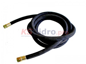

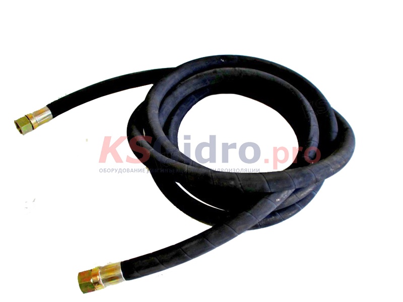

шланг с GEKA-соединением, длина 5 м

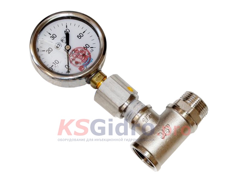

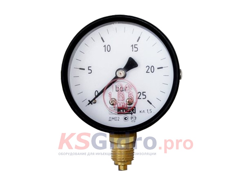

Насос комплектуется манометром тестового запуска, уточните подходит ли он для вашего типа работ.

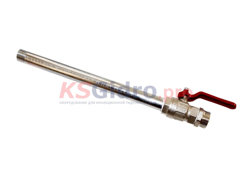

насадка-трубка
