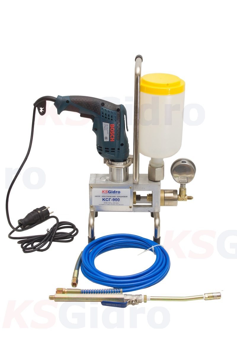

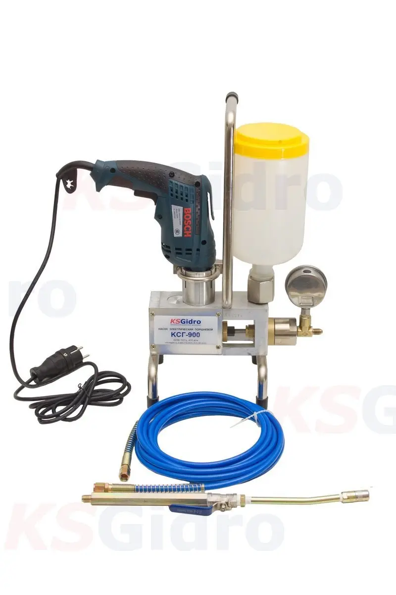

Универсальный электрический однокомпонентный инъекционный насос КСГ-900 предназначен для подачи под давлением полиуретановых , эпоксидных смол и микроэмульсий.
С помощью инъекционного насоса КСГ-900 легко и быстро выполнить гидроизоляционные и ремонтные работы в бетонных конструкциях:
остановка активных протечек под давлением
ремонт сухих и влажных трещин
герметизация рабочих и деформационных швов
заполнение пустот
KSG-900 более прост в обслуживании по сравнению с другими моделями инъекционных насосов, удобен для переноски и транспортировки (вес 8,2 кг), пригоден для повседневного использования и имеет отличное соотношение цена/качество!
Технические характеристики:
Вес: 8 кг.

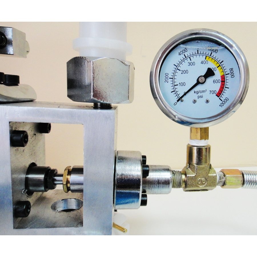

Максимальное рабочее давление: 400
Производительность: до 1 л/мин
Напряжение питания: 220 В
Емкость загрузочной воронки: 2 л
Насос работает от электрической дрели, которая поставляется в комплекте. Дрель позволяет регулировать скорость подачи и давление материала.

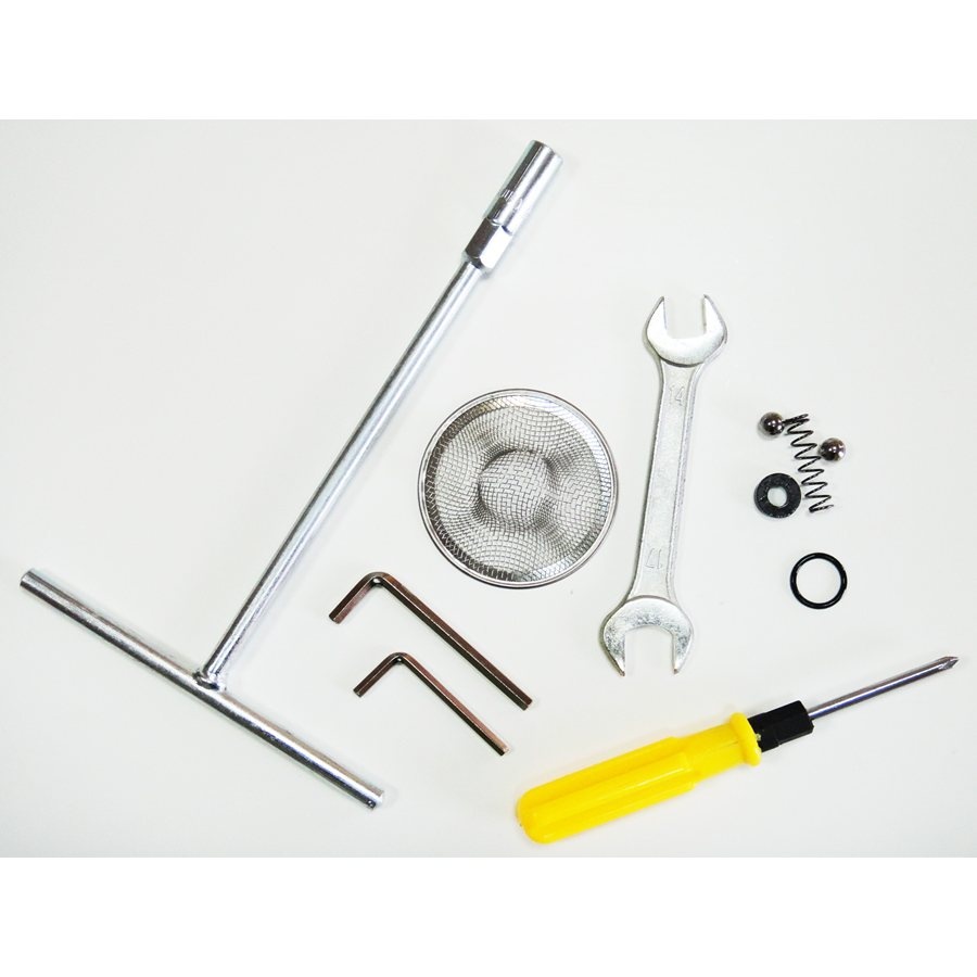

Комплектация инъекционного насоса KSG-900:
поршневой насос
манометр

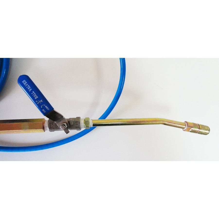

шланг высокого давления 5 м
загрузочная воронка
электродрель

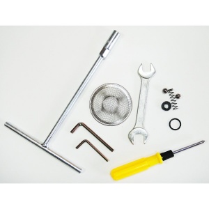

​Запасные части к инъекционному насосу KSG-900 возможно приобрести отдельно в виде ремонтного комплекта. Это дает возможность избежать простоя при выполнении инъекционных работ.
