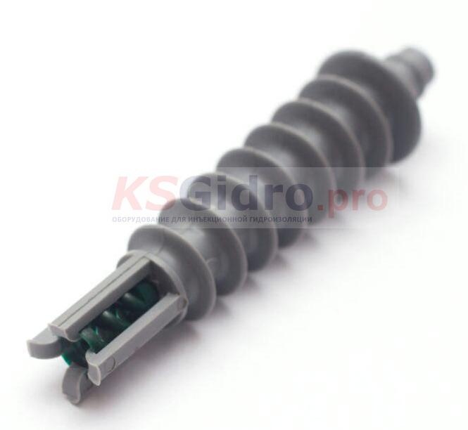

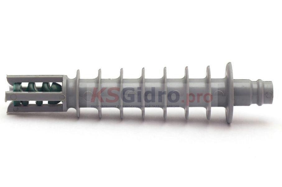

Инъекционный пластиковый пакер 18 мм предназначен для низконапорного инъектирования с использованием акрилатных гелей, цементных (минеральных) суспензий, а также материалов на основе цементов и микроцементов и др. инъекционных материалов.
Пакер может быть оборудован обратным клапаном (ниппелем).
Полный аналог пластмассового забивного пакера MC-Schlagpacker с обратным клапаном.
Инъектор изготавливается из полиамида PA 6 включая присадки для повышения прочности и понижения абразивности.
Длина пакера 105 мм
Диаметр системы ребер жесткости пакера 20 мм
Внутренний диаметр пакера 7,5 мм
Максимальное допустимое давление 40 бар (4 МПа)
Минимальное давление (для открытия откидного клапана) 1 бар (1
Диаметр отверстия для ввода пакера 18 мм
Минимальная глубина для ввода пакера в отверстие 60 мм
Повышена пропускная способность. Пропускает фракцию до 5 мм.
