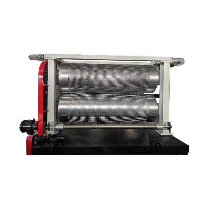

Линию для производства профилированной мембраны JH/PSB3000
Обновлено 28.06.2024 945911
  • Модель: JH/PSB3000
  • Производительность: 500 – 700 кг / ч
  • Максимальная ширина формовки: 3 000 мм
  • Высота формовки: 5 – 15 мм
  • Скорость: 3 – 10 м / мин
  • Диаметр шнека х соотношение: 170 х 33 мм / 1
  • Диаметр намотки: 800 мм
  • Зона нагрева ствола: 7 шт
  • Зона контроля температуры устройства смены экрана: 1 шт
  • Зона контроля температуры головки пресс-формы: 11 шт
  • Вентилятор охлаждения шнека: 7 комплектов
  • Частота вращения : 0 – 72 об / мин
  • Глубина азотирования шнека: 0, 4 – 0, 7 мм
  • Твердость шнека винта: HV720-940
  • Температура окружающей среды: 18 – 35 ºС
  • Относительная влажность: 90%
  • Электропитание: 400 В, 50 Гц, 3 Ф
  • Напряжение: 24 В
  • Давление: 4 – 6 бар
  • Температура воды: 10 – 15 ºС
  • Подача охлаждающей воды:
  • Температура: Ниже 30 ºС
  • Давление: 2 – 4 кг / см3
  • Поток воды: 40 м3 / ч
  • Потребление воды: 1, 5 м3 / ч
  • Габаритные размеры установленной площади: 24 000 х 8 000 х 4 500 мм
  • Мощность нагрева шнека: 70 кВт
  • Мощность нагрева устройства смены экрана: 11 кВт
  • Мощность дозирующего насоса: 10 кВт
  • Мощность нагрева головки пресс-формы: 65 кВт
  • Подача сжатого воздуха: 0, 6 – 0, 8 МПа
  • Расход воздуха: 1, 5 м3 / ч
  • Общая мощность: 460 кВт
