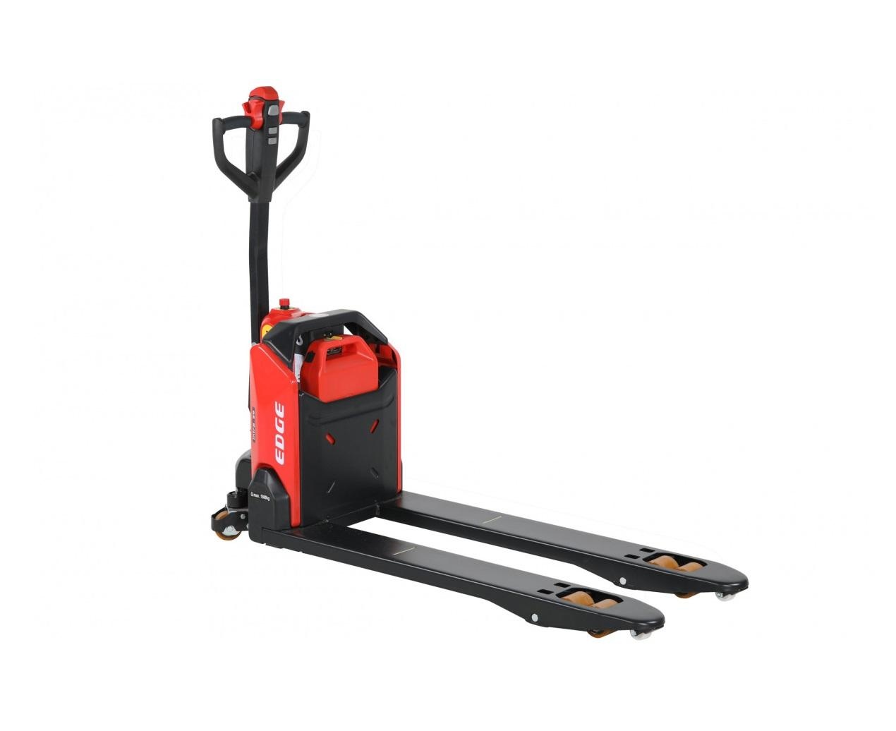

Самоходные тележка NOBLELIFT - PTE15N
Обновлено 01.07.2024 946238
Модель
PTE15N
Тип
Самоходная
Положение оператора
Пеший
Грузоподъемность
Q (кг)
1500
Центр загрузки
c(мм)
600
Расстояние от центра оси до вил
x (мм)
947
Колесная база
y (мм)
1185
Масса
кг
123
Нагрузка на переднюю/заднюю ось с грузом
кг
623/1000
Нагрузка на переднюю/заднюю ось без груза
Кг
96/27
Тип колес
Полиуретан (PU)
Размер передних (ведущих) колес
Ø210×70
Размер задних колес
Ø80×93 (Ø80×70)
Дополнительные колеса
-/Ø80×30
Кол-во колес спереди/сзади (х-ведущие)
1x/2 (1x/4) или 1х+2/2 (1x+2/4)
Колея передних колес
b10(мм)
— / 420
Колея задних колес
b11(мм)
380
Высота подъема
h3(мм)
115
Высота ручки (min/max)
h14(мм)
700/1160
Высота вил в нижнем положении
h13(мм)
80
Общая длина
l1(мм)
1530
Длина до фронта вил
l2(мм)
380
Общая ширина
b1(мм)
540
Размеры вил
s/e/l (мм)
48/160/1150
Ширина вил
b5(мм)
540
Клиренс в центре базы
m2(мм)
32
Ширина прохода с паллетой 800×1200
Ast(мм)
2000
Радиус разворота
Wa(мм)
1330
Скорость движения (с грузом / без груза)
км/ч
4.6/4.8
Скорость подъема (с грузом / без груза)
мм/с
20/25
Скорость движения вил вниз (с грузом / без груза)
мм/с
50/40
Преодолимый уклон max (с грузом / без груза)
6/16
Тормозная система
Электромагнитный тормоз
Мощность двигателя движения S2 60min
кВт
0.65
Мощность двигателя подъема S3 10%
кВт
0.5
Стандарт АКБ
Напряжение питания, номинальная емкость АКБ
В/Ач
24/20 (24/30, 24/36)
Масса АКБ
кг
4,6
Потребление энергии в соотв. с циклом VDI
кВтч/ч
0.22
Зарядное устройство
В/А
24/5 (8,12)
Тип управления ходом
DC
Уровень шума
dB(A)
< 70
