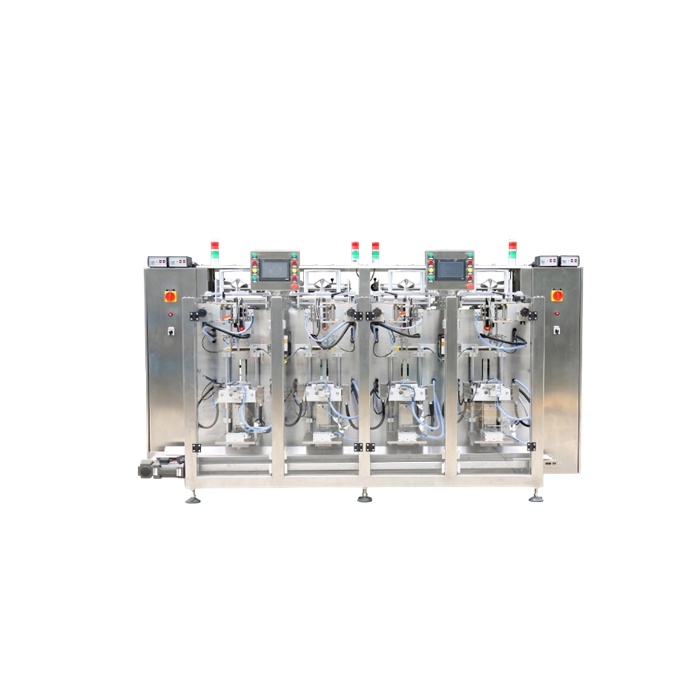

Четырёхпоточный вертикальный станок для упаковки сыпучей продукции GR320-4:
  • Количество потоков: 4 шт
  • Производительность:
  • 40 - 60 уп/мин (1 поток)
  • 160 -240 уп/мин (4 потока)
  • Длина пакета: 50-180 мм
  • Ширина пакета:
  • Пакет-подушка/стик: 25 - 155 мм
  • Саше (3-х сторонний): 33 – 160 мм
  • Саше (4-х сторонний): 41 – 160 мм
  • Максимальная ширина плёнки: 320 мм
  • Необходимый объём подачи воздуха: 0,6 м3/мин
  • Давление источника воздуха: 0,8 МПа
  • Мощность: 6 кВт
  • Напряжение: 220 В, 50 - 60 Гц
  • Размеры в рабочем состоянии: 1 650 х 2 700 х 1 700 мм
  • Вес: 2 400 кг
