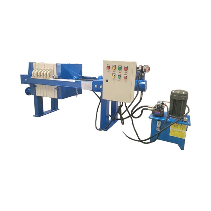

Фильтр-пресс камерный XAY2/520-u
Обновлено 01.07.2024 946271
  • Количество фильтровальных плит (шт): 6 + 1
  • Фильтрующая площадь (м²): 5
  • Давление подачи (МПа): 0, 6
  • Рабочее давление в гидроцилиндре (МПа): ≤ 25
  • Температура фильтрации (0С): ≤ 60
  • Подвес плит: боковой
  • Общий объём камер (л): 30
  • Размер фильтровальных плит (мм): 500 х 500
  • Глубина камеры (мм): 30
  • Тип фильтровальных плит: Камерные
  • Материал фильтровальных плит: Reinforced PP
  • Ход гидроцилиндра (мм): 450
  • Диаметр гидроцилиндра (мм): 120
  • Мощность гидравлической станции (кВт): 1, 5
  • Тип подачи: Через центральное отверстие
  • Выгрузка фильтрата: Закрытая
  • Габаритные размеры (мм): 1880 х 700 х 860
  • Вес (кг): 430
