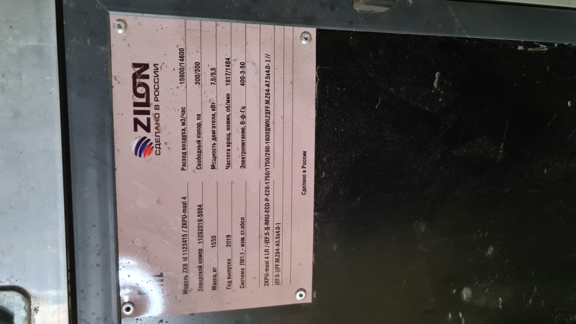

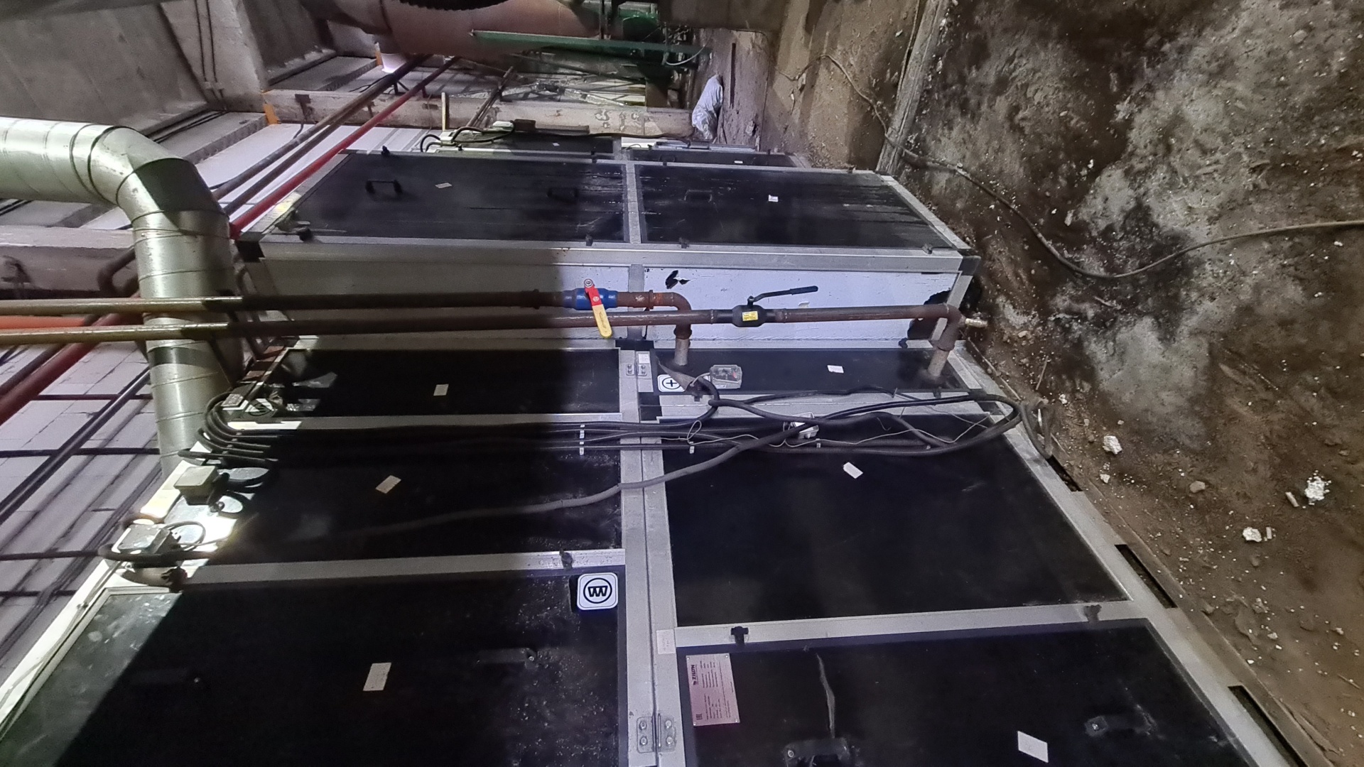

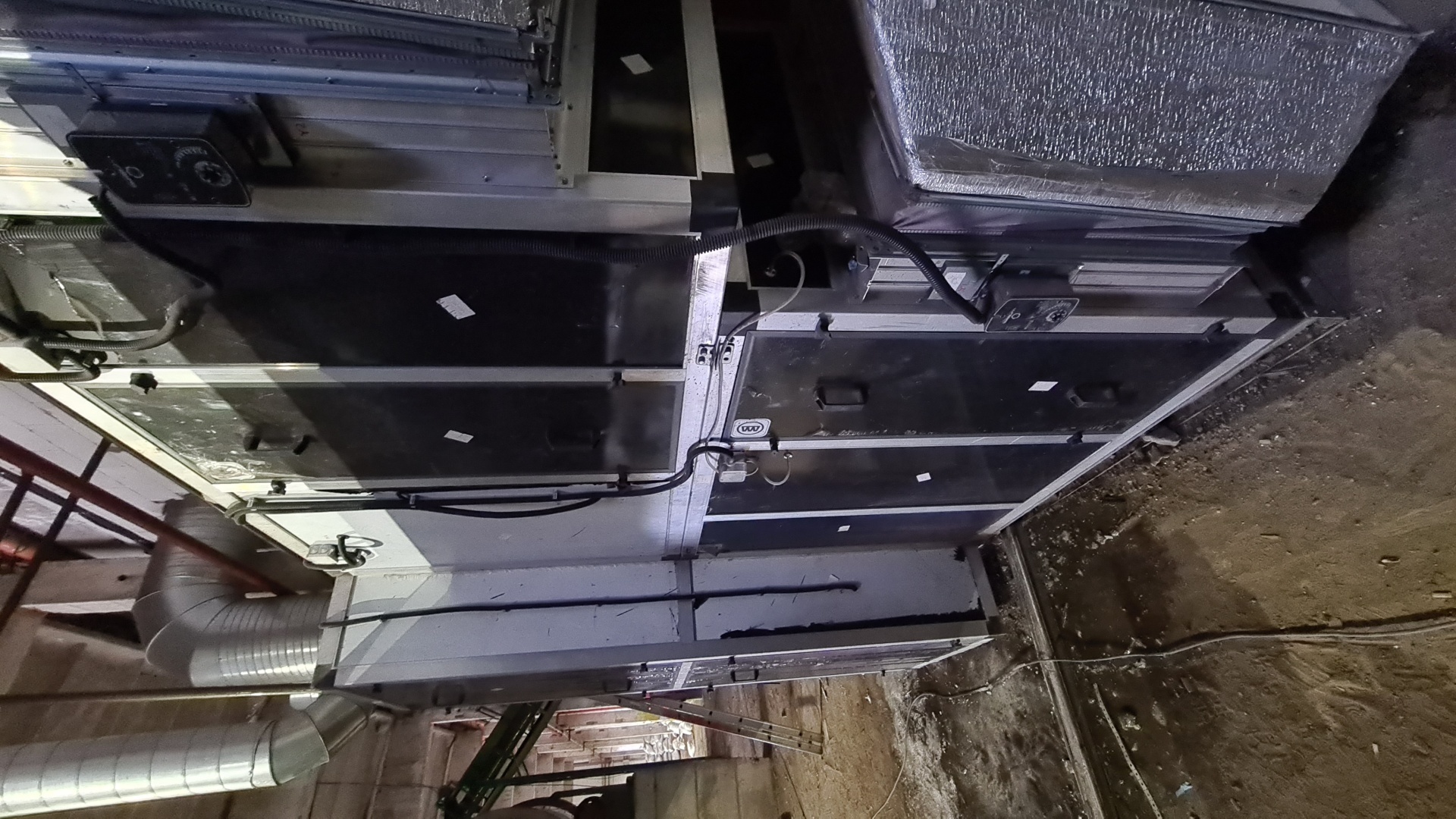

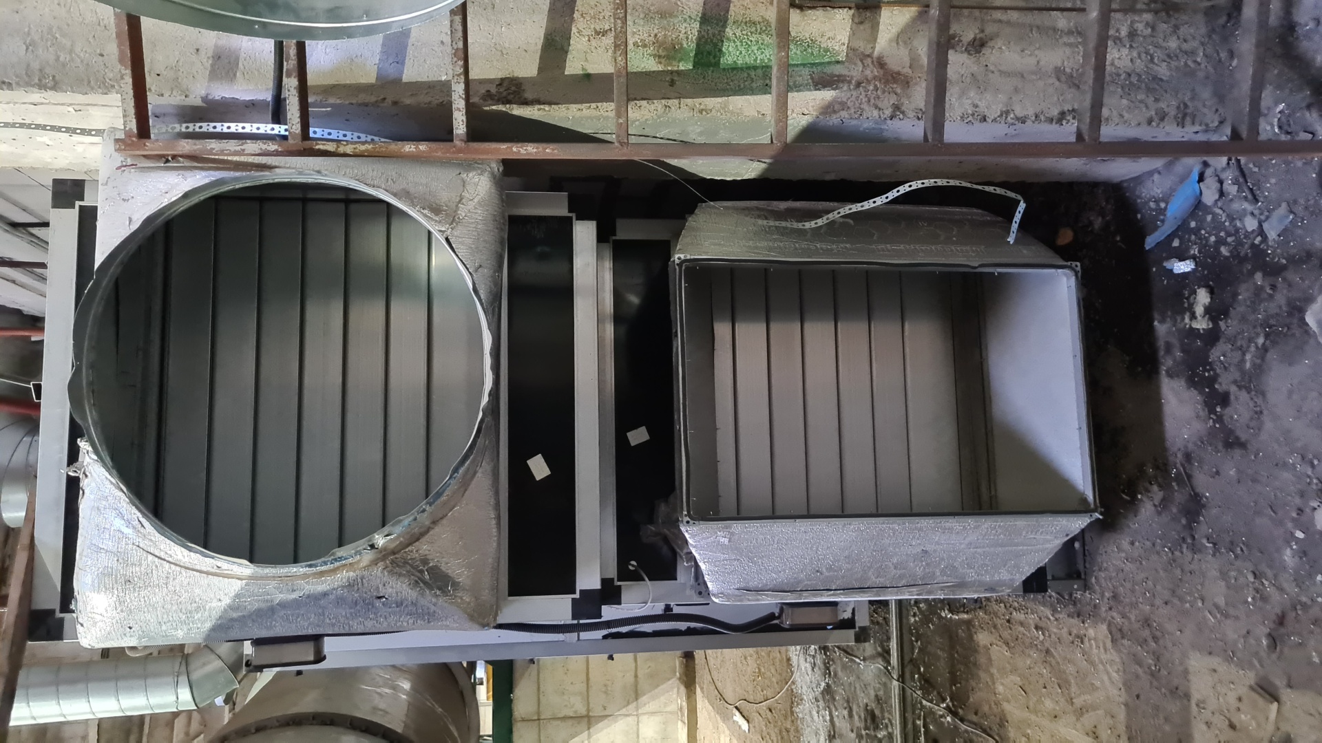

Каркасно-панельные установки приточно-вытяжной вентиляции ZKPU-maxi 4 и ZKPU-maxi 12 производства ZILON.
Основные характеристики ZKPU-maxi 4,
Поток, м.куб, приток 15900, (вытяжной 14600)
Давление, Па, 300
Вес установки, кг, 1550
Габаритные размеры, мм, 5405*2760*1000
Фильтр: карманный ЕF.5, вес 105 кг,

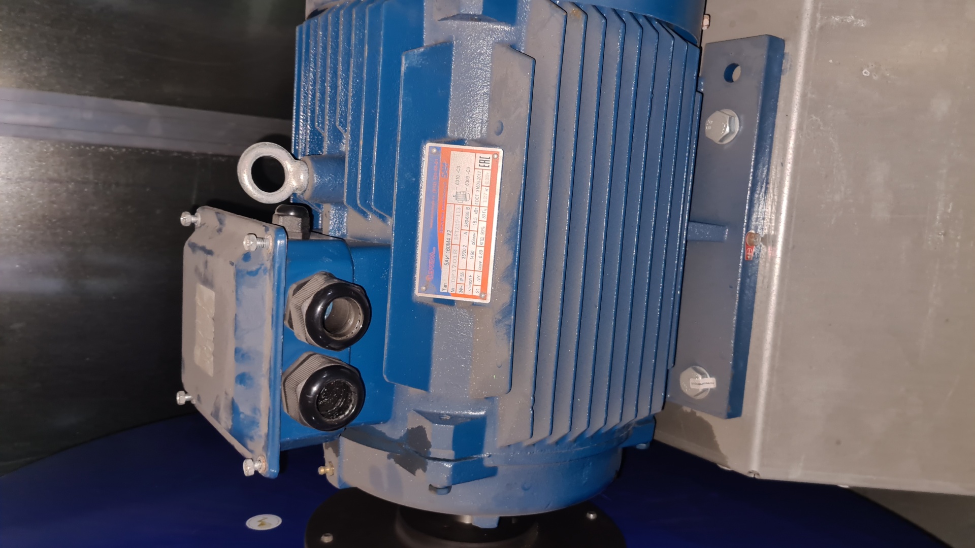

Вентилятор: VIM63ZA-4P-132-7,5-A,(VIM63ZA-4P-112-5,5-A)
Мощность, 6,5 (5,5) кВт
Частотное регулирование.

Вентилятор: VIM80ZA-4P-160-18,5-А
(VIM71ZA-4P-160-15,0-А)
Мощность, 18,5 (15) кВт

Установки приобретены новыми и не были в использовании. Продаются в связи с изменением назначения производственных помещений. Осмотр в Лодейном поле по предварительной договоренности. Любая форма оплаты. Стоимость за оба комплекта.
