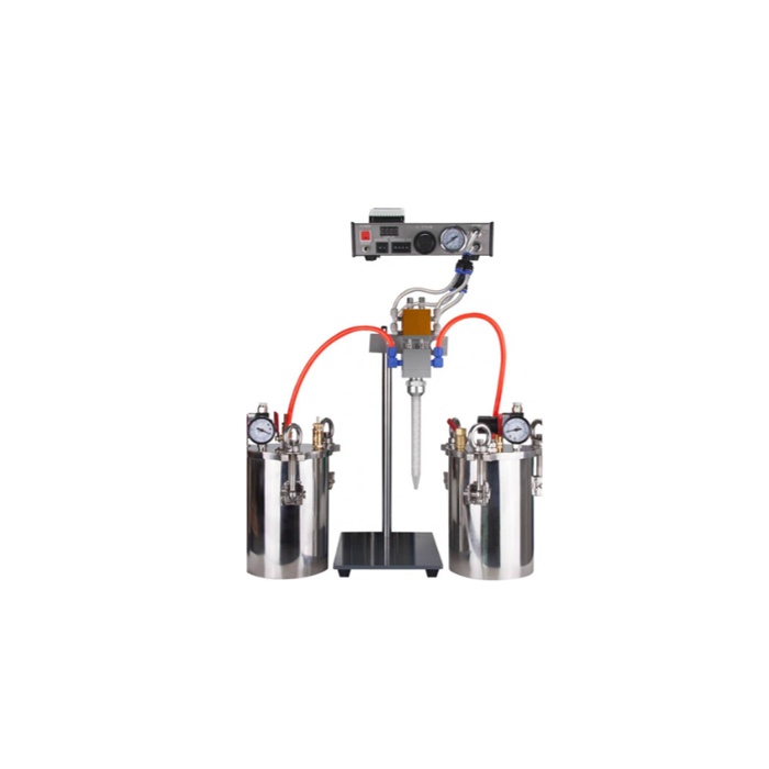

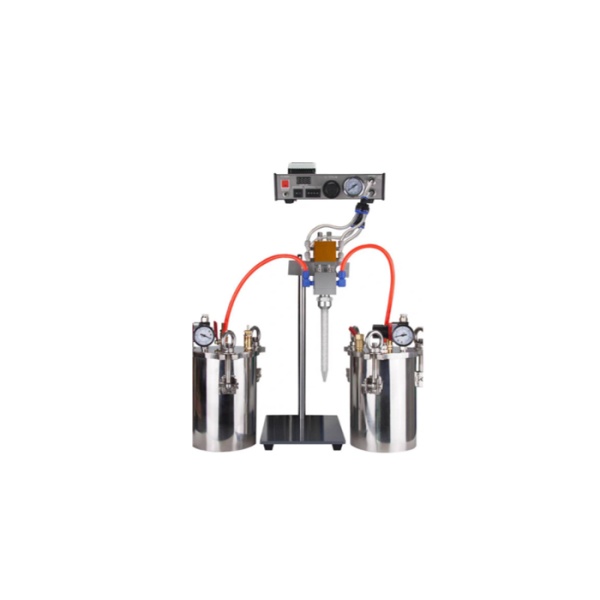

Дозатор с ёмкостями и смесителем RBT-999
Обновлено 02.07.2024
946350
Коробка управления:
- Время выгрузки клея: 0,15 – 999 с
- Интервал нанесения клея: 0,15 – 999 с
- Время установки: 0,1 – 999 сек
- Рабочая вязкость продукции: 1 – 100 000 CPS
- Минимальный объем дозирования клея: 0,01 мл
- Входное давление воздуха: 0,2 – 0,6 МПа
- Электропитание: 220 В, 50 Гц
- Рабочее напряжение: 24 В
- Габаритные размеры: 235 х 175 х 85 мм
Ёмкость высокого давления из нержавеющей стали:
- Объём: 100 л
- Внутренний диаметр ствола: 410 мм
- Внешний диаметр ствола: 425 мм
- Глубина ствола: 770 мм
- Внешняя высота ствола: 790 мм
- Общая высота: 875 мм
- Толщина крышки: 18 мм
Изолированный двойной клапан дозирования жидкости:
- Скорость работы: <600 мин
- Пропорция смешивания: 2:1
- Рабочая вязкость: 1 – 1 000 000 CPS
- Давление подачи: <10 кг
- Минимальный объем дозирования: 0,01 мл
- Диаметр выхода клея: 3 мм
- Размер входного отверстия: 1 / 8 дюйма
- Давление источника воздуха: 0,1 – 7 кгс / см
- Габаритные размеры: 32 х 148 мм
- Вес: 383 г
- Общий вес оборудования: ~ 200 кг
