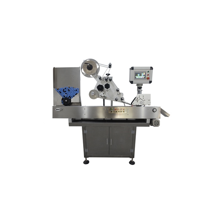

Этикетировочную машину для ампул и флаконов SHL-1582
Обновлено 02.07.2024 946401
Этикетировочная машина SHL-1582:
  • Производительность: До 80 шт/мин
  • Диаметр продукции: 10 – 30 мм (можно настроить в соответствии с конкретными требованиями заказчика)
  • Высота продукции: 35 – 90 мм (можно настроить в соответствии с конкретными требованиями заказчика)
  • Размерный ряд продукции:
  • Для ампул 10 мл + сменная оснастка для ампул на 5 мл
  • Для ампул на 2 мл + сменная оснастка для ампул на 5 мл
  • Точность наклеивания этикетки: ± 0,5 мм
  • Длина этикетки: 23 – 30 мм
  • Высота этикетки: 15 – 90 мм
  • Максимальный внешний диаметр рулона: 360 мм
  • Внутренний диаметр рулона: 76 мм
  • Материал исполнения: Нержавеющая сталь 304
  • Потребляемая мощность: 1,2 кВт
  • Электропитание: 220 В / 1 фаза / 50 - 60 Гц
  • Габаритные размеры в рабочем состоянии: 2 400 х 1 000 х 1 860 мм
  • Вес: 800 кг
Параметры самоклеящихся этикеток:
  • Плотность бумаги этикеток: 62 г/м2 ± 5%
  • Толщина бумаги этикеток: 55 мкм ± 5%
  • Растяжение бумаги:
  • По направлению движения: 16 кг / 25 мм
  • Горизонтально: 7 кг / 25 мм
  • Разрыв бумаги:
  • По направлению движения: 25 грамм/лист
  • Горизонтально: 31 грамм/лист
  • Прозрачность бумаги: 52%
  • Расстояние между этикетками: 3 мм
  • Расстояние между верхним и нижним краями этикетки и верхним и нижним краями бумаги-основы    2 мм
  • Термотрансферный принтер: ZE511:
  • Функция отбраковки: Отсутствие этикетки
  • Способ печати: Термотрансферная печать / термопечать
  • Направление печати: Влево, вправо
  • Разрешение: 300 точек/мм
  • Память: 512 МБ
  • Максимальная ширина печати: 104 мм
  • Длина печати: 1 854 мм
  • Максимальная скорость печати: 356 мм/сек
  • Ширина носителя: 16 - 114 мм
  • Диэлектрический датчик: Передающий и отражающий
  • Минимальная длина этикетки и подкладки:
  • С отступом: 6,4 мм
  • Без отступа: 12,7 мм
  • Толщина этикетки: 0,135 – 0,254 мм
  • Длина ленты: 600 м
  • Ширина ленты: 25,4 – 107 мм
  • Внутренний диаметр сердечника: 25,4 мм
  • Цветной сенсорный экран: 4,3 дюйма
  • Температура окружающей среды: 0 – 40 °C
  • Относительная влажность: 20 -95 %
  • Электропитание: 90 – 264 В, 47 -63 Гц
  • Габаритные размеры: 79 х 245 х 300 мм
  • Вес: 15 кг
