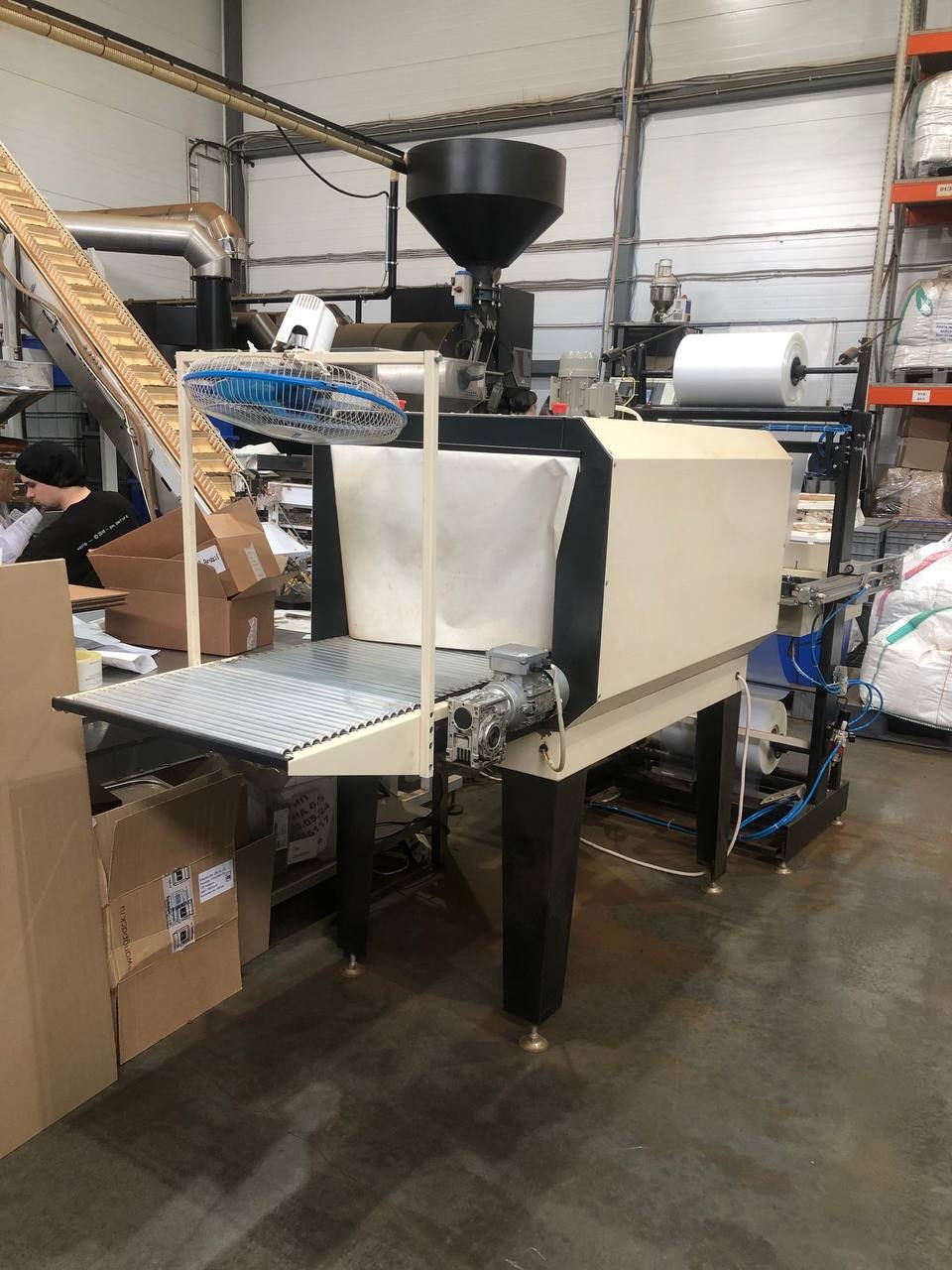

Общие характеристики упаковочного аппарата:
Напряжение питания, В/Гц
380/50
Вес комплекта, кг
300
Климатическое исполнение по ГОСТ 15.150-69
УХЛ-4
Максимальная потребляемая мощность, кВт
13,1
Характеристики  Термонож МТУ-262:
Исполнение
модуль
Габаритные размеры (без пленки), мм:
длина х ширина х высота
1450х1100х2200
Длина рабочей части термоножа, мм
600
Максимальная ширина пленки, мм
550
380/50
0,6
Ход термоножа, мм
400
Ход толкателя, мм
400
Режим нагрева ножа
постоянный
Вес устройства, кг, нетто
100
Характеристики  Термотоннель  МТУ-112:
Исполнение
модуль
Габаритные размеры в рабочем положении, мм
2250х1000х1700
12,5
380/50
Диапазон регулировки температуры в камере, °С
20 - 180
Характеристика ТЭНов, шт. х кВт
6х2
Размеры транспортёра, мм:
длина х ширина
1800 х 540
Скорость движения транспортёра, м/мин.
4,2
Тип звена транспортёрной ленты
пластина
Рабочая нагрузка на транспортёр, кг/м2, не более
50
Длина тоннеля, мм
1200
Габариты проходного отверстия термотоннеля, мм:
ширина х высота
600х400
200
