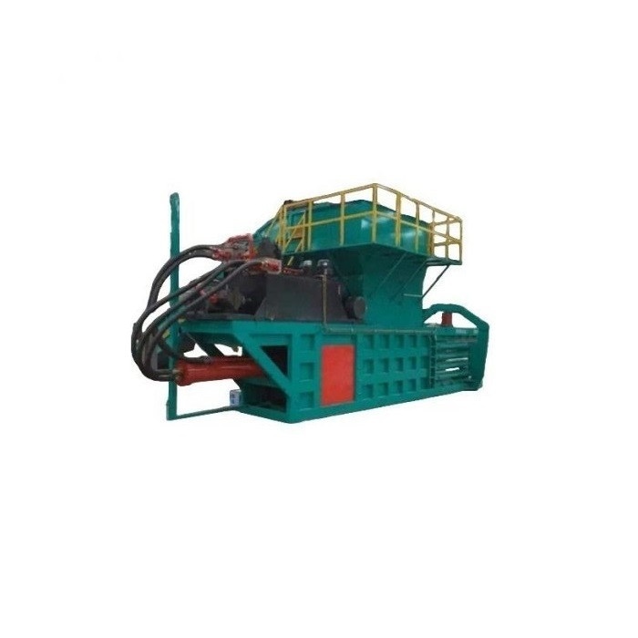

Горизонтальный автоматический пресс макулатуры с функцией увязки тюка FDY-850
Обновлено 02.07.2024 946482
  • Модель: FDY-850
  • Производительность: 5 – 7 т / ч
  • Тип: Автоматический горизонтальный
  • Способ связывания: Автоматический (обвязка, намотка)
  • Система управления: Панель управления на китайском и английском языках
  • Диаметр цилиндра: 220 мм
  • Ход поршня: 2 100 мм
  • Масляный насос: 160 - объем насоса мл/об., поршневой насос
  • Плотность тюка: 450 кг / м
  • Размеры тюка: Регулируемая длина (до 1400 мм) х 1100 мм (ширина) х 850 мм (высота)
  • Количество полос связывания: 3 шт
  • Диаметр проволоки: 2, 8 / 3 мм (закупается клиентом)
  • Длина конфигурации замка: 2, 5 м
  • Гидравлическое масло (№ 46): Закупается клиентом, в зависимости от фактической производительности (примерно 5 баррелей), рекомендованные марки Great Wall или Shell
  • Электропитание: 400 В, 50 Гц, 3 Ф
  • Мощность двигателя: 5, 5 кВт
  • Общая мощность оборудования: 30 + 5, 5 кВт (фиксация, резка, намотка)
  • Габаритные размеры пресса: ≈ 7 500 х 3 700 х 3 200 мм
  • Размер конвейера: ≈ 9 000 х 1 600 мм
  • Общий вес оборудования: ≈ 15 т
