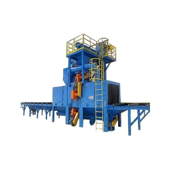

Дробеметную установку с покрасочным узлом QXY1500
Обновлено 03.07.2024 946602
  • МодельQXY1500
  • Шум≤95 дБ
  • Общая мощность160 кВт
Роликовая конвейерная система
  • Грузоподъемность500 кг/м
  • Расстояние между роликами400 мм
  • Скорость транспортировки0, 1 – 5 м / мин
  • Мощность приводного двигателя2 х 4 кВт
Пластинчатый цепной конвейер:
  • Роликовый тип двутавровой рамы: V-образная опорная поверхность
  • Мощность: 4 кВт
Дробеструйная система:
  • Рабочая камера:
  • Материал защитной зоны: SPMn13
  • Материал камеры: Q235
  • Материал внутренней стенки: 65Mn
  • Турбинадробемета:
  • Производительность: 250 кг / мин и 180 кг / мин
  • Количество турбин: 4 шт
  • Структура лопатки: Прямая линия
  • Скорость подачи: 76 м / с
  • Мощность: 11 кВт х 2 + 15 кВт х 2
  • Вспомогательная камера: С резиновыми шторками для герметизации абразива, вылетающего из камеры
Система переработки абразива:
  • Шнековый конвейер:
  • Производительность: 1 500 кг / мин
  • Диаметр шнека: 300 мм
  • Мощность: 2 х 4 кВт
  • Ковшовый элеватор:
  • Грузоподъемность: 1 500 кг/мин
  • Скорость подъема: 1, 21 м/с
  • Мощность: 5, 5 кВт
  • Сепаратор:
  • Производительность: 1 500 кг/мин
  • Скорость воздуха: 4 – 5 м / с
  • Содержание отходов: ≤ 1 %
  • Количество: 1 шт
  • Мощность: 4 кВт
Подметальная камера
  • Шнековое устройство:
  • Производительность: 90 т / ч
  • Мощность: 3 кВт
  • Система вращающихся щеток:
  • Диаметр щетки: 700 мм
  • Мощность: 3 кВт
  • Система обдува:
  • Объем воздуха: 5 153 м³ / ч
  • Давление: 9 055 Па
  • Мощность: 18,5 кВт
  • Подъемная система:
  • Количество: 2 шт
  • Мощность: 2,2 кВт
Покрасочная камера
  • Скорость перемещения: 0,5 – 2 м / с
  • Ход подъема краскопульта: 300 мм
  • Количество краскопультов: 4 шт
  • Мощность: 5,5 кВт
  • Мощность вентилятора: 15 кВт
Покрасочный насос
  • Объем распыления краски: 13 л / мин
  • Коэффициент давления наддува: 33:1
  • Количество: 2 шт
  • Давление на впуске: 0,4 – 0,6 МПа
Сушильная камера
  • Скорость транспортировки: 0,5 – 4 м / мин
  • Длина сушильной камеры: 12 м
  • Температура сушильной камеры: ≤80 °С
  • Мощность горелки: 150 Вт
  • Мощность приточного вентилятора: 2,2 кВт
  • Мощность вытяжного вентилятора: 15 кВт
Система удаления пыли
  • Фильтрующий материал: Монтажный картридж с полиэфирным покрытием
  • Давление воздуха: 1 820 Па
  • Объем вентиляции: 18 000 м³ / ч
  • Путь падения пыли: Автоматический обратный импульс
  • Точность фильтрации: 1 мкм
  • Мощность вентилятора: 18,5 кВт
Система обработки малярным туманом
  • Диаметр дымохода: 630 мм
  • Высота дымохода: 15 м
  • Выбросы красочного тумана: ≤18 мг / м³
  • Форма обработки: Картридж фильтра тумана краски сухая фильтрация
  • Мощность: 15 кВт
Система обработки органическими растворителями
  • Выбросы органических растворителей: ≤110 мг / м³
  • Форма обработки: Адсорбция активированным углем
