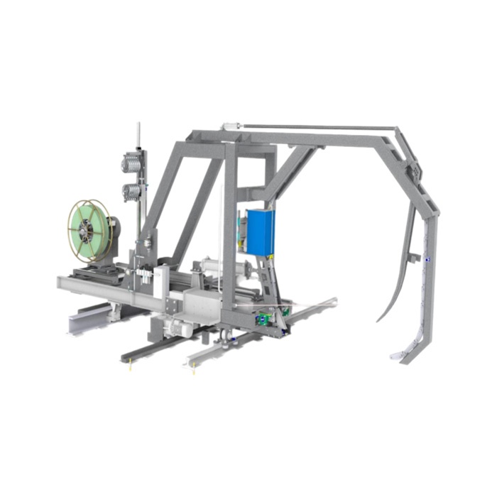

Автоматическую машину для обвязки рулонов ACST-6T
Обновлено 10.07.2024 946693
  • Модель: DTC-2000
  • Ширина рулона: 900 – 1 476 мм
  • Внешний диаметр рулона: 900 – 2 400 мм
  • Внутренний диаметр рулона: 550 мм
  • Максимальная температура: До 70 ºС
  • Вес рулона: До 6 т
Обвязочная головка
  • Натяжение: До 10 000 Н
  • Ширина стреппинг ленты: 19 – 25 мм
  • Скорость подачи ленты: 4,1 м / с
  • Способ сварки ленты: Сварка трением
  • Время сварки ленты: 0,8 – 1,2 с
  • Прочность сварного соединения: 80% от разрывного усилия ПЭТ ленты
  • Подача воздуха: 5 – 7 бар
  • Электропитание: 380 В ±10%, 50 Гц, 3 Ф / N / PE
  • Мощность: 1,1 кВт
  • Вес: 67 кг
Требования к стреппинг ленте
  • Материал: ПЭТ
  • Ширина: 19 – 25 мм
  • Толщина: 1,27 – 1,5 мм
  • Разрывная нагрузка: 1 000 кгс
  • Относительное удлинение при разрыве: L= 100 мм, мин 10%
  • Наружный диаметр рулона ленты: 600 мм
  • Идентификатор: 406 мм ± 1,6 мм
  • Высота по вертикальной оси: 190 мм ± 5 мм
  • Вес: 75 кг
