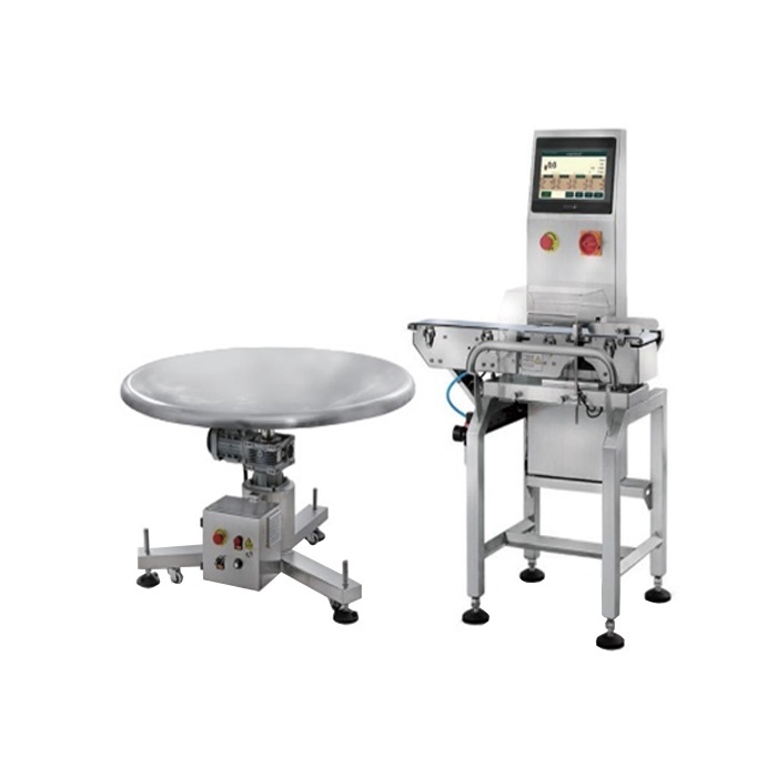

Чеквейер с накопительным столом CW-120
Обновлено 04.07.2024 946699
Чеквейер
  • Модель: CW-120
  • Электропитание: 220 В / 50 (60) Гц
  • Номинальная мощность: 0, 2 кВт
  • Диапазон взвешивания: ≤ 1000 г
  • Погрешность: ± 0, 5 г
  • Минимальный вес: 0, 1 г
  • Скорость перемещения: 30 ~ 60 м / мин
  • Ширина ленты: 120 мм
  • Длина взвешивающего конвейера: 400 мм
  • Длина конвейера подачи: 400 мм
  • Длина конвейера выгрузки: 820 мм
  • Способ отбраковки: Поворотный рычаг
  • Система управления: Высокоскоростной контроллер
  • Давление в воздушной системе: 0, 6 – 1 МПа
  • Диаметр разъема воздушного: ⌀8 мм
  • Температура рабочей среды: 0 ℃ ~ 40 ℃
  • Влажность воздуха: 30% ~ 95%
  • Материал корпуса: Нержавеющая сталь марки SUS304 (Аналог в РФ по ГОСТ 08Х18Н10)
  • Транспортировочные габариты: 850 * 550 * 1 412 мм
  • Транспортировочный вес: 140 кг
Накопительный стол
  • Модель: LS-LL-P/H-1200
  • Тип стола: Плоская / вогнутая поверхность
  • Диаметр стола: 1 200 мм (изготавливается по индивидуальному заказу)
  • Высота стола: 750 мм (изготавливается по индивидуальному заказу)
  • Вес нетто: 58, 3 кг
  • Транспортировочный вес: 127 кг
  • Транспортировочные габариты: 1 280 * 1 280 * 930 мм
