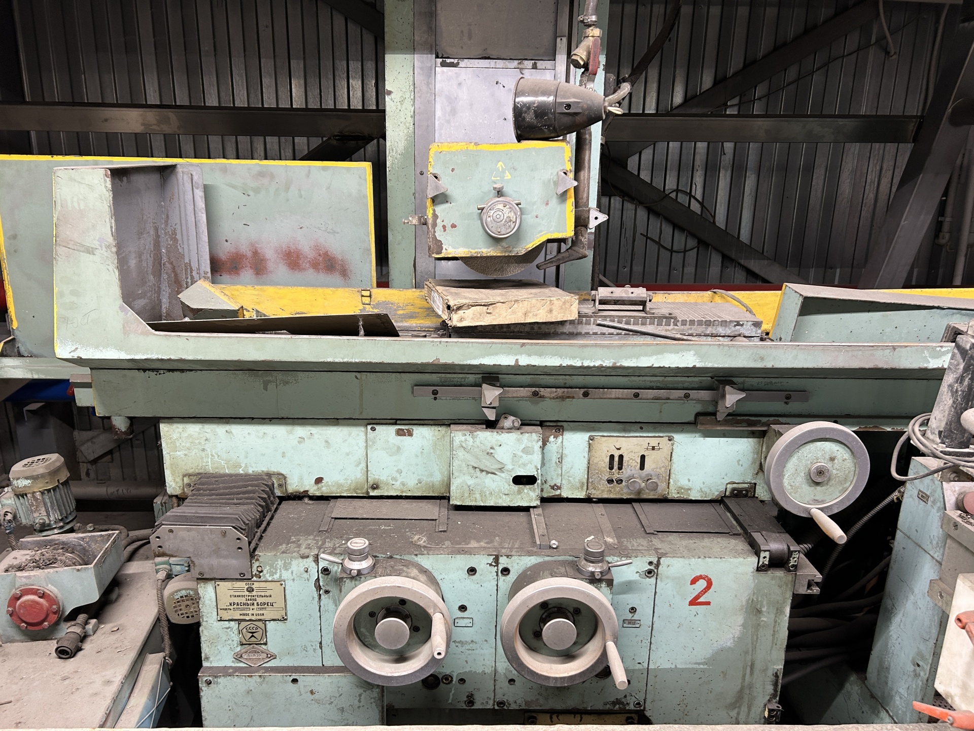

Станкоремонт3Е711АФ1 станок плоскошлифовальный с горизонтальным шпинделем высокой точности. Общие сведения
Универсальный плоскошлифовальный станок особо высокой точности с горизонтальным шпинделем и крестовым столом 3Е711АФ1 предназначен для шлифования плоских поверхностей периферией круга плоских поверхностей различных изделий, закрепленных на зеркале стола, магнитной и электромагнитной плитах или в приспособлении. Возможно шлифование торцем круга вертикальных поверхностей.
Станок 3Е711АФ1 с числовым программным управлением предназначен для шлифования изделий, закрепленных на зеркале стола, магнитной или электромагнитной плите или в приспособлении. В пределах, допустимых кожухом, возможно шлифование пазов и фасонных поверхностей.
С применением специальных приспособлений для профилирования шлифовальных кругов и крепления деталей на станках возможно профильное шлифование фасонных поверхностей и пазов.

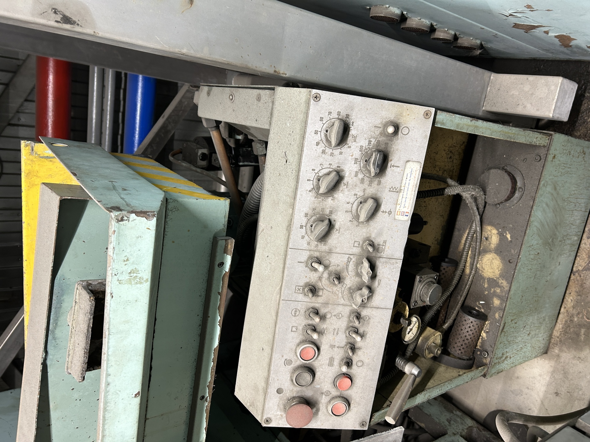

Программирование осуществляется предварительным набором на галетных переключателях величин черновых и чистовых подач, припуска на чистовую обработку, число ходов выхаживания и величины автоматического отвода шлифовального круга.
