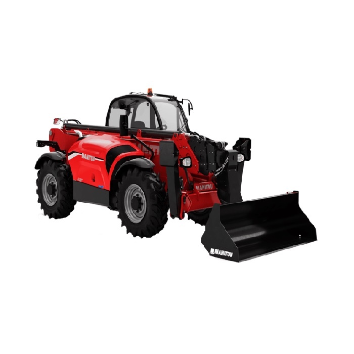

Телескопический погрузчик MANITOU MT 1840
Обновлено 10.07.2024 947618
  • Номинальная грузоподъемность: 4000 кг
  • Максимальная высота подъема: 17.55 м
  • Максимальный вылет: 13.08 м
  • Сила отрыва ковша: 75 кH
  • Ненагруженный вес (с вилочным захватом): 11910 кг
  • Общий вес: 17910 кг
  • Дорожный просвет: 0.37 м
  • Колесная база: 3.07 м
  • Общая длина до каретки: 6.16 м
  • Длина до основания вил: 6.27 м
  • Общая ширина: 2.42 м
  • Общая ширина кабины:  0.89 м
  • Общая высота: 2.45 м
  • Угол опрокидывания ковша: 114 °
  • Угол опрокидывания:  12 °
  • Радиус поворота (снаружи колеса): 3.94 м
  • Длина вил / Ширина вил / Секция вил: 1200 мм x 125 мм / 50 мм
  • Стандартные шины: Alliance 400/80 - 24 -162A8
  • Ведущие колеса (передние / задние): 2 / 2
  • Управляемые колеса (передние / задние): 2 / 2
  • Подъем: 17.30 сек
  • Опускание: 12.70 сек
  • Выдвижение телескопического устройства: 16.10 сек
  • Втягивание телескопической стрелы: 15.60 сек
  • Выемка грунта: 5 сек
  • Опрокидывание ковша: 4 сек
  • Бренд двигателя: Perkins
  • Экологический класс двигателя: Stage 5
  • Модель двигателя: 1104D-44TA
  • Количество цилиндров:  4
  • Объем цилиндров: 4400 см³
  • Номинальная мощность двигателя / Мощность: 75/55,4 кВ
  • Тип трансмиссии: Гидротрансформатор с Power Shift
  • Количество передач (вперед / назад): 4/4
  • Максимальная скорость перемещения: 24,9 км/ч
  • Стояночный тормоз: Автоматический негативный стояночный тормоз
  • Рабочий тормоз: Погруженные в масло многодисковые тормоза на передней и задней оси
  • Тип гидравлического насоса:  Шестеренчатый насос
  • Гидравлический поток: 167 l/мин
  • Гидравлическое давление: 270 бар
  • Распределитель Flow Sharing: Стандартный
  • Гидравлическая жидкость: 135 l
  • Емкость топливного бака: 140 l
  • Вибрация на руки водителя: < 2.50  м/с²
  • Безопасность кабины (сертификат): Кабина ROPS FOPS Уровень 2
