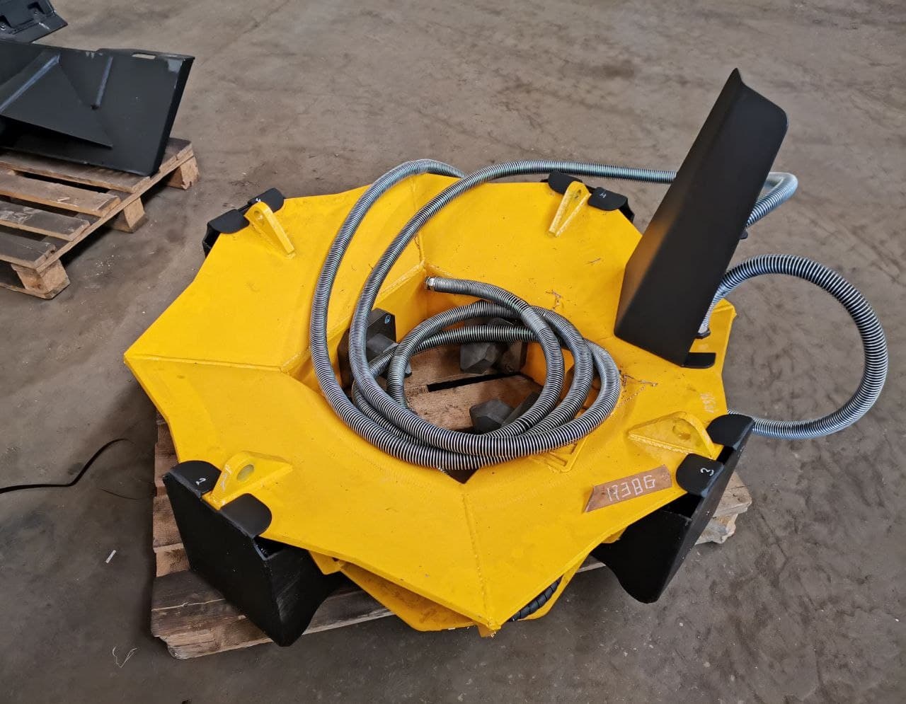

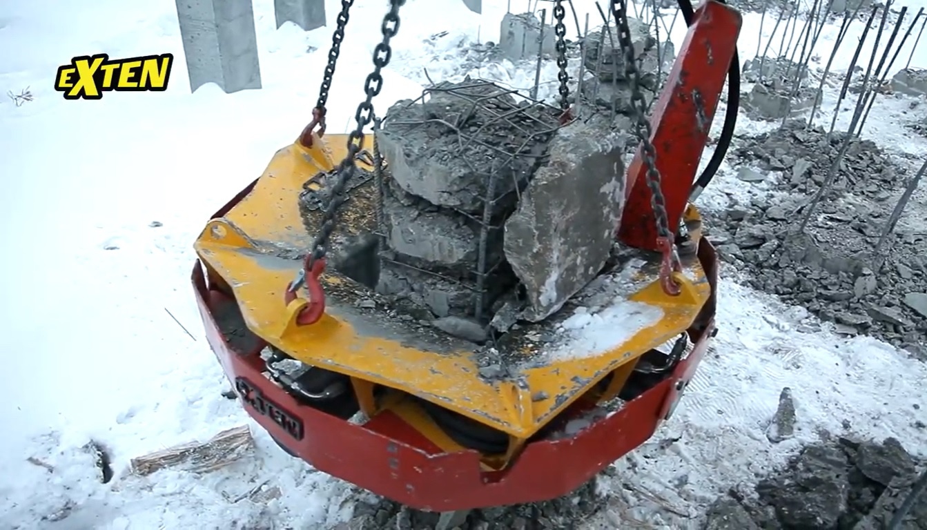

Обрубщик свай квадратный используется для обрезки оголовков свай, не повреждая арматуру. Одновременное проникновение гидроцилиндров с четырех сторон позволяет за секунды производить срез и снятие...
ООО «Навесное оборудование Exten»Сваерезка Exten предназначена для разрушения и демонтажа свай, срубки оголовков свай до уровня проектной отметки при устройстве свайного фундамента.
В наличии сваерезка на Jcb, Terex, Case, Hyundai, Caterpillar, MST, Hidromek, Volvo, Xcmg, Doosan, Hitachi, New Holland, John Deere, LiuGong, Sunward, Komatsu, Mecalac, SDLG, LGCE, Zoomlion итд

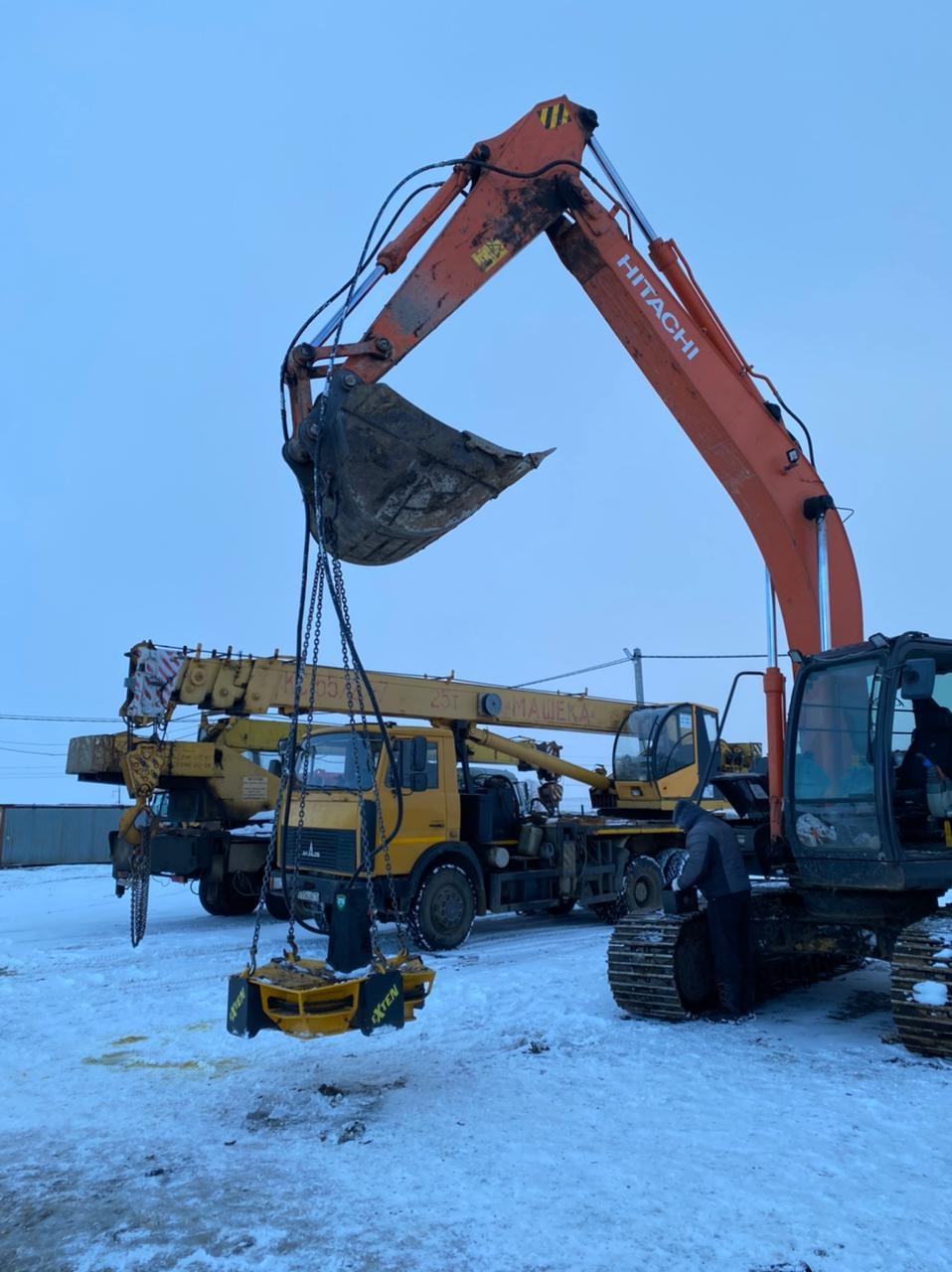

Обрубщик свай Exten применяется на технике от 6-25т
Номинально давление гидроцилиндра 22,5 МПа
Максимальное давление гидроцилиндра 30 МПа
Толкающее усиление 203kH
Тянущее усиление 95kH
Максимальное давление масла 300 бар
Масса 410, 450 кг
Габаритные размеры 1178*1178*327
Подходит для обрубки квадратных свай 250, 300, 350, 400мм

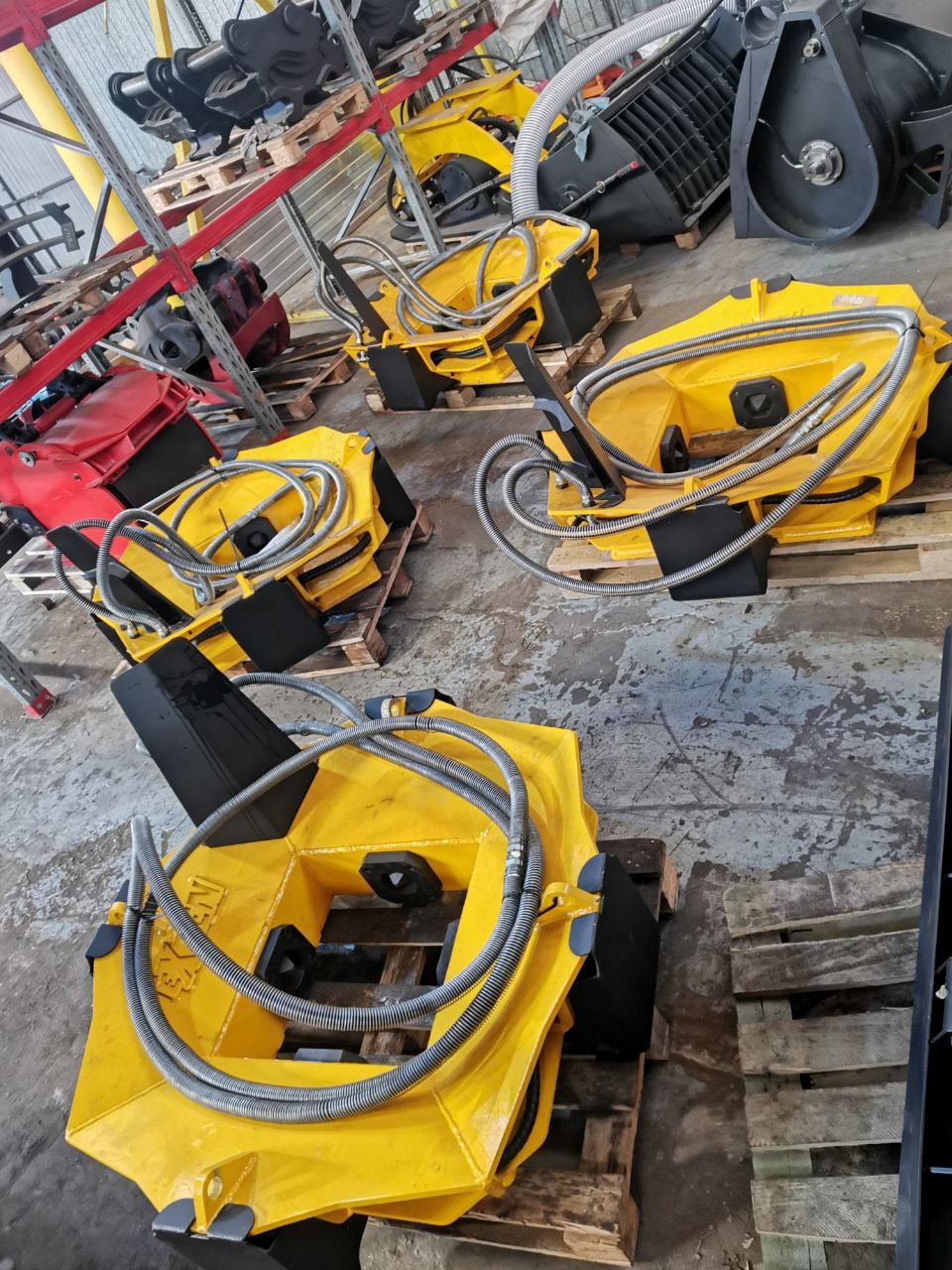

Сваескусыватель Exten можно купить в комплекте с:
1) Дополнительной защитой рукавов и цилиндров
2) Такелажом 4 цепи с карабинами
Важным преимуществом Сваерезки Exten является минимальное расстояние между осями сечений свай.
Для свай сечением 350 мм это расстояние составляет 755 мм
Сваеобрубщик Exten на экскаватор и экскаватор погрузчик в наличии и под заказ. Обращайтесь
