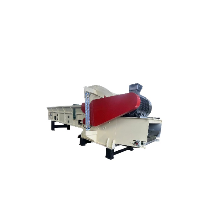

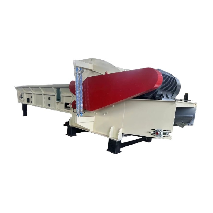

Измельчитель для древесных отходов с магнитным сепаратором SH1300
Обновлено 12.07.2024 948048
  • Модель: SH1300
  • Производительность: 2 – 5 т / ч
  • Максимальный диаметр обрабатываемого сырья: ≤300 мм
  • Размер загрузочного окна: 1 300 х 600 мм
  • Количество подвижных ножей: 6 шт
  • Нижнее лезвие: 2 шт
  • Количество молотков: 60 шт
  • Вес с ножами:
  • Длина: 850 мм
  • Диаметр: 800 мм
  • Мощность главного двигателя: 160 кВт
  • Размер щепы: 2 – 3 мм
  • Габаритные размеры: ≈ 9 500 х 2 700 х 2 300 мм
  • Мощность двигателя подающего / отводящего конвейера: 3 кВт / 4 кВт (3*2 + 4*1)
  • Скорость движения: Регулируемая (частотный преобразователь)
  • Подача материала: интеллектуальная система подачи
  • Подающие ролики: 4 шт, цельностальные термообработанные
  • Длина подающего конвейера: 6 м
  • Высота подъема бортов: 3,2 м
  • Разгрузочный конвейер:
  • Длина: 12 м
  • Высота подъема: 4,5 м
  • Мощность двигателя: 5,5 кВт
  • Масляный нанос 3 кВт, 2 шт
  • Оборудование для отделения металлических включений: Магнитный сепаратор
  • Электрический блок управления: Плавный пуск, преобразование частоты, пускорегулирующая аппаратура, защита от утечки + беспроводной пульт дистанционного управления
  • Вес оборудования: ≈ 13 т
  • Общие размеры оборудования после установки: ≈ 21 000 х 3 200 х 2 300 мм
