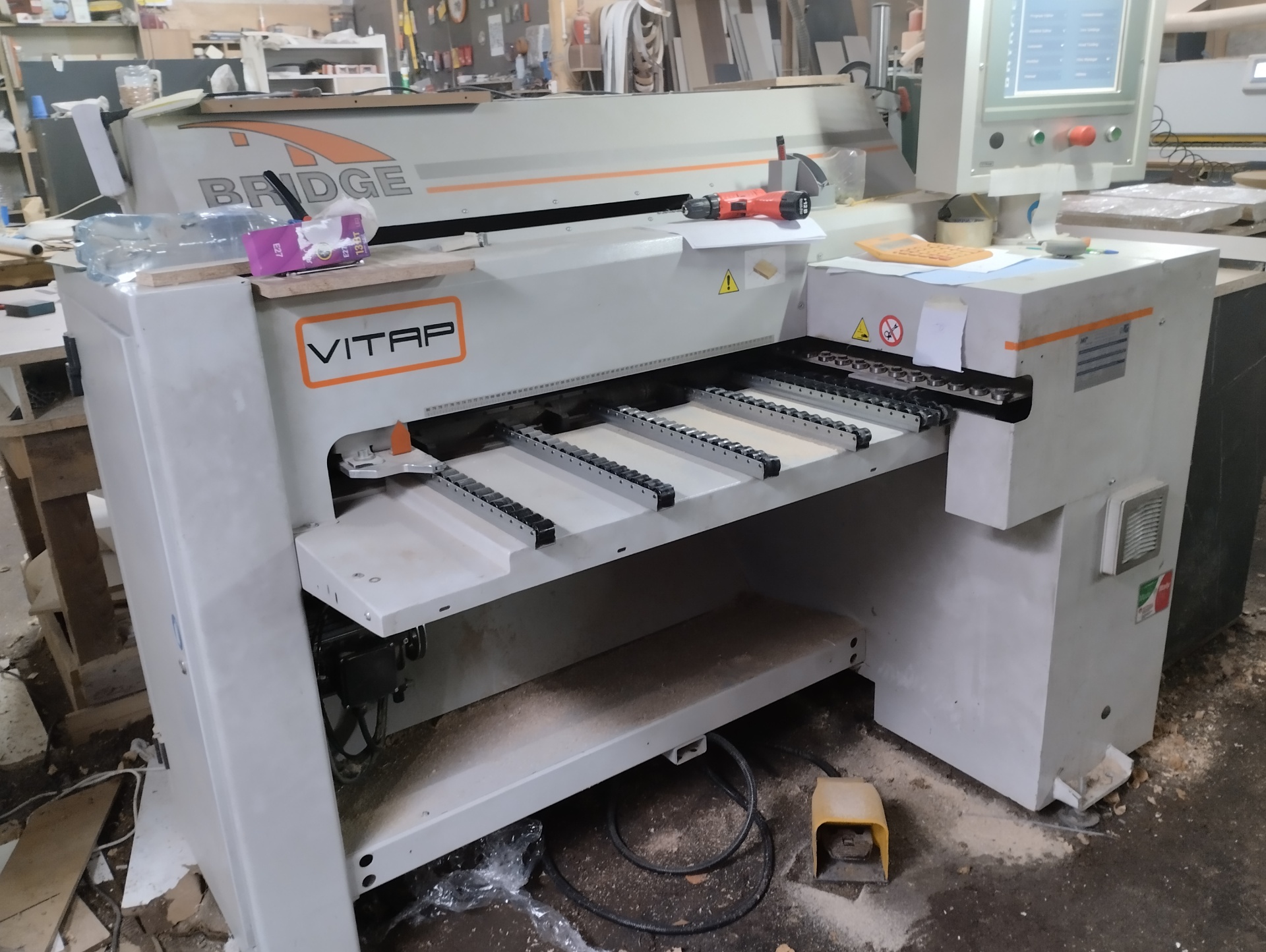

Три управляемые оси:
Ось X – Перемещение заготовки с помощью зажима, который приводится в движение мотором без щетки на шариковой винтовой паре.
Ось Y – Перемещение сверлильной головы с шариковой винтовой парой.
Ось Z – Сверление панелей с шариковой винтовой парой.
- Поворотный рабочий блок для вертикального и горизонтального сверления с встроенным пильным диском диаметр 100 мм для пазования заготовки.

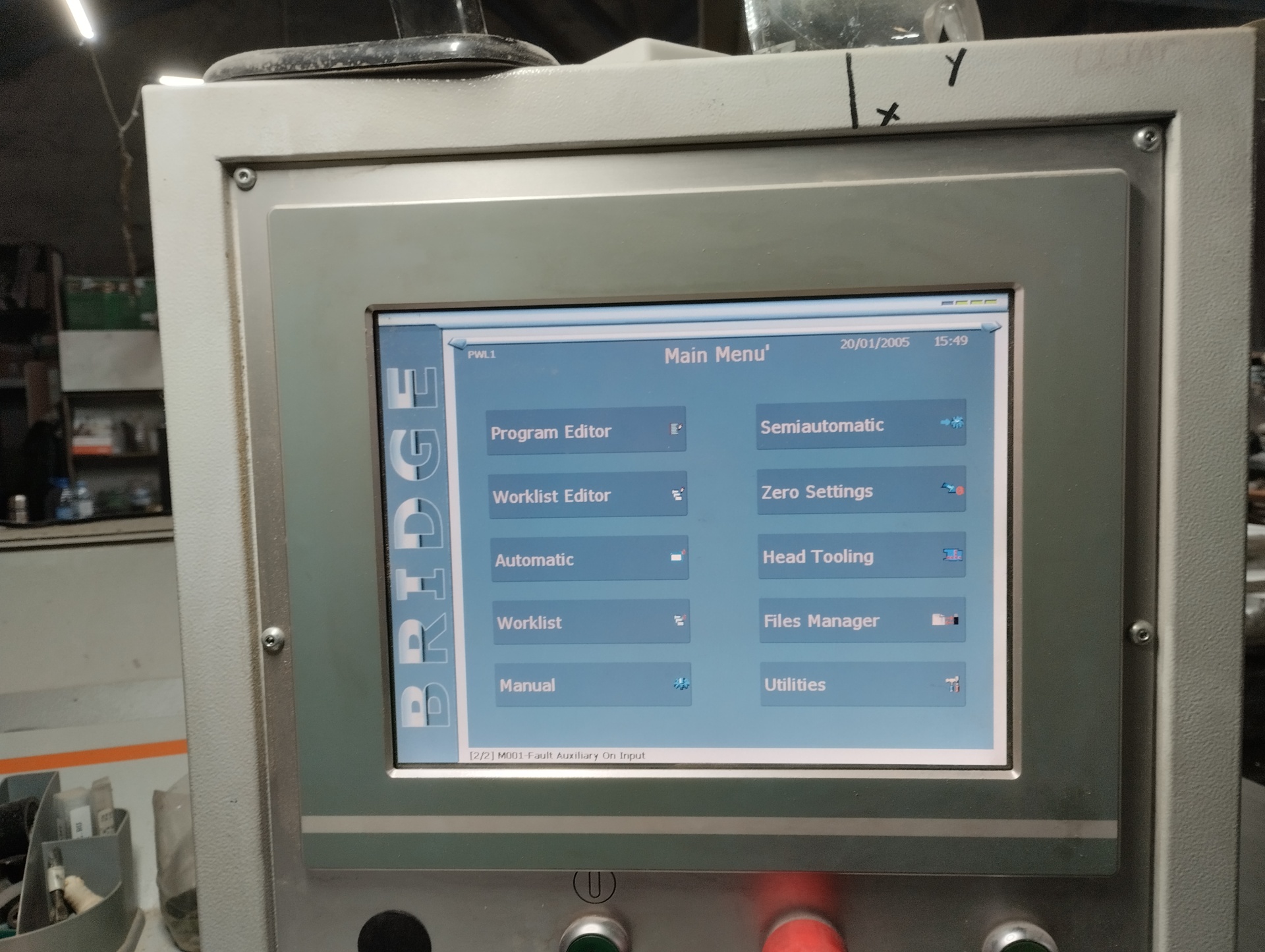

- Простое программирование
- Персональный компьютер:
- Видео 12 "цветов
- 3 уровня доступа с паролями (оператор-супервизор-помощник)
- Настройка параметров
- Сохранение всех файлов со всеми данными
- Форма вода данных с поддержкой графики и основных операций
- Основные данные всегда видны на экране
Технические характеристики:
Количество вертикальных независимых шпинделей: 4
1 пильный диск (диаметр 100мм)
Максимальная толщина заготовки 50мм
Контроль: частично параметрический
Максимальный вес заготовки: кг 25
Максимальная ширина заготовки: 800 мм
Максимальный размер заготовки: X без ограничений, Y 800 мм, Z 50 мм
Минимальный размер заготовки: X 270 мм, Y 130 мм, Z 12 мм
Скорость подачи заготовки: 30 м/мин
Скорость вращения шпинделя: 5600 об./мин.
Давление воздуха: 7 бар
Диаметр аспирационной трубки: 120 мм
Максимальная глубина сверления по горизонтали по оси Y: 30 мм
Максимальная глубина сверления по вертикали: 45 мм
