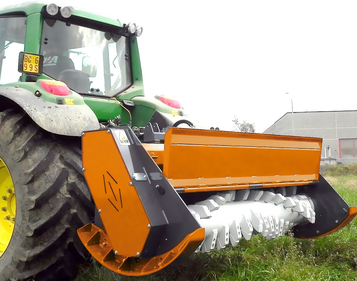

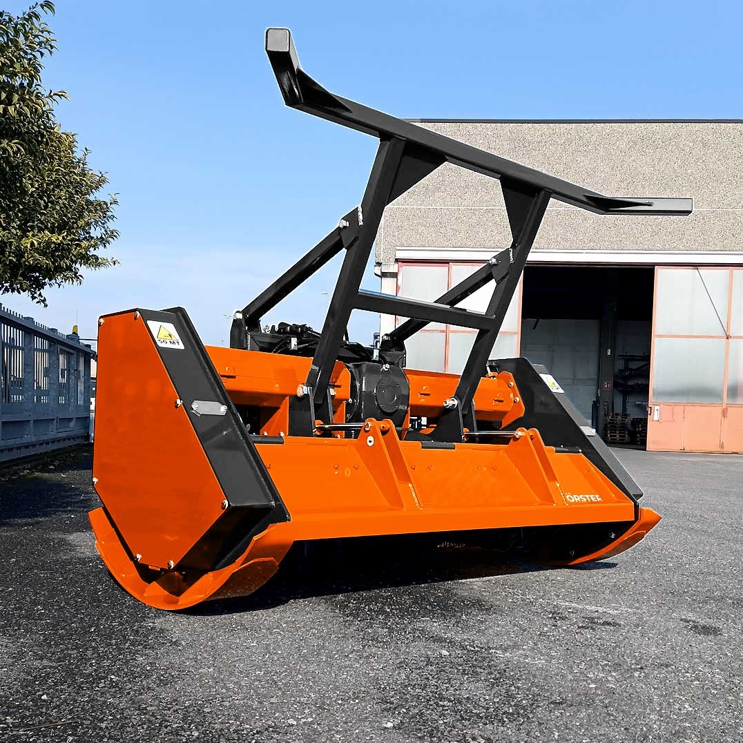

Мульчер на трактора мощностью свыше 150 л.с., мульчер Forster Maxi предназначен для самых ответственных объектов. Резцы на этой модели используются типа 3Х, что значит что на режущей грани у каждого резца по три твердосплавной впайки. Это не только влияет на производительность резания, но и обеспечивает в разы большую долговечность резцов. Диаметр имельчения у мульчера Форстер Макси составляет 40 см. Двусторонний привод ротора. Регулируемая высота салазок, Механическая толкающая рама с регулировкой наклона – позволяют измельчать древесину в различных условиях, настраивая мульчер для конкретных условий применения.   Корпус мульчеров Maxi состоит из конструкционной стали Domex 700. В измельчающем отсеке установлены контрножи из износостойкой стали Hardox 400. При заказе с завода доступна установка ограничителей реза.
Тяжелый мульчер с двусторонним приводом ротора. Резцы с двух-винтовым креплением, однако на этом их особенности не заканчиваются. Ведь они имеют три режущие твердосплавные вставки. С одной стороны, это увеличивает проникающую способность резца, а с другой – увеличивает срок его службы даже в перенасыщенных камнями и иным абразивом участках.
