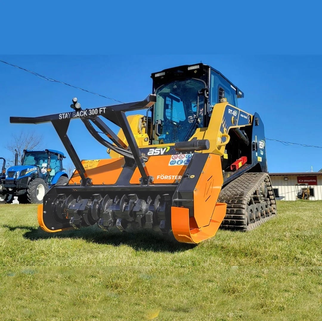

Лесной мульчер FÖRSTER FLIM-V 150
ТЕХНИЧЕСКИЕ ХАРАКТЕРИСТИКИ
| Рабочая ширина | 1500 мм | |
| Требуемый носитель | 50-70 л.с. | |
| Диаметр измельчения | 15 см | |
| Вес мульчера | 620 кг | |
| Требуемый поток гидравлики | 65-70 л/мин | |
| Максимальное давление | 270 бар | |
| Количество ремней привода | 3 | |
| Количество фиксированных резцов | 30 штук | |
| Диаметр ротора | 360 мм |
СТАНДАРТНАЯ КОМПЛЕКТАЦИЯ
| Монтажная плита SAE J2513 (Bobtach) |
| Ротор с фиксированными резцами типа V |
| Резцы затачиваемые, с двумя режущими кромками |
| Ограничители реза (обеспечивают плавное измельчение, увеличивают производительность и эффективность мульчера) |
| Каскад гидравлических клапанов защиты агрегатов 3F (защита от: кавитации, избыточного давления и потока) |
| Аксиально поршневой гидромотор |
| Один ряда контрножей |
| Гидравлический мотор внутри корпуса мульчера |
| Односторонний привод ротора клиновыми ремнями типа B |
| Гидравлические рукава длиной 2 метра |
| Салазки с износостойкими накладками |
| Задняя защита цепями |
