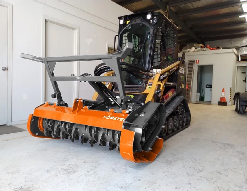

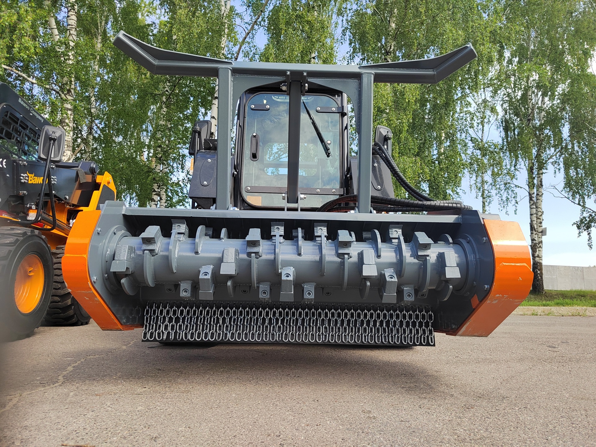

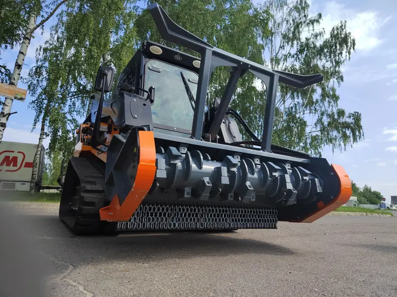

Эта модель является компактным, но очень мощным мульчером на средние минипогрузчики с бортовым поворотом. Созданный для того, чтобы измельчать стволы диаметром до 15 см, этот мульчер режет и более крупные деревья. Требуемый носитель для это мульчера должен иметь мощность от 50 л.с., и поток от 50 литров в минуту. Данная модель оснащается только ротором с ограничителем реза и двусторонними затачиваемыми резцами типа Viking Axe. Эти резцы имеют колоссальную проникающую способность, а их форма обеспечивать низкий уровень задерживаемых щепок. Для улучшения качества измельчения в корпусе установлены три ряда контрножей. Корпус изготавливается из стали Domex 600.
