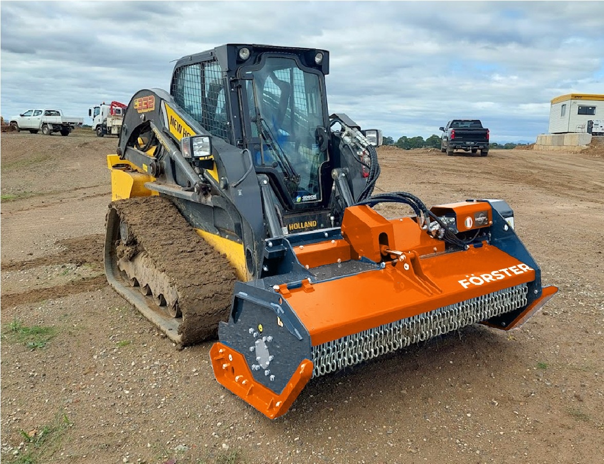

Лесной мульчер FÖRSTER FMW 180
ТЕХНИЧЕСКИЕ ХАРАКТЕРИСТИКИ
| Рабочая ширина | 1800 мм | |
| Требуемый носитель | 70-100 л.с. | |
| Диаметр измельчения | 10 см | |
| Вес мульчера | 980 кг | |
| Требуемый поток гидравлики | 80-120 л/мин | |
| Максимальное давление | 250 бар | |
| Количество ремней привода | 3 | |
| Количество молотков подвижных | 16 шт | |
| Диаметр ротора | 360 мм |
СТАНДАРТНАЯ КОМПЛЕКТАЦИЯ
| Монтажная плита SAE J2513 (Bobtach) |
| Ротор с подвижными молотками |
| Каскад гидравлических клапанов защиты агрегатов 3F (защита от: кавитации, избыточного давления и потока) |
| Аксиально поршневой или шестеренчатый гидромотор |
| Один ряд контрножей из стали Hardox |
| Гидравлический мотор внутри корпуса мульчера |
| Односторонний привод ротора клиновыми ремнями типа B |
| Гидравлические рукава длиной 3 метра |
| Салазки с износостойкими накладками |
| Задняя защита цепями |
| Регулируемый по высоте опорный ролик |
| Подвижный кронштейн для повторения контура поверхности |
| Электро-гидравлический клапан для управления гидроцилиндром открывания капота от одной напорной линии |
| Бездренажные гидравлические моторы, для носителей без линии дренажа |
