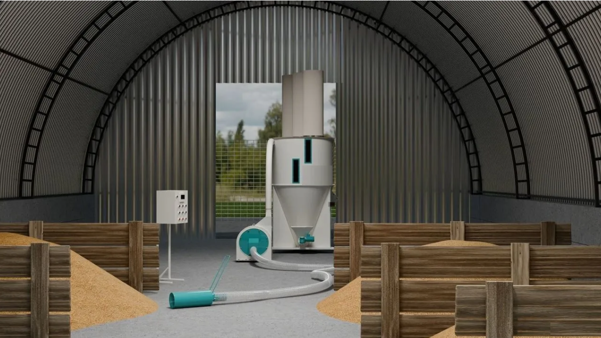

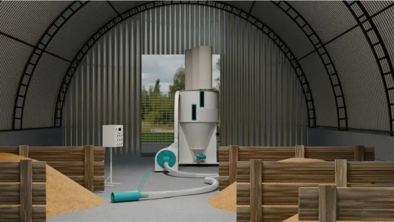

Комбикормовый агрегат (кормоцех) для фермерского хозяйства.Продаем цеха по приготовлению кормов для кормления кроликов, рыбы, крс, птицы, лошадей, мрс, свин ей по стоимости нашего завода-изготовителя!
Обеспечиваем доставку до адреса, гарантийное обслуживание, бесплатный сервис.
Производительность комплексов 0,3; 0,5; 0,7; 1,0; 1,5; 2,0; 2,5; 3,0; 4,0; 5,0 т/ч.
Энергопотребление комбикормовых агрегатов 4,5; 9,9; 10,07; 15; 21,5; 25,37; 27,87; 28,74; 41,74; 48,74 кВт соответственно.
В комплект комбикормового комплекса входят кормоизмельчитель пневматического типа и кормосмеситель. Опционально могут входить: весы, шнековый конвейер и шкаф управления.
ПРЕДНАЗНАЧЕНИЕ
1.Использование для приготовления рассыпных комбикормов, кормосмесей для птицы, мрс, рыбы, кроликов, лошадей, крс, свиней
2.Применение для получения специй из кориандра и т.д.
3.Использование для приготовления кормов для собак
4.Применение в составе комплексов грануляции
ПЛЮСЫ ИСПОЛЬЗОВАНИЯ
1.Агрегат сам затягивает
2.В составе есть заборный рукав
3.Для подачи в установку не нужны отдельные перегружатели
4.Возможность применения в любом помещении
5.Степень измельчения регулируется сменными сетками
6.Не нужно крепить
7.Оперативная установка на месте работы и демонтаж для перевозки
8.Приготовление корма согласно заданного рецепта
9.Оперативная смена рецепта комбикорма
10.Для использования в составе корма витаминных добавок кормосмеситель имеет специальный загрузной карман
11.Для работы нужен всего один человек
КОМПЛЕКТ ПОСТАВКИ
1.Измельчитель в сборе с:
решета 4 штуки различного размера отверстий ячейки по выбору, шланг подающий 10 метров*, запасные молотки, инжектор, шланг ПВХ выбрасывающий 4 метр.*, запасной комплект молотков
2.Вертикальный смеситель комбикорма в сборе
3.Электронное или механическое весовое устройство
4.Шнековый конвейер
5.Щит управления**
6.Руководство по применению
ПРИНЦИП РАБОТЫ
Заборный рукав с инжектором на конце помещается в кучу перерабатываемого материала. Дробилка самостоятельно пневматикой засасывает, измельчает и раздробленный материал выбрасывает по нагнетательному рукаву в смеситель корма. Качество помола регулируется сменными ситами. Вертикальный смеситель устанавливается на механические или электронные весы при монтаже цеха. Все дробленные компоненты по очереди пневмоизмельчителем подаются в смеситель. Также в него через специальный карман загружаются витаминные добавки. После загрузки последнего компонента смеситель перемешивает 10-15 мин и выгружает 10 минут приготовленную смесь. Рецептура комбикорма при этом выдерживается за счет весов-дозатора. Весы-дозатор имеют звуковой и световой оповещатель.
