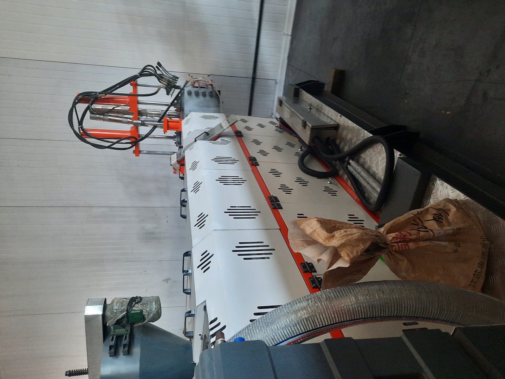

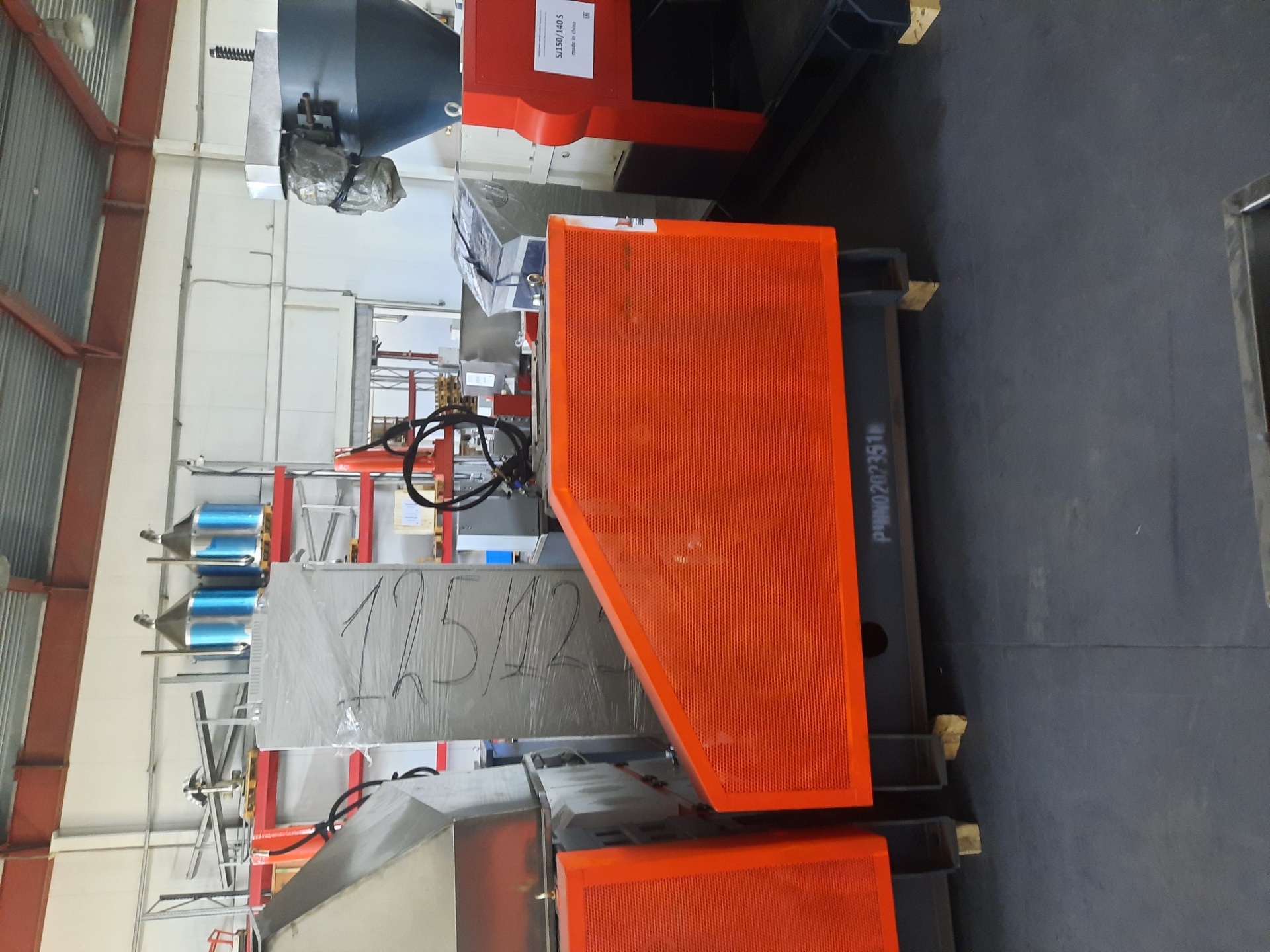

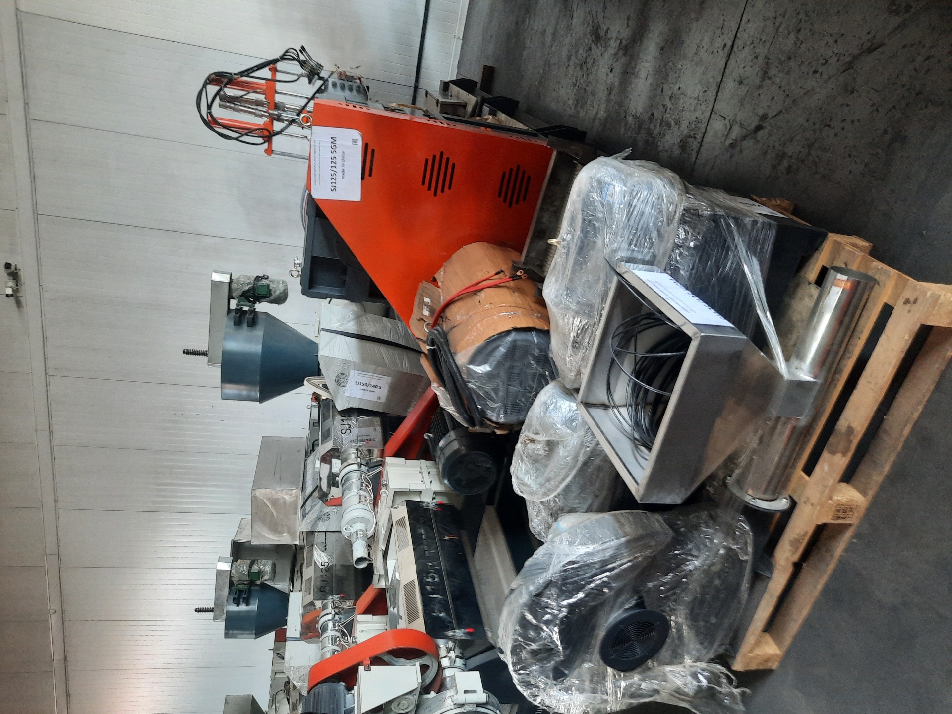

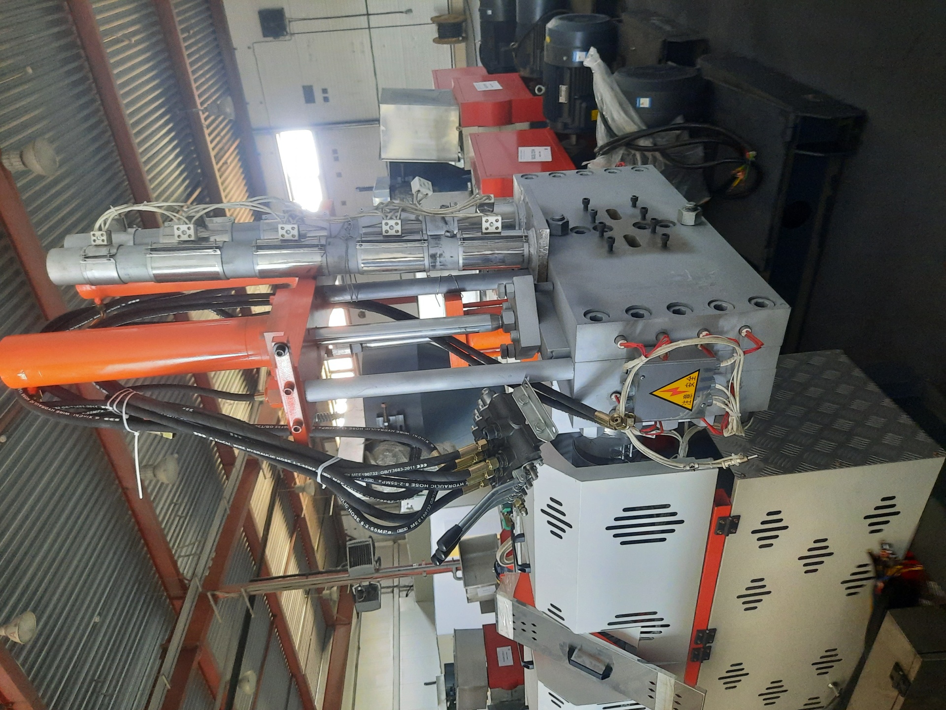

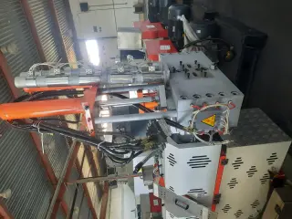

двухкаскадные грануляторы для мягких отходов пластмасс SJ125/125 SGM (со стренговой резкой), SJ125/125 SGM+ (с водокольцевой резкой)
Обновлено 13.03.2025 948933
???????????????????????? В наличии и под заказ
Основные характеристики
Материал ПНД, ПВД, ПП, ПС, ЛПВД
Назначение
Переработка мягких отходов пластмасс
Производительность до 250 кг/ч
Узел загрузки материала
Тип подачи в экструдер
Бункер с принудительной подачей
Мощность двигателя 2.2 кВт
Экструдер первой стадии
Мощность двигателя 55 кВт
Редуктор ZLYJ-250
Диаметр шнека 125 мм
Длина шнека 3000 мм
Соотношение диаметра к длине (L/D) 1:24
Материал шнека 38CrMoAla
Зона дегазации Атмосферная
Количество зон нагрева 10
Тип фильтра расплава
Гидравлический двухканальный
Размер сетки 300х300 мм
Мощность двигателя маслостанции 3 кВт
Мощность двигателя маслостанции 5.5 кВт
Экструдер второй стадии
Мощность двигателя 22 кВт
Редуктор ZLYJ-200
Длина шнека 1200 мм
Соотношение диаметра к длине (L/D) 1:9,6
Зона дегазации Перелив
Количество зон нагрева 4
Размер сетки 240х240 мм
Характеристики двигателя
Мощность вентилятора 2.2 кВт
Узел грануляции
Тип грануляции/резки
Стренговая, холодная резка
Мощность двигателя 4 кВт
Устройство для охлаждения
Ванна охлаждения стренг 6м с направляющими и обдувом стренг
Накопитель для гранулы Силос 1м³
Мощность двигателя обдува 2,2 кВт
