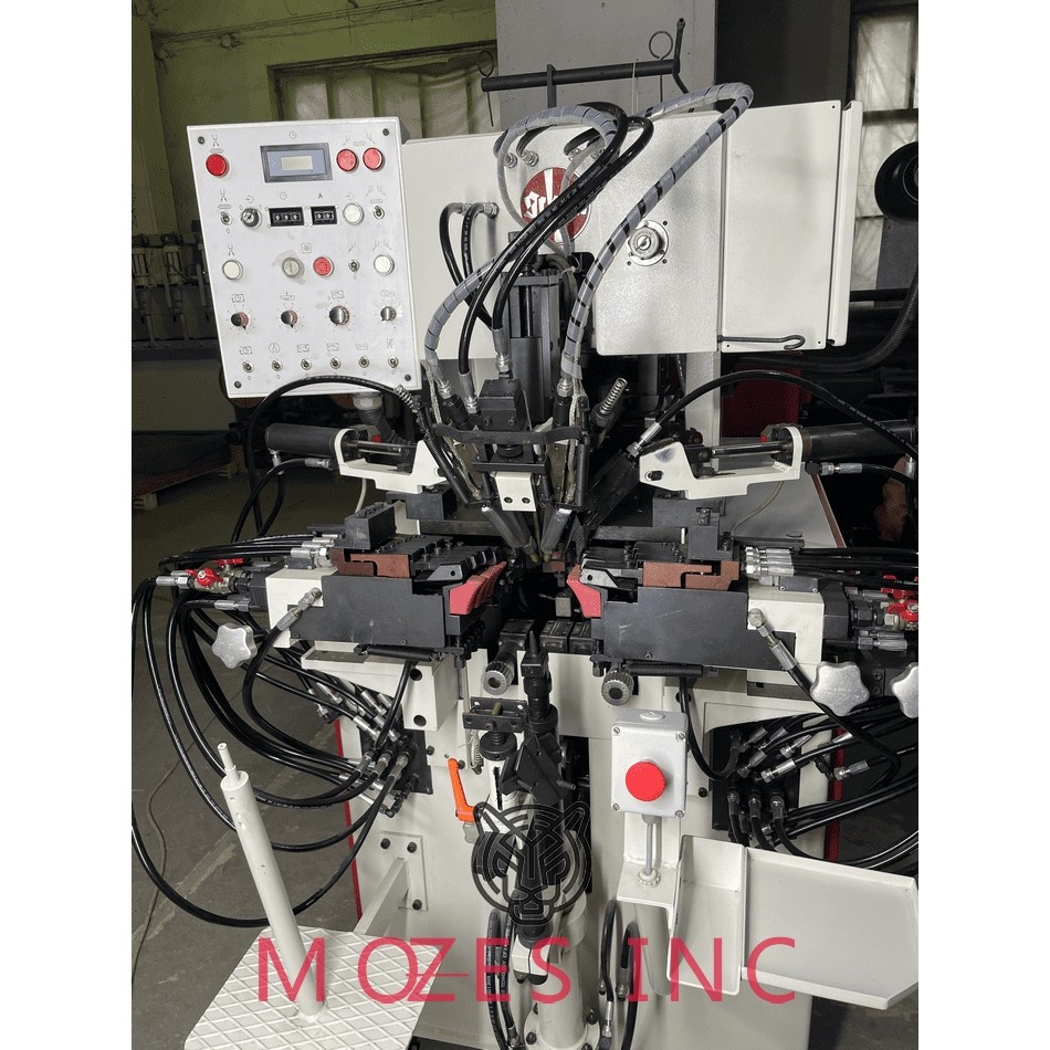

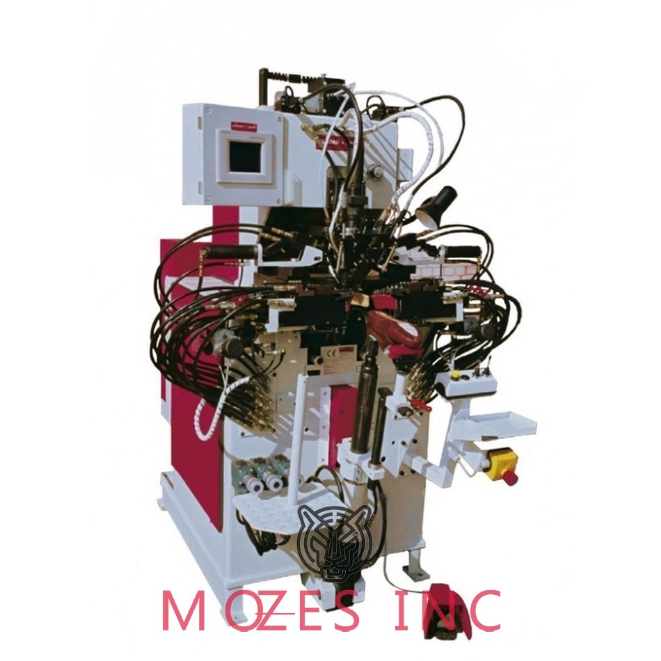

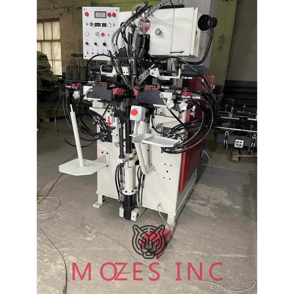

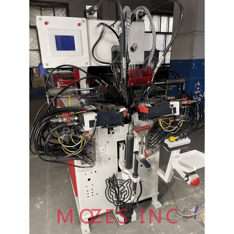

Машина для затяжки пяточной и геленочной частей обуви Schon 6400 CC применяется для производства мужской, женской обуви различных моделей, детской обуви, а также спортивной обуви. Функционал машины позволяет осуществить клеевую затяжку обуви за одну операцию.
Машина имеет две модификации с разными типами управления: при помощи сенсорного дисплея и панели управления.
Программное обеспечение позволяет уменьшить риск ошибок: так как многие операции выполняются без участия человека. Машина отличается высокой точностью затяжки (операция выполняется строго по заданным параметрам).

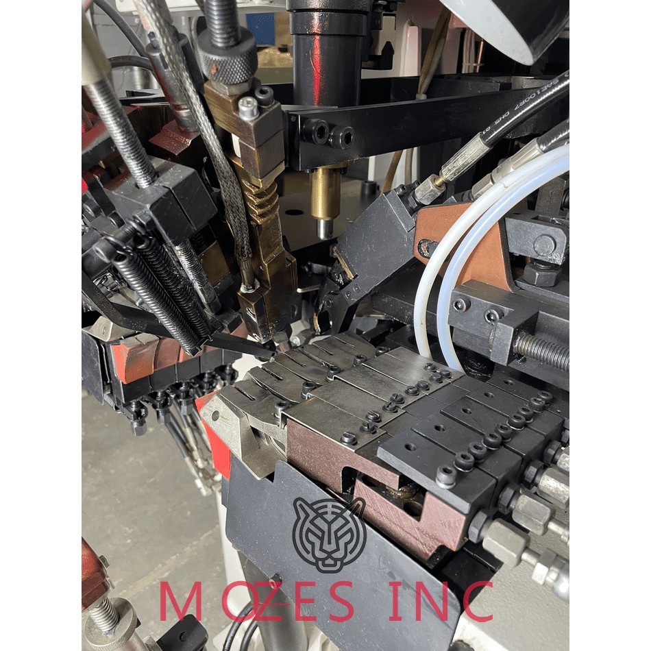

Вытяжка заготовки в переходе от пяточной к геленочной части осуществляется посредством двух пар клещей. Затяжная кромка закрепляется в пяточной части тексами, в зависимости от размера обуви (15 – 23 шт.). Устройство для затяжки геленочной части работает с четырьмя парами затяжных пальцев с возможным регулированием давления, что помогает достичь наилучшего эффекта.
В машине для затяжки пяточной и геленочной частей обуви Schon 6400 CC применяется прутковый клей, можно использовать полиэфир или полиамид.
Преимущества:
  1. Управление при помощи программы (SPS) и блоком (устройство) ввода для индикации ошибок в открытом тексте и простой ввод отдельных шагов программы.
  2. Используемая система обжимок позволяет работать с обувью любого вида.
  3. Автоматическое ощупывание колодок для выравнивания высот различных колодок.
  4. Втягивание опорной стойки для колодок контролируется световым барьером.

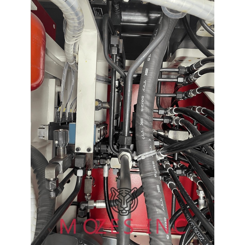

  5. Резервуар для масла полностью закрыт, тем самым обеспечивается высокая безопасность в эксплуатации.
  6. Простая перестановка пяточной обжимки.
  7. Для подачи тексов используются все стандартные тексы (круглые и квадратные).
  8. Гидравлические контроллеры быстрого доступа (расположены так, чтобы к ним можно было легко подобраться).

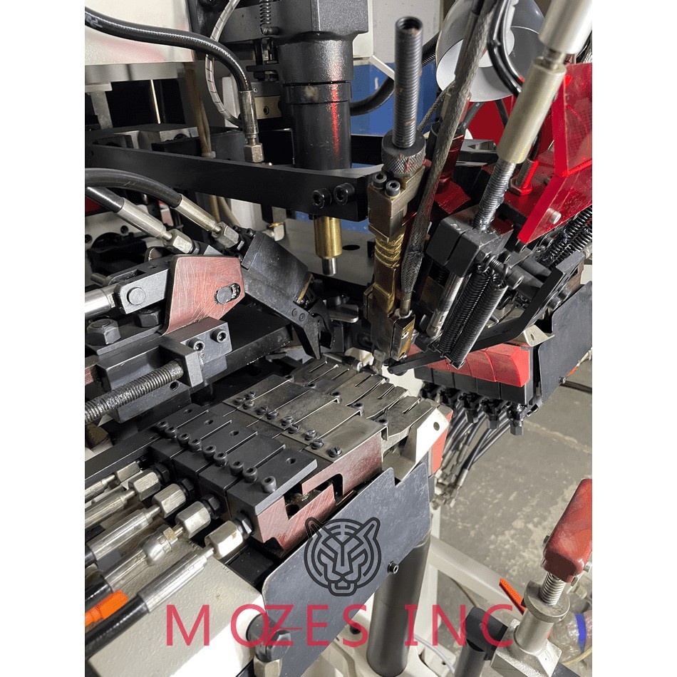

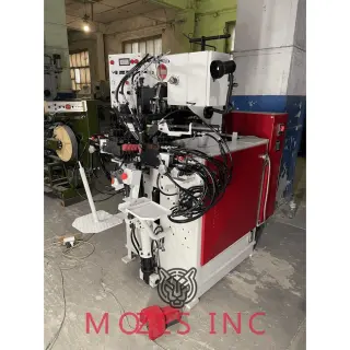

Машину для затяжки верха обуви Schon 6300FG с обновленной электроникой
MOZES INC
15.12.2025
Калуга (Россия)
