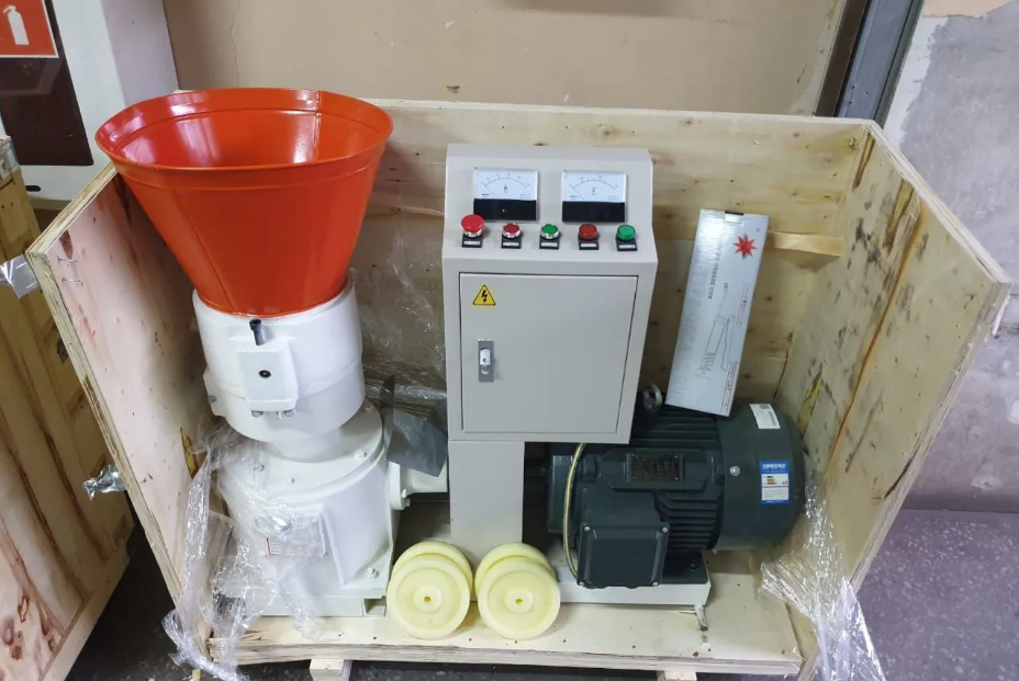

Грануляторы серии ZLSP предназначены для гранулирования различных материалов органического происхождения: все виды зерновых, шелуха подсолнечника, солома, сено, кукуруза, люцерна, отходы древесной промышленности и др.
Принцип работы:
Через загрузочную воронку продукт попадает на матрицу и под действием роликов он прессуется сквозь ее отверстия (фильеры), а благодаря трению между матрицей и роликами продукт нагревается до температуры 60-75 градусов. Сырье выдавливается роликами под давлением 1000—1200 кг/см. кв., в результате чего и получаются гранулы.
Наилучшим для гранулирования является продукт влажностью 12-18%.
Если это опилки, то при гранулировании выделяется связующее вещество – лигнин, которое позволяет склеивать древесные опилки и получать однородные, неломкие гранулы (пеллеты).
В зависимости от используемой матрицы диаметр гранул может быть: 2.5, 3, 4, 5, 6 или 8 мм. Длина гранулы регулируется отрезным ножом.
