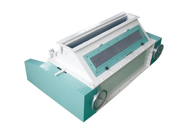

Измельчитель гранул комбикорма. Предназначен для измельчения гранул комбикормов фракцией 3-6 мм до крупки размерами 0,7-1,5 или 1-1,25 мм. Используется совместно с пресс гранулятором. Использование...
ООО «СамараАгроСнаб»Измельчитель предназначен для получения крупки из гранулированного продукта, измельчения зерновых компонентов, разрушения оболочки сои, рапса и подсолнечника.
Регулируемый зазор между валками с цифровым индикатором.
Валки большого диаметра минимизируют количество пылевидной фракции.
Механизм автоматического раскрытия валков при попадании постороннего предмета.
Для установки зазора между валками может применяться ручная либо автоматическая система установки зазора с дистанционным регулированием.
Измельчение комбикормовых гранул. Измельчители гранул устанавливают непосредственно под охладительной колонкой либо самостоятельно на полу. После измельчителя продукты дробления направляются на просеевающую машину с двумя ситами: верхнее сито — № 6 — № 7 и нижнее сито — № 14-№ 16 (нумерация сит указана по количество отверстий на 1 дюйм). Сход с верхнего сита обычно составляет около 10%, а проход нижнего сита — около 25% от количеств, гранул, поступающих на измельчитель. Таким образом, стандартной крупки получается около 65%. Указанное соотношение может изменяться в зависимости от структурно-механических свойств гранул и режима измельчения. При наиболее аккуратном режиме измельчения можно достичь 75% выхода стандартной крупки.
