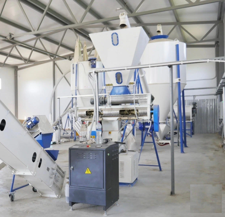

Предприятия, которые занимаются производством комбикормов, используют в своей деятельности линии для гранулирования комбикормов, позволяющие формировать комбикорм в гранулы. Данный процесс происходит следующим образом: компоненты для будущего комбикорма подвергаются прессованию под высоким давлением, а после этого они формируются в гранулы необходимого размера.
Линии гранулирования комбикормов производят весь процесс за четыре этапа. Первый этап-это измельчение. В ходе него кормовой материал подвергается максимальному измельчению, чтобы без всяческих затруднений он прошел через прессующий узел линии гранулирования комбикормов и готовый продукт в полной мере соответствовал действующим стандартам качества.
Измельчение кормового материала осуществляется при помощи дробилок, которые бывают двух типов: решетные и дековые. Решетные дробилки измельчают массу при помощи молотков и дек, после чего продукт проходит сквозь сито (при помощи ротора) в бункер хранения или кормосмеситель. Дековые дробилки измельчают кормосмесь при помощи молотков, которые крутятся в камере. Транспортировка продукта до места хранения или смешивания осуществляется так же как и в решетных дробилках.
Второй этап-прессование. Процесс протекает в грануляторе, перед его началом в аппарат запускается горячий пар, чтобы кормовая масса хорошо склеивалась.
Третий этап-охлаждение. Между роликами прессующей камеры гранулятора и матрицей образуется давление, под которым и осуществляется охлаждение продукта. В результате, мягкие и горячие гранулы становятся твердыми. Далее, комбикорм просеивают, а остатки отправляют на повторное прессование.
Завершающий этап-фасовка комбикорма в пластиковые пакеты.
