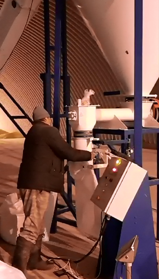

Фасовочный аппарат для сыпучих продуктов представляет собой весовой дозатор дискретного действия с бункером, транспортер, мешкозашивочную машину и терминал (шкаф управления) завязанные в один технологический цикл и смонтированные на единой раме.
Весовой дозатор (шнековый или с ленточным питателем в зависимости от вида продукта) фасует мешок нужной массы. Оператор снимает мешок на конвейер. С помощью транспортера производиться подача наполненного мешка с дозатора на зашивание и далее на погрузку на поддон (паллет) или иной способ выгрузки расфасованных мешков с конвейера.
Полуавтоматический фасовщик-дозатор имеет различные регулировки: регулировку частоты вращения шлюза дозатора, скорости перемещения ленты конвейера, расстояние от конвейера до связки дозатор-бункер, от конвейера до мешкозашивочной машины, есть возможность перемещения мешкозашивочной машины в продольном и поперечном направлении, а также регулируется расстояние между ограничителями мешка (для фиксации мешков разной массы). Существует возможность установки фасовочного аппарата под бункер заказчика.
Весь процесс управляется с единого шкафа управления, который включает в себя терминал дозатора, и все необходимое электрооборудование, включая частотные преобразователи.
Обслуживающий персонал – допускается 1 чел, но рекомендуется 2 чел. (один человек фасует мешки и снимает их на конвейер, второй человек зашивает мешки и снимает их с конвейера на поддон или складывает, при небольшой производительности эти операции способен сделать один человек).
Фасовочный аппарат имеет в комплекте необходимый электрический кабель от шкафа управления к электродвигателям, кабель проложен по раме. Заказчику необходимо только подвести напряжение к шкафу управления.
