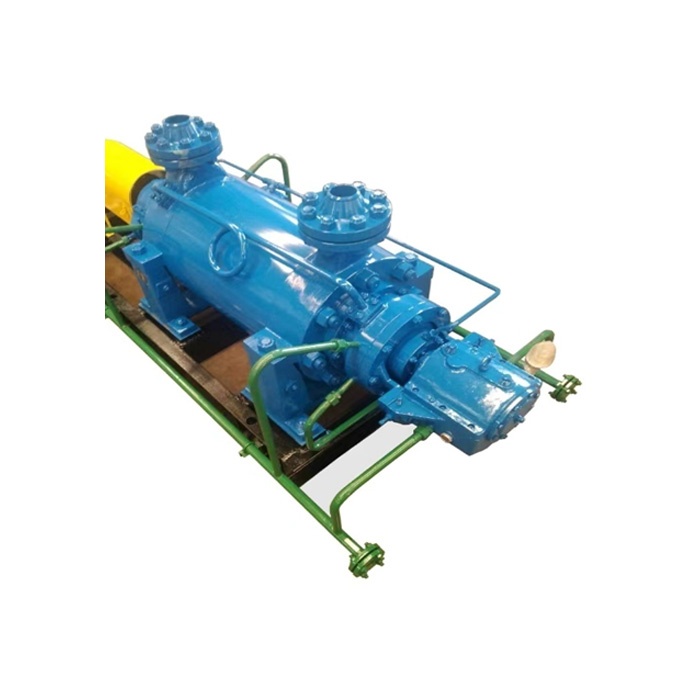

Насос многоступенчатый центробежный 150AY67X10
Обновлено 18.07.2024 949215
  • Модель: 150AY67X10
  • Расход: 120 м3/ч
  • Напор: 750 м
  • Двигатель: YB3 355-2P/400KW
  • Материал изготовления: ZG1cr13
  • Рабочая среда: -80~200 ℃, агрессивные нефтепродукты, PLAN23+53B
  • КПД: 72%
  • Запас кавитации: 4, 2 м
  • Взрывозащита: Имеется. Трехступенчатый энергоэффективный взрывозащищенный двигатель Wolong Electric Nanyan.
  • Тип охлаждения двигателя: IC611 6 кВ 50 Гц 8-точечно измерение температуры
  • Габаритные размеры: ~2195*940*928 + двигатель
  • Вес: ~4 800 кг
