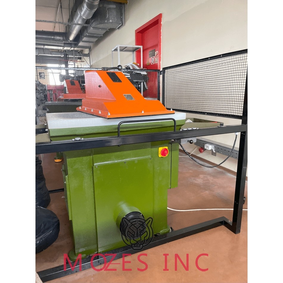

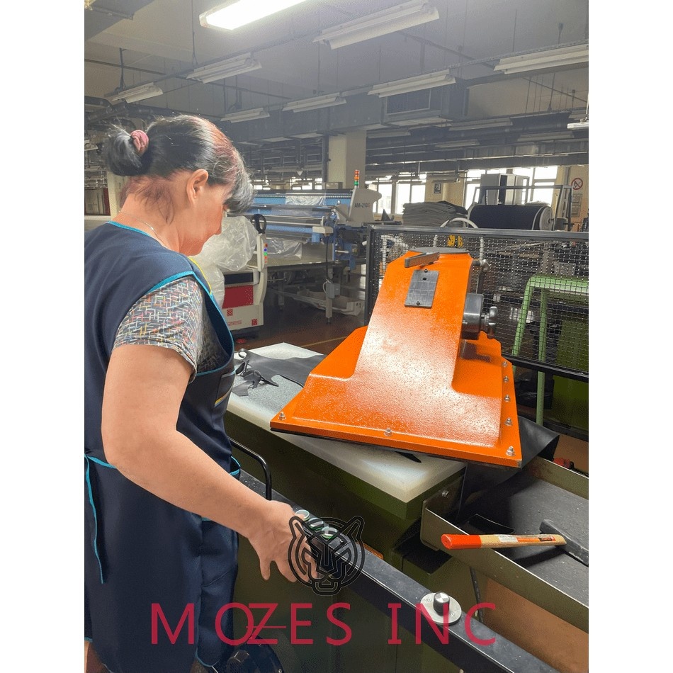

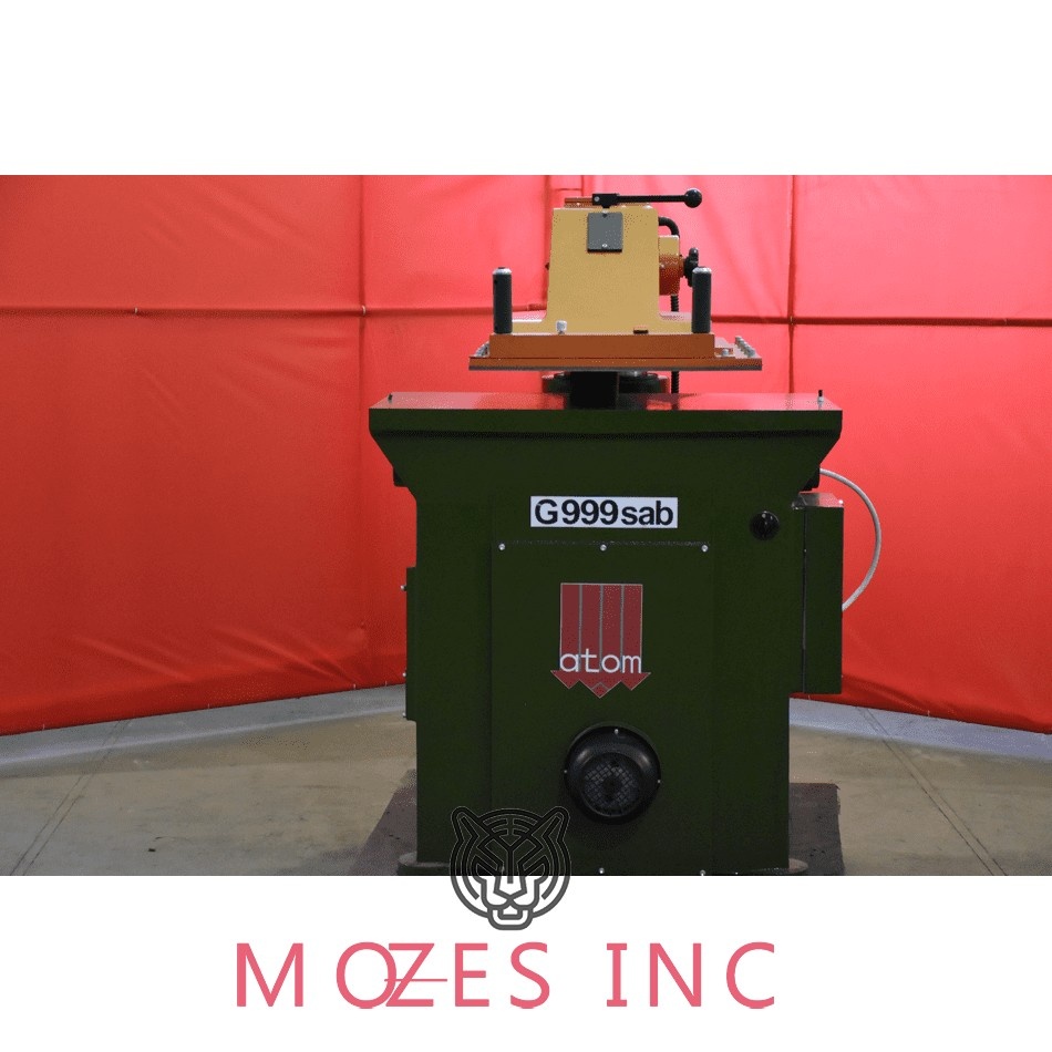

Промышленный вырубной пресс с автоматическим поворотом ударника ATOM G999 производство Италии. Предназначен для вырубания деталей из кожи, картона, пластика и других материалов. Применяется в кожгалантерейной, обувной, упаковочной промышленностях, полиграфии и т.д.
Вырубка производится при помощи резаков с острой заточкой лезвия на вырубной плите с изоляционным покрытием или неметаллических плитах. Материал для вырубки настилают в один слой.
Вырубной поворотный пресс АТОМ автомат G999 состоит из станины, консольно-закрепленного поворотного ударника, механизмов подъема и поворота ударника, электрооборудования и гидропривода.
По бокам от пресса при необходимости устанавливают столы для выкладки готовых деталей. Так же пресс рекомендуется оснащать ограждением, так как он работает в автоматическом режиме.

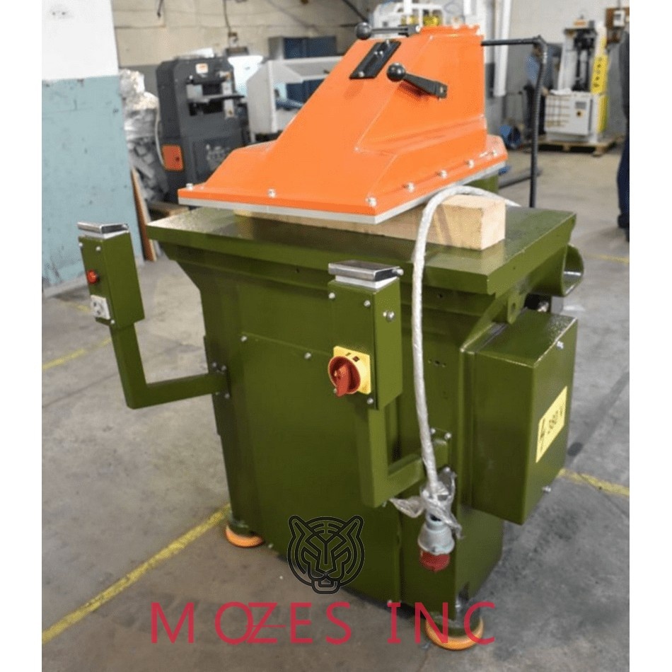

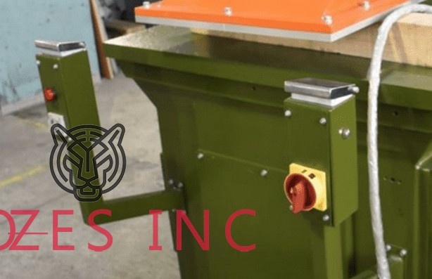

Управление: кнопки управления расположены на стойках с передней стороны пресса. Ход производится при одновременном нажатии левой и правой ладонных-кнопок.
Пресс оснащен кнопкой подъема и опускания поворотного ударника в пределах регулируемого хода и кнопками включения и выключения электродвигателя насоса гидропривода.
Преимущества вырубного поворотного пресса АТОМ автомат G999:
  1. Большое усилие вырубки до 25 тонн;
  2. Простая и понятная эксплуатация;
  3. Автоматический поворот ударника;
  4. Сенсорная система защиты от случайного нажатия.
Технические характеристики вырубного поворотного пресса АТОМ автомат G999:
  • Размер рабочего стола, мм: 500х900
  • Ширина ударника, мм: 500*500
  • Плита, мм: 900*500
  • Усилие вырубки, тонн: 25
  • Макс. высота просвета между ударником и столом, мм: 90
  • Мощность электродвигателя, кВт: 1,5
  • Вес нетто, кг: 750
