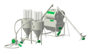

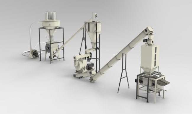

Линия приготовления гранулированного комбикорма с горизонтальным смесителем является отличным решением для животноводческих, птицеводческих организаций , рыбоводных предприятий и фермерских...
ООО «Псковагросеть»Линия приготовления гранулированных комбикормов высокой однородности.Подготовленное очищенное от металлических и минеральных примесей сырье забирается заборным устройством дробилки (эжектором) из бурта. Компоненты измельчаются в камере измельчения дробилки и по выбрасывающей дорожке потоком воздуха, создаваемым вентилятором, транспортируются в бункер накопительный, где происходит их дозирование.
Дозирование – один из важнейших этапов в технологии приготовления комбикормовой смеси. Отклонение от норм ввода компонентов может снизить питательную ценность комбикорма и привести к перерасходу дорогостоящего сырья.
Бункер установлен на тензометрических датчиках, которые завязаны на электронное весовое дозирующее устройство (ЭВДУ), в которое можно запрограммировать до 10 рецептов. При наборе заданной массы раздается звуковой сигнал, тем самым, оповещая о переходе к забору следующего компонента. Как только бункер заполнен всем необходимым измельченным сырьем, открывается задвижка и набранная навеска ссыпается в смеситель, где происходи смешивание.
Взвешенные компоненты перемешиваются, в результате чего получается однородная смесь. Чем однороднее готовая смесь, тем больше вероятность, что каждое животное получит все питательные элементы в необходимом количестве. БВМК и премиксы загружаются в смеситель через второй загрузной патрубок. Также при необходимости через штуцер подаются жидкие компоненты. Процесс смешивания длится 5-7 минут, после чего открывается задвижка выгрузки смесителя и при помощи шнекового транспортера смесь отгружается в промежуточный бункер, который необходим, чтобы полностью опорожнить смеситель. Из бункера через задвижку, расположенную снизу готовая смесь направляется на процесс гранулирования.
Гранула не только сокращает объемы хранения готового сырья и облегчает транспортировку, но и связывает между собой все питательные вещества, исключая избирательное поедание животными корма.
Процесс формирования гранул достаточно сложен и отличается от всех предшествующих этапов технологической цепочки. Из бункера измельченная смесь равномерно подается дозатором пресс-гранулятора в смеситель-кондиционер, где сырье увлажняется подведенным паром или водой, увлажненное сырья попадает в камеру прессования и затягивается в клиновой зазор между роликами и матрицей, продавливается роликами через отверстия (фильеры) в матрице. Выдавленная гранула обрезается в размер срезным ножом и через выгрузное отверстие в крышке гранулятора проваливается на ленточный конвейер, который направляет гранулу на следующий этап – охлаждение.
Горячая и влажная гранула в процессе хранения может заплесневеть, поэтому обязательно необходимо охлаждение и съем остаточной влаги.
ООО «Псковагросеть»
Характеристики линий:Производительность по готовому продукту: от 1000 кг/чМощность: установленная от 19,45 кВт (потребляемая – от 13,62 кВт)Сырьевая база: зерна бобовых и злаковых, масличных...
