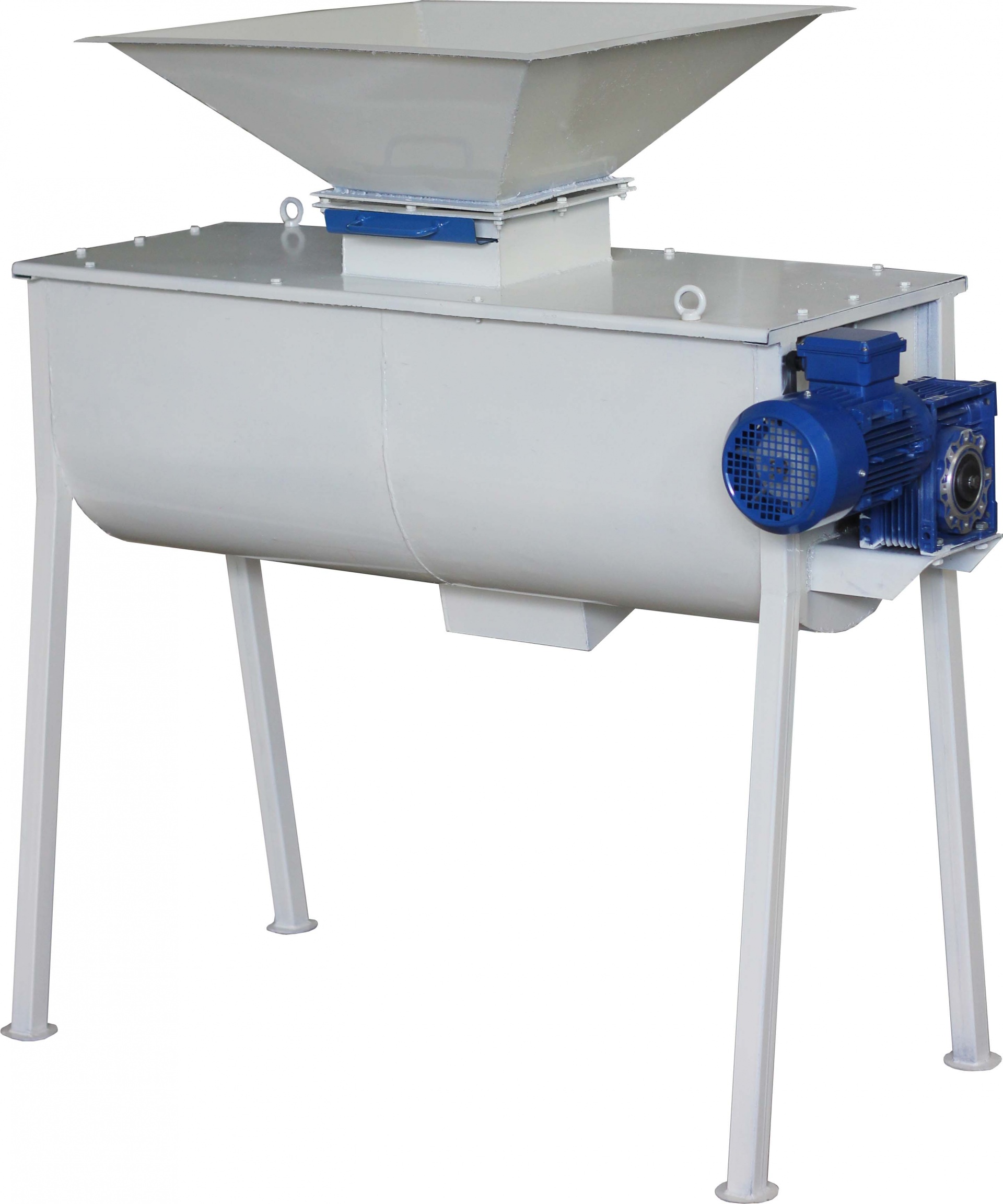

ООО «Псковагросеть»Горизонтальный одновальный смеситель применяется для смешивания различных видов сырья. Доля добавок может составлять свыше 15%. Позволяет идеально промешивать влажные смеси. Все смесители данной марки имеют дополнительный патрубок для ввода жидких компонентов.
Предлагаем горизонтальные смесители одновальные для смешивания в них вязких, влажных, сухих компонентов по низкой цене!
Предлагаем доставку до адреса, гарантию качества, сервис.
Имеем модификации производительностью за один замес 70; 120; 240; 400; 800 кг.
Длительность смешивания 3-5 мин. Продолжительность выгрузки 2-4 мин. Это позволяет за 1 час приготавливать от 3 до 6 замесов. Тогда за целый час непрерывной работы с учетом длительности загрузки компонентов в смеситель можно получить не меньше 0,28; 0,4; 1,5; 2,5 тонн соответственно в зависимости от модели горизонтального смесителя готовой смеси.
Смеситель дает качество смешивания 95-98%.
Возможен ввод жидких компонентов до 15%.
Мощность модификаций лопастных смесителей 1,1; 1,5; 4; 7,5; 11 кВт соответственно.
