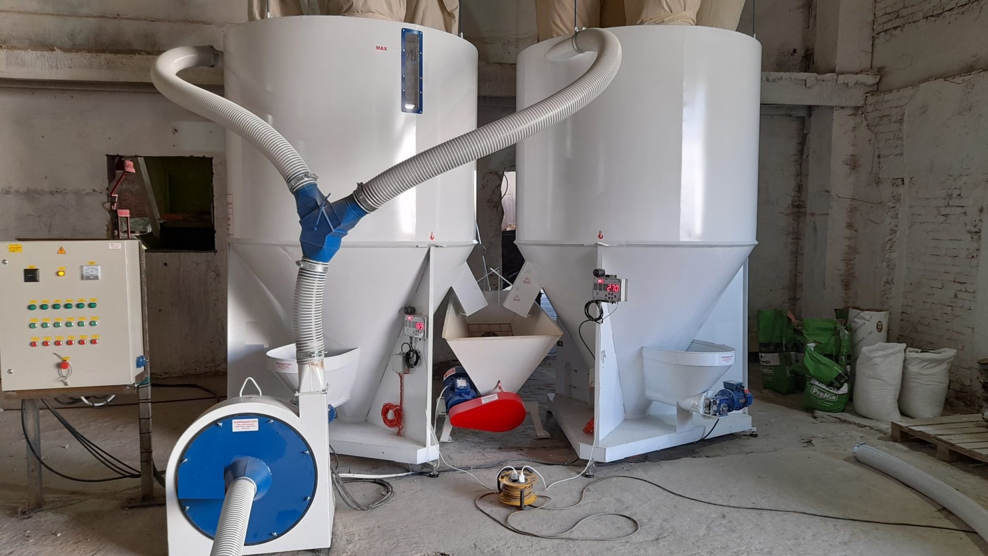

ООО «ТВЕРЬРУССТАЛЬ»Комбикормовый завод производительность до 5 т/ч.
В комплектацию дробилки входит:
Дробилка молотковая - 1шт
Бункер смеситель - 2шт
Весы - 2шт
Щит управления
Выгрузной шнековый транспортер - 1шт
Через всасывающий элемент-пневмозабор, зерно по гибкому шлангу подается в дробилку. На входе в дробилку установлен камне-метало уловитель. Магнит установленный в нем отделяет металлические примеси, а камни за счет перепада уровней под действием собственной тяжести падают в сборник-накопитель. Камне-метало уловитель необходимо очищать в конце каждой смены. При несоблюдении этого требования эффективность работы данного конструктивного элемента резко снижается. Далее зерно попадает в дробильную камеру, где измельчается молотками, расположенными в равных количествах на четырех осях.
Смеситель: раздробленное зерно из дробилки по гибкому шлангу подается в смеситель. Компоненты, которые не требуют дробления, засыпаются в загрузочный ковш для компонентов, не требующих дробления). Далее шнеком смесителя зерновая дробленка перемешивается с компонентами, которые не требующими дробления (отруби, шрот, соль, мел, БВД, премиксы). Когда смеситель заполнен на половину его необходимо включить. После того как емкость смесителя заполнена на 100%, оставшиеся время смешивания составляет примерно 15 минут. Далее готовый сыпучий комбикорм выгружается через главный патрубок для выгрузки корма и фасуется в мешки или шнеком подается в транспортное средство, либо в бункер накопитель.
Смеситель оснащен системой аспирации пыли. Она представлена установленными на раме мешками. Аспирация может быть верхняя, либо боковая. Предпочтение того либо иного варианта обусловливается высотой помещения, в котором будет устанавливаться мини-завод.
