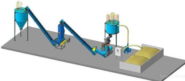

Состав линии гранулирования сена и соломы:
Стол подачи рулонов, тюков — 1 шт.
Соломорезка. Измельчитель сена и соломы роторный — 1 шт.
Шкаф управления сырьевым участком — 1 шт.
Блок грануляции ОГМ-1,5 — 1 компл.
Шкаф управления блоком грануляции ОГМ — 1 шт.
Система подачи воды в гранулятор ОГМ-1,5 — 1 шт.
Прессующий валец гранулятора ОГМ-1,5 — 2 шт.
В стоимость не входит:
Матрица гранулятора ОГМ-1,5 (выбор диаметра гранулы и гранулируемого сырья)
Дополнительное оборудование (по желанию): нория, бункер накопитель готовой гранулы, весы для БИГ-БЕГа, фасовочное устройство для фасовки гранулы от 1-до 50-ти кг в готовую тару.
Основное оборудование, относящееся к заводу по производству соломенных гранул
1. Стол подачи
Для удобства работы используют цепной транспортер, который способен принять рулон в диаметре 1900 мм или тюк весом до 500 кг. Стол подачи оснащен системой разматывания рулона (для тюков не используется разматывание). Благодаря транспортеру сырье дозировано подается в измельчитель сена.
2. Соломорезка
Измельчитель биомассы применяется для измельчения сена, соломы и культур при влажности до 25% (при влажности свыше 25% снижается производительность измельчителя и в следствии снижается производимость линии в целом). Измельчитель идеально подходит для линий гранулирования по производству травяных гранул, производство брикетов, пеллет (топливных гранул) потому что, получаемая фракция на выходе из соломорезки измельчена до однородного размера менее 8 мм и не требует дальнейшего доизмельчения дополнительной дробилкой, а это огромная экономия электроэнергии на производстве!
3. Гранулирование
Гранулирование является основной процедурой на линии производства гранул из сена, соломы, люцерны, травяной муки. Гранулятора ОГМ-1,5 с кольцевой матрицей предназначена для производства гранул из измельченного сырья, такого как древесных опилок, лузги, трава, соломы, сухих кормов, шелуха сои, рисовая шелуха, хлопчатника, птичьего помёта, торфа и других сыпучих материалов. Обычно гранулятор оснащен кольцевой матрицей диаметром 6 мм, 8 мм, поскольку топливные гранулы диаметром 6 мм и 8 мм более благоприятны для сжигания. Кроме того, кольцевые матрицы других диаметров отверстий также могут быть изготовлены в соответствии с требованиями заказчика.
