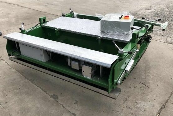

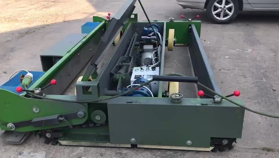

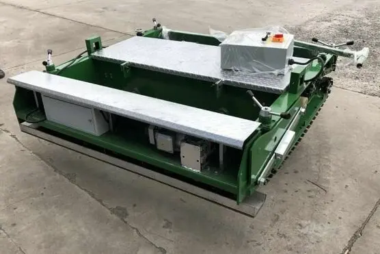

Укладчики резиновой крошки предназначены специально для выкладывания дорожек из пластика или резины. При производстве данных машин используются передовые технологии, степень автоматизации и КПД которых повышены благодаря гидравлическому зубчатому колесу с частотной бесступенчатой регулировкой скорости от Siemens. Конечный продукт соответствует требованиям качества дорожных покрытий спортивных объектов. Данные агрегаты отличаются высокой эффективностью, низким потреблением, высоким качеством и простотой эксплуатации.
ТЕХНИЧЕСКИЕ ПАРАМЕТРЫ
  1. Фактическая ширина 1800 мм
  2. Рабочая ширина укладки 1500 мм
  3. Производительность 200 м2/ч
  4. Скорость движения 0,8-6 м/мин
  5. Мощность электродвигателя 8 кВт
  6. Значение регулировки гидравлической системы 8 МПа
  7. Регулировка температуры для электронагревательной плиты 30-120°C
  8. Габариты, Д×Ш×В 1700×2000×720 мм
  9. Вес 700 кг
1. Используется для укладки нижних слоёв покрытий стадионов.
2. Основная рама состоит из твёрдой и устойчивой сварной конструкции Н-типа, а также слоя нержавеющей краски, поэтому машина может работать на строительной площадке в любых погодных условиях.
3. Передняя скребковая пластина представляет собой сварную конструкцию, дорожный просвет (клиренс) регулируется вручную винтовым механизмом, с помощью чего можно контролировать толщину укладываемого слоя. Ширина можно отрегулирована с помощью ограничительной плиты.
4. Привод агрегата: основой системы передвижения является гусеничный движитель, скорость которого плавно регулируется частотным преобразователем, что позволяет стабильно и точно двигаться вперёд или назад. Машина может быть оснащена различными гусеничными лентами для движения по различным поверхностям.
5. Транспортировка: данный агрегат может быть перемещён вручную или с помощью специального «прогулочного механизма», который состоит из гидроцилиндра и лифта.
6. Стяжка включает четыре функции, а именно: регулировка высоты (клиренса), угла, температуры и вибрации. Пластичный цементный материал подвергается вибрации, уплотнению и укатке во время прохождения через стяжку.
7. Качество: испытано и зарегистрировано как отвечающее требованиям ISO 9001, также имеется сертификат CE.
