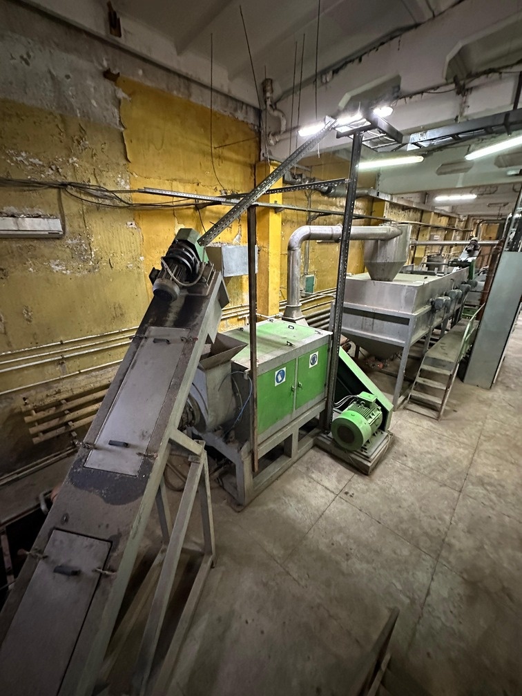

1
Ленточный конвейер
1. Мощность электродвигателя 2,2 кВт, скорость регулируется преобразователем часоты
2. Ширина конвейерной ленты: 800 мм.
3. Высота выхода с конвейера регулируется.
4. Четыре маленьких поворотных колеса
1
2

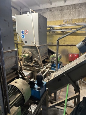

РС1200 Дробилка пластика
1. Мощность электродвигателя 75 кВт, переменное напряжение
2. Диаметр отверстий в сетке: для пленки диаметр 80 мм
3. Диаметр вращающегося основного барабана 710 мм.
4. Длина основного вращающегося барабана 1200 мм.
5. Размеры загрузочного бункера 1200 мм х 700 мм
6. Количество вращающихся ножей: 10 штук
7. Количество неподвижных ножей: 4 штуки.
8. Дробление с водой, подшипники охлаждаются водой.
9. Производительность >500 кг/ч
10. Дробилка работает с водой, подающейся разбрызгиванием от верхней части
11. Открывание сетки гидравлическое
12.Открывание загрузочного бункера гидравлическое
13. Материал ножей: D2.

Низкоскоростная фрикционная мойка
1. Рабочая длина : 3800 мм
2. Диаметр шнека диаметр 420 мм
3. Производительность >500 кг/ч
4. Мощность электродвигателя 22 кВт
5. Материал, контактирующий с продуктом — нержавеющая сталь 304 толщиной 8 мм
6. Наружная оболочка из нержавеющей стали 304 марки, толщиной 4 мм
7. Эта машина работает с водой, подающейся разбрызгиванием из верхней части
8. Скорость вращения 840 об/мин
1
5

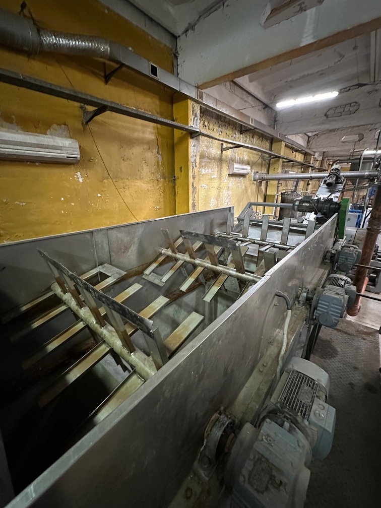

Горячая флотационная мойка с ременным конвейером выгрузки
1. Рабочая длина : 4000 мм, Ширина 1500 мм
2. Моторы привода моющих валов: 1,5 кВт, 3 штуки
3. Количество моющих валов: 3 штуки
4. Нагрев: электрическими нагревателями (12 кВт*6 штук) или паром
5. Регулировка скорости приводных валов: с помощью частотного преобразователя
6. Материал, контактирующий с продуктом — нержавеющая сталь 304
7. Моющий танк имеет устройства автоматического поддержания уровня воды
8. Нижняя часть танка выполнена конической для более легкого удаления осадка со дна
9. Способ удаления осадка: две шиберные задвижки с пневмоуправлением и камерой между ними, позволяющие удалять грязный осадок порциями
10. Вторая шиберная задвижка с пневмоуправлением установлена через 90 градусный отвод
11. Высота от края второй шиберной задвижки с пневмоуправлением : 300 мм
12. Ванна горячей мойки имеет защитные крышки
13. Конвейер выгрузки позволяет удалять кусочки плавающего пластика из танка. Его рабочая длина : 1500 мм, Ширина 1500 мм
14. Конвейер выгрузки имеет привод мощностью 2,2 кВт. Материал, контактирующий с продуктом — нержавеющая сталь 304

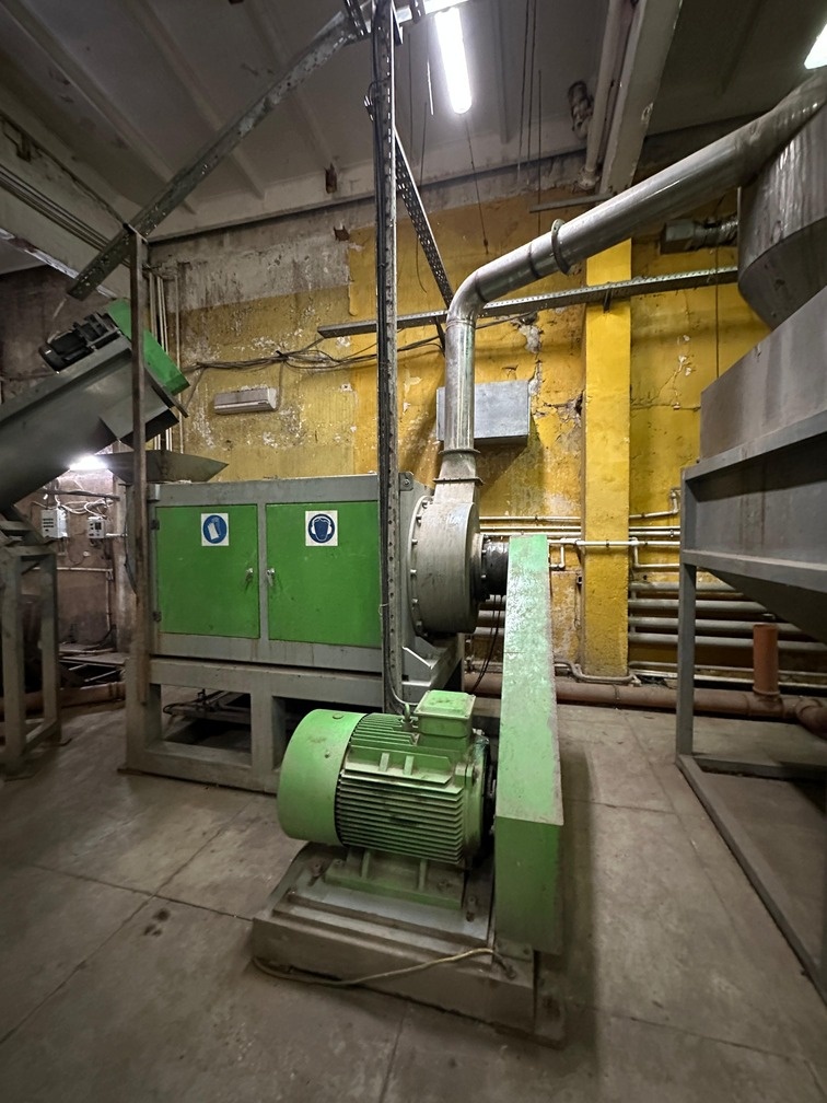

Горизонтальная высокоскоростная фрикционная мойка
2. Производительность 500-1000 кг/ч
3. Скорость вращения 1600 об/мин
4. Производитель подшипников6 SKF или NSK
5Размер отверстий 2,5 мм
6. Толщина 2,5 мм
7. Диаметр ротора 700 мм
8. Толщина рабочих лопаток 16 мм
9. Диаметр главного вала 320 мм
10. Размеры машины 2600 * 1600 * 1900 мм
11. Вес машины 4800 кг

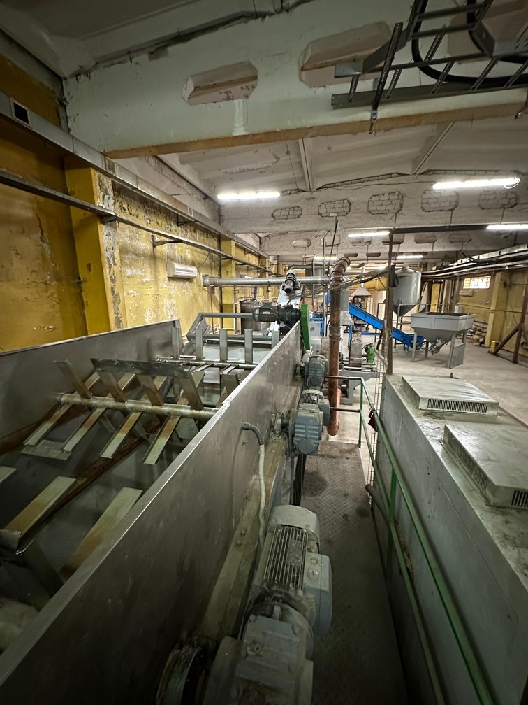

Флотационная мойка с ременным конвейером выгрузки
1. Рабочая длина : 6000 мм, Ширина 1500 мм
2. Моторы привода моющих валов: 1,5 кВт, 4 штуки
3. Количество моющих валов: 4 штуки
4. Регулировка скорости приводных валов: с помощью частотного преобразователя
6. Моющий танк имеет устройства автоматического поддержания уровня воды
7. Нижняя часть танка выполнена конической для более легкого удаления осадка со дна
8. Способ удаления осадка: две шиберные задвижки с пневмоуправлением и камерой между ними, позволяющие удалять грязный осадок порциями
9. Вторая шиберная задвижка с пневмоуправлением установлена через 90 градусный отвод
10. Высота от края второй шиберной задвижки с пневмоуправлением : 300 мм
11. Ванна мойки имеет защитные крышки
12. Конвейер выгрузки позволяет удалять кусочки плавающего пластика из танка. Его рабочая длина : 1500 мм, Ширина 1500 мм
13. Конвейер выгрузки имеет привод мощностью 2,2 кВт. Материал, контактирующий с продуктом — нержавеющая сталь 304

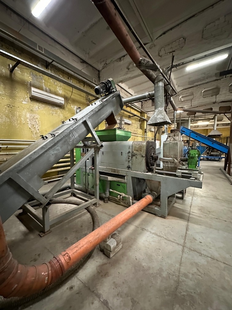

 Пресс-отжим
1. Мощность электродвигателя 132 кВт (C частотным преобразователем марки Сименс)
2. Материал из которого изготовлена шнековая пара  - 38CrMoAL с поверхностным упрочнением
3. Толщина обечайки шнека 50 мм
4. Производительность 500 кг/ч
5. Влажность ракушки на выходе ≤ 3 %
6. Скорость вращения 57 об/мин
7. Производитель реле и контакторов: Шнайдер
8. Диаметр шнека 350 мм
9. Диаметр обечайки шнековой пары 450 мм
10. Внутренний диаметр сетки обечайки: 12 мм
11. Внешний диаметр сетки обечайки : 2,5 мм
12.Охлаждение головы сквизера и редуктора: охлажденной водой
13. Редуктор производства Guomao, 375 размера , тип D
14. Регулировка скорости резки на голове сквизера осуществляется с помощью преобразователя частоты производства ABB
15. Мощность мотора резки на голове сквизера: 3 кВт
16.Диаметр отверстий в голове сквизера может быть изменен посредством взаимного вращения выходных матриц на голове сквизера
17. Количество режущих ножей на голове: 4 штуки
18. Мощность нагрева (две зоны нагрева): 17 кВт
19. Тип нагревательного элемента: алюминиевое литье
20. Имеет функцию отвода воды с нижней части
21. Пневмотранспорт мощностью 7,5 кВт
1

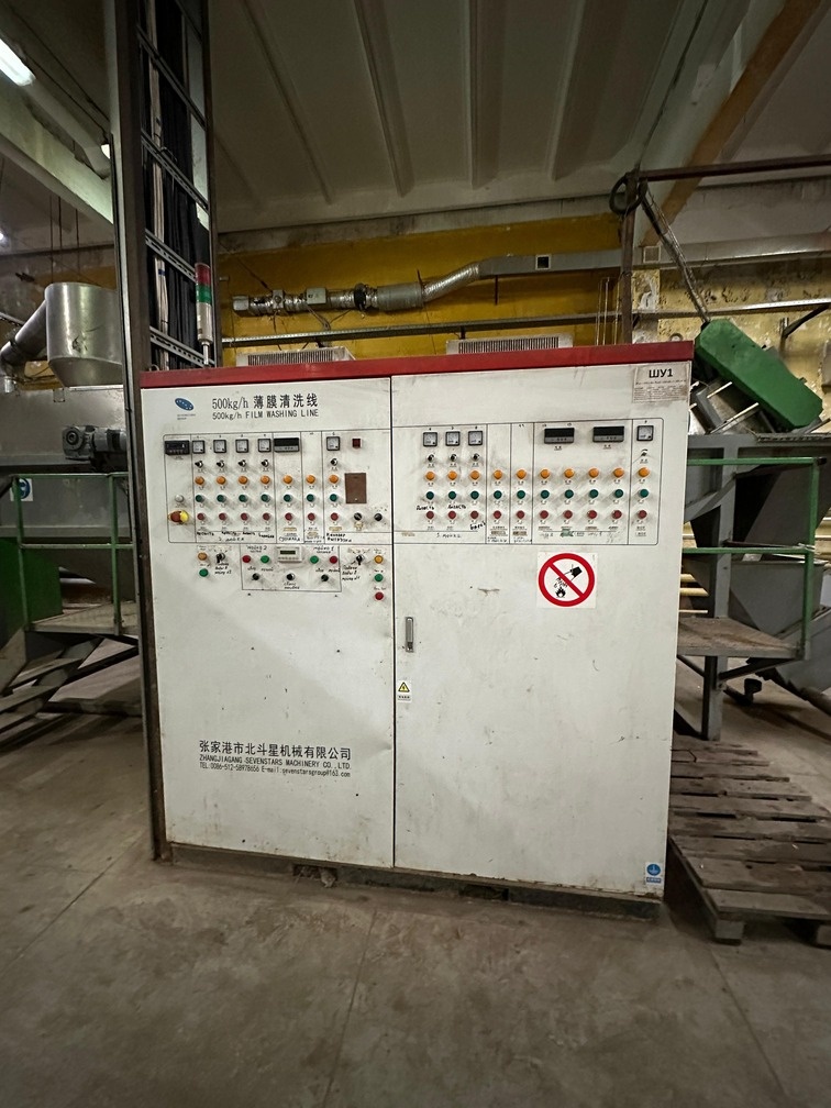

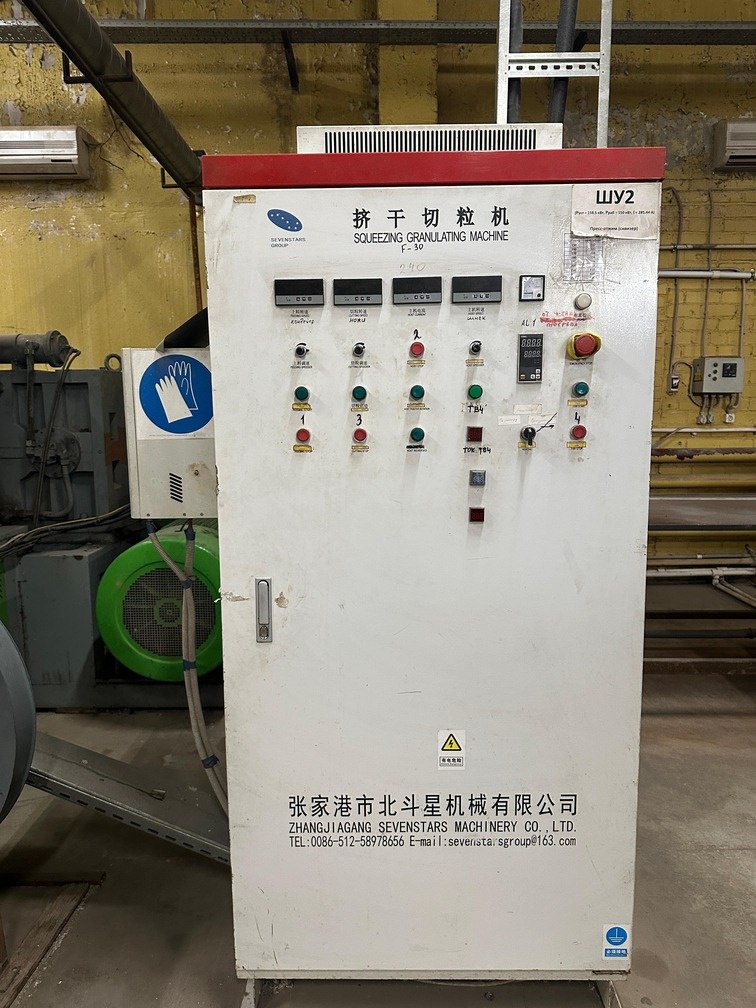

Электрический шкаф управления №1
Электрические комплектующие: Контакторы Шнайдер, реле Шнайдер, Преобразователи частоты Сименс
1
12
Электрический шкаф управления №2

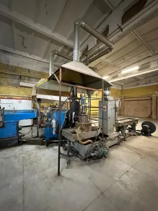

SJ160/33 Одношнековый экструдер c нагревателем ТВЧ
1. Диаметр шнека 160 мм
2. Мощность электродвигателя 132 кВт, переменное напряжение
3 Отношение длины к диаметру 33:1
4. Зоны нагрева 15 кВт х 6 зон нагрева источник для нагревательных элементов - ТВЧ, не включая подогрев головы.
5. Материал шнековой пары 38CrMoAl
6. Мощность вакуумного насоса : 5,5 кВт
7. Вакуумная дегазация: две камеры дегазации
8. Изготовитель редуктора: Guomao или Shuguang, специальная серия
9. Типы смазок: высококачественные масла
10. Экструдер оснащается датчиком давления
11. Электродвигатель экструдера оснащается защитой от низкого значения и перегрузки по току.
1

19
Вертикальная водяная резка
1. Материал головы резки: 40 Cr, наружные поверхности отполированы
2. Мощность привода резки: 3 кВт, мотор производства Сименс
3. Регулировка скорости вращения резки с помощью преобразователя частоты
4. Количество ножей: 4 штуки
5. Материал ножей SKD-11
6. Мощность водяного насоса: 3 кВт
7. Вода и гранулы далее идут на сушку
1

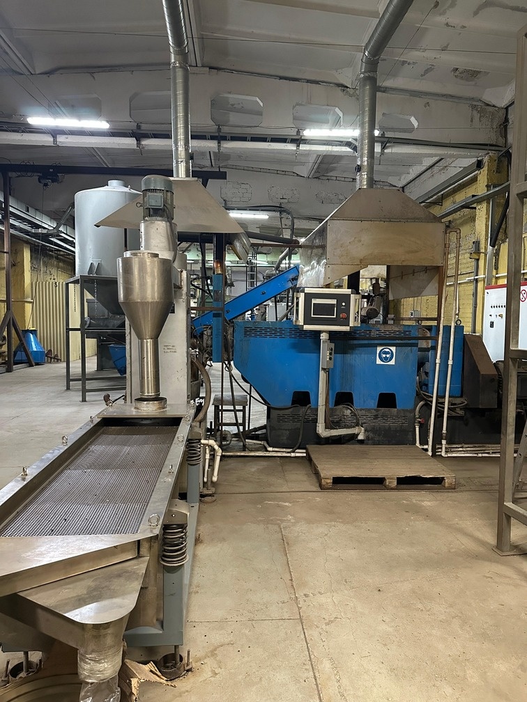

Сушка
1. Материал водяного танка: нержавеющая сталь 304
2. Мощность электродвигателя 7,5 кВт
3. Обороты 1440 об/мин
4.  Толщина ножей 8 мм, нержавеющая сталь 304
1
21

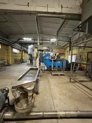

Вибросито
1. Мощность электродвигателя 0,18 кВт* 2 штуки
2Материал, взаимодействующий с гранулой: нержавеющая сталь 304
3. Длина вибростола 2500 мм
4. Ширина вибростола: 500 мм
1

Электрический шкаф управления с ПЛК
1. Производитель ПЛК: Сименс
2. Электрические комплектующие: Контакторы Шнайдер, реле Шнайдер, тормоза Шнайдер, Преобразователи частоты Сименс
1
