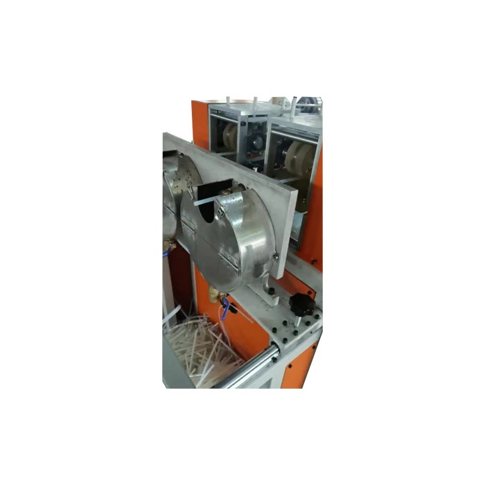

Линию для производства клеевых стержней SHY-90
Обновлено 25.07.2024 950400
  • Модель: SHY-90
  • Применимое сырье: EVA материал и др. добавки
  • Производительность экструзии: ± 100 кг/ч
  • Расход газа: 0, 5 м³
  • Давление газа: 0, 8 МПа
  • Расход воды: 2 м³/ч
  • Давление воды: 0, 4 МПа
  • Диаметр готового продукта: 8 мм, 10 мм (± 0, 05 мм)
  • Общая потребляемая мощность: Около 100 кВт
  • Электропитание: 380 В, 50 Гц
Высокотемпературный реактор:
  • Модель: 800L
  • Материал: SUS201
  • Количество зон нагрева: 5 шт
  • Мощность нагрева: 4 кВт х 5
  • Мощность двигателя: 4 кВт
  • Скорость вращения нижнего подшипника: 70 об/мин
  • Объем резервуара вакуумного фильтра: 200 л
  • Площадь конденсатора: Около 10 м2
  • Грузоподъемность: ≤ 550 кг/шт
Экструдер:
  • Модель: SHY-90
  • Диаметр шнека: 90 мм
  • Материал шнека: 38CrMoAlA
  • Обработка поверхности шнека: Азотирование
  • Мощность приводного двигателя: 15 кВт
  • Производительность: ± 100 кг/ч
  • Количество зон нагрева: 4 шт
  • Мощность нагрева: 3 кВт х 4
  • Тип охлаждения: Водяное охлаждение
  • Высота центра: 1000 мм
Форма:
  • Материал: Политетрафторэтилен
  • Материал оболочки: Медь
  • Мощность нагрева: 0, 8 кВт
  • Рабочий диаметр: 7 мм
Резервуар для охлаждающей воды:
  • Материал: SUS201
  • Объем: 200 л
  • Метод охлаждения: Чиллер
  • Мощность чиллера: 15 / 20 л.с.
  • Длина резервуара: 15000 – 18000 мм
Тяговый механизм:
  • Материал: SUS201
  • Мощность двигателя: 1, 5 л.с.
  • Автоматическая машина для резки:
  • Управление: ПЛК
  • Допуск на резку: ± 0, 5 мм
