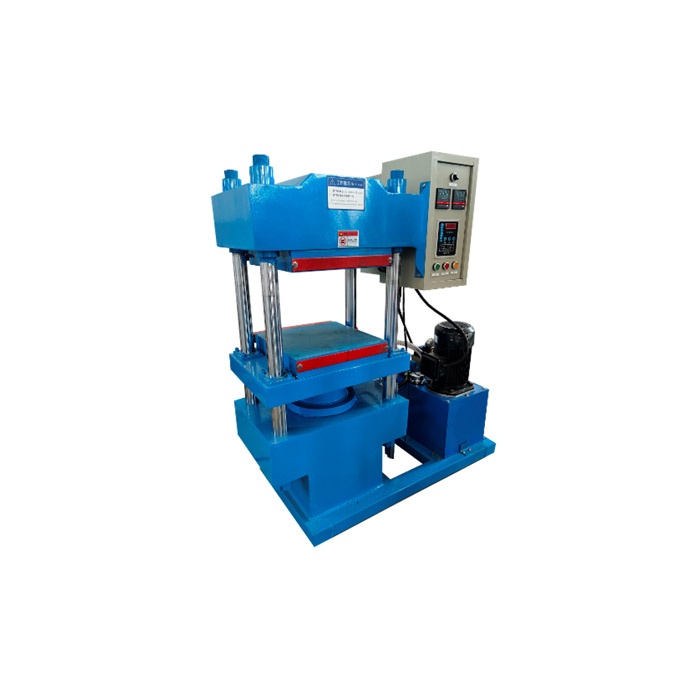

Пресс гидравлический для прессования изделий из резины XLB-D0.63MN
Обновлено 25.07.2024 950416
  • Модель: XLB-D0.63MN
  • Номинальное усилие зажима формы: 0, 63 МН
  • Размер нагревательной пластины: 400 х 400 мм
  • Толщина нагревательной пластины: 50 мм
  • Количество рабочих этажей: 1 шт
  • Количество нагревательных пластин: 2 шт
  • Расстояние между нагревательными пластинами: 650 мм
  • Параллельность горячей пластины: ≤ 0, 09 мм
  • Шероховатость поверхности нагревательной пластины: Ra ≤ 2, 5 мкм
  • Тип нагрева: Электрический
  • Мощность нагрева каждой нагревательной пластины: 1000 Вт х 6 шт
  • Максимальная температура нагрева: 300 °C
  • Метод контроля температуры: Контрольно-измерительный прибор
  • Мощность двигателя: 3 кВт
  • Давление на квадратный сантиметр: 42 кг/см²
  • Ход плунжера: 650 мм
  • Диаметр плунжера: 180 мм
  • Количество цилиндров: 1 шт
  • Максимальное давление в системе: 21 МПа
