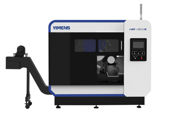

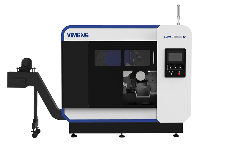

ООО хмашинериДископильные станки серии X - наклонное перемещение пильного узла
Стандартная комплектация:
Дополнительное оснащение:
| Модели | HD-90X | HD-110X | HD-130X | HD-160X | HD-180X | |||||||
| ТИП | СТАНДАРТ | Минимизация остатка | СТАНДАРТ | Минимизация остатка | СТАНДАРТ | Минимизация остатка | СТАНДАРТ | Минимизация остатка | СТАНДАРТ | Минимизация остатка | ||
| ОПЦИЯ: Минимизация остатка - Устройство управления остатками — 3-е тиски, расположенные за пильным диском. Данная опция используется когда необходимо разрезать более короткие остатки материала. Например, при добавлении данной опции длина остатка материала может составлять всего 30 мм. Без этой опции самый короткий остаток материала составляет 70 мм. | ||||||||||||
| Диапазон резки | Круг | мм | Ø 15-90 | Ø 15-90 | Ø 25-110 | Ø 25-110 | Ø 30-130 | Ø 30-130 | Ø 40-160 | Ø 40-160 | Ø 80-180 | Ø 80-180 |
| Квадрат | мм | 15-60 | 15-60 | 25-80 | 25-80 | 30-90 | 30-90 | 40-110 | 40-110 | 60-120 | 60-120 | |
| Длина торцевания | мм | 10-100 | 10-100 | 10-100 | 10-100 | 10-100 | 10-100 | 10-100 | 10-100 | 10-100 | 10-100 | |
| Длина одиночного реза за одну подачи | мм | 5-800 | 5-800 | 5-800 | 5-800 | 8-800 | 8-800 | 10-800 | 10-800 | 10-800 | 10-800 | |
| Длина остатка | мм | 70 | 30 | 70 | 30 | 70 | 30 | 70 | 30 | 70 | 30 | |
| Перпендикулярность резки, на новом, приработанном полотне, на 100 мм | мм | ±0.05 | ±0.05 | ±0.05 | ±0.05 | ±0.05 | ±0.05 | ±0.05 | ±0.05 | ±0.05 | ±0.05 | |
| Дисковая пила | Размеры | мм | 315*32*2.3/2.0 | 360*40*2,6/2,25 | 400*50*2,6/2,25 | 460*50*2,7/2,25 | 520*50*3.0/2,5 | |||||
| Посадочные отверстия | мм | 63/4/11 | 90/4/12,5 | 80/4/16 | 90/4/14 | 90/4/14 | ||||||
| Количество зубьев | мм | 54,60,72,80,100,120 | 54,60,72,80,100,120 | 54,60,72,80,100,120 | 40,54,60,72,80,100,120 | 54,60,72,80,100,120 | ||||||
| Параметры | Подача пилы | мм/мин | 0-3000 | 0-3000 | 0-3000 | 0-3000 | 0-3000 | 0-3000 | 0-3000 | 0-3000 | 0-3000 | 0-3000 |
| Быстрая подача пилы | м/мин | 18 | 18 | 18 | 18 | 18 | 18 | 18 | 18 | 18 | 18 | |
| Скорость подачи материала | м/мин | 20 | 20 | 20 | 20 | 20 | 20 | 20 | 20 | 20 | 20 | |
| Обороты шпинделя | об/мин | 60-180 | 60-135 | 60-125 | 50-100 | 50-100 | ||||||
| Мотор шпинделя | кВт | 15/4p | 15/4 p | 15/6p | 18,5/6p | 22/6p | ||||||
| Серводвигатель подачи пилы | кВт | 2 | 2 | 3 | 4,5 | 4,5 | ||||||
| Серводвигатель подачи | кВт | 1,5 | 1,5 | 2 | 3 | 3 | ||||||
| Сервопривод третьих тисков | кВт | - | 1 | - | 1 | - | 1 | - | 1 | - | 1 | |
| Двигатель гидравлического насоса | кВт | 2,2 | 2,2 | 2,2 | 3,7 | 3,7 | ||||||
| Давление гидравлики | Мпа | 7 | 7 | 7 | 9 | 9 | ||||||
| Вместимость бака гидростанции | л | 90 | 90 | 90 | 90 | 90 | ||||||
| Главные тиски | горизонтальный зажим (одиночный прижим для СТАНДАРТ, двойной прижим для Минимизация остатка) + вертикальный прижим | |||||||||||
| Подающие тиски | горизонтальные тиски | |||||||||||
| Рабочее напряжение | В | 380 | 380 | 380 | 380 | 380 | 380 | 380 | 380 | 380 | 380 | |
| Потребляемся мощность | кВт | 21,5 | 22,5 | 21,5 | 22,524 | 25 | 31,5 | 31,5 | 32,5 | 34,5 | 35,5 | |
| Вес станка с подающим устройством(прим.) | кг | 4500 | 4500 | 5000 | 6000 | 6500 | ||||||
| Размеры станка(прим.) | мм | 2300*1850*1900 | 2300*1850*1900 | 2400*1950*1900 | 2700*2050*1850 | 2700*2050*1850 | ||||||
| Размеры станка с подающим устройством(прим.) | мм | 7100*1850*1900 | 7100*1850*1900 | 7400*1950*1900 | 7380*2050*1850 | 7380*2050*1850 | ||||||
| Загрузочное устройство | Количество штук | шт | Ø90*6m*11 | Ø110*6m*9 | Ø130*6m*8 | Ø150*6м*6 | Ø180*6m*5 | |||||
| Длина | м | 3-6 | 3-6 | 3-6 | 3-6 | 3-6 | ||||||
