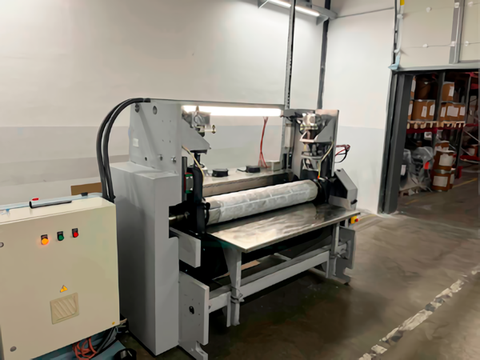

Пример кейса «Разработка узла тиснения обоев для производственного предприятия»
1. Введение
Целью данного проекта является создание узла тиснения обоев, который будет использоваться для тестового нанесения тиснения на обои. Это позволит оценить качество рисунка и согласовать его до начала массового производства.
2. Описание оборудования
Узел тиснения представляет собой специализированный станок, который включает в себя отдельно стоящий шкаф с пультом управления. Внутри шкафа размещается силовая и управляющая электроаппаратура, а на верхней наклонной части находятся органы управления.
3. Органы управления
Органы управления станком включают следующие элементы:
- **Сенсорная HMI-панель**: Обеспечивает интерфейс для установки и контроля параметров работы узла. Позволяет задавать величину подачи, скорость протяжки и время нагрева. Также выводит информацию об аварийных ситуациях и ошибках.
- **Поворотный регулятор "Скорость"**: Используется для настройки скорости подачи материала.
- **Регуляторы давления и манометры (Camozzi)**: Для настройки и визуального контроля давления воздуха в пневматическом тормозе и в цилиндрах прижимного ролика.
- **Кнопки управления**: Позволяют выставлять вал тиснения параллельно обрезиненному валу и запоминать положение вала.
- **Педаль**: Используется для протяжки материала.
4. Система управления
Система управления узла тиснения собрана на компонентах Delta Electronics, что обеспечивает надежность и высокую производительность:
- **ПЛК Delta DVP SX2**: Программируемый логический контроллер, отвечающий за управление работой узла.
- **Панель Delta DOP110**: Сенсорная панель, обеспечивающая взаимодействие оператора с системой управления.
- **Сервоприводы Delta ASD A2**: Обеспечивают точное управление движением вала тиснения.
- **ПЧ Delta VFD E**: Преобразователь частоты, отвечающий за управление скоростью электродвигателей.
5. Преимущества
- **Тестирование качества**: Позволяет производить тестовые образцы обоев для оценки качества рисунка.
- **Автоматизация**: Автоматизация процесса тиснения повышает точность и снижает вероятность ошибок.
- **Удобство управления**: Сенсорная панель и интуитивно понятные органы управления облегчают работу оператора.
- **Гибкость**: Возможность настройки параметров тиснения в зависимости от требований заказчика.
6. Заключение
Разработка узла тиснения обоев является важным шагом для повышения качества производимой продукции и улучшения согласования рисунка до начала серийного производства. Инновационные решения, применяемые в системе управления, обеспечивают высокую эффективность и надежность оборудования.

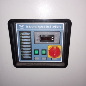

???????????? ПРОДАЕМ ЧИЛЛЕР FKL30 HP В НАЛИЧИИ ОСТАЛСЯ ПОСЛЕДНИЙ!!!УСПЕЙТЕ КУПИТЬ!!!тех характеристики:хладопроизводительность 93 квт, 3 компрессора по 7,3 квт, насос мощность 2,2 квт, 3...
