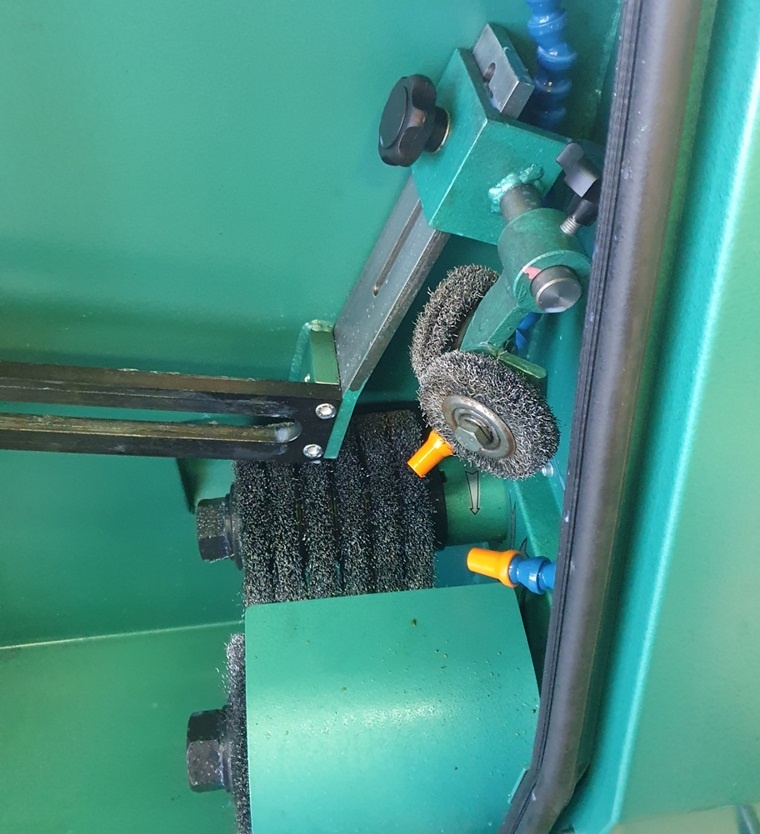

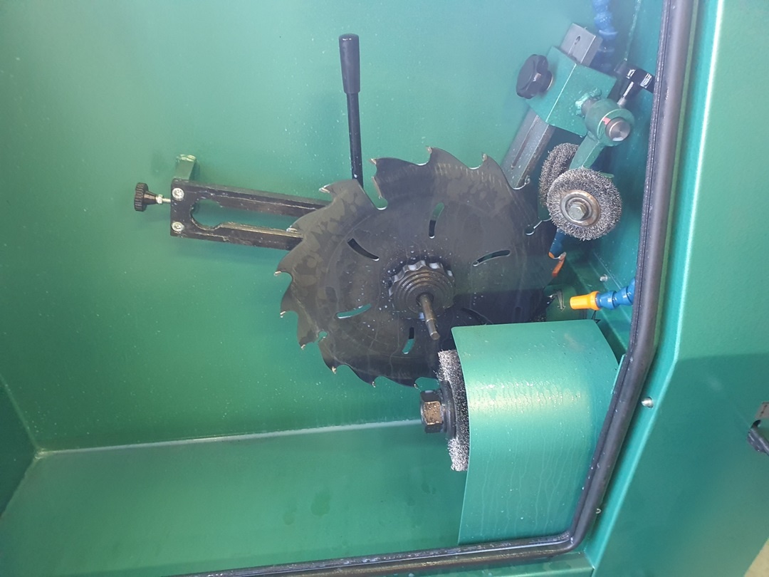

Мийка дискових пилок
Мийка вирішує проблему трудомісткого очищення дискових пилок від смол і клею. Очищення здійснюється механічним способом за допомогою набору сталевих дискових щіток. В процесі очищення не використовуються їдкі миючі засоби.
Добре очищена пила забезпечує правильне заточування, що, в свою чергу, дозволяє досягти гарної якості різання.
Діаметр пильних дисків, що підлягають очищенню: 300 - 800 мм
Ширина периметра пилки, що очищається: 100 мм
Час очищення пильного полотна: 1 - 3 хв
Регулювання часу програми: від 20 с до 10 хв
Діаметр сталевих щіток: 160 -175 мм
Кількість щіток: 12 шт.
Ємність бака для водоемульсії: 65 l
Встановлена потужність - головний двигун 0,55 кВт/400В
- електронасос 0,16 кВт/400В
Розміри мийки: 0,60 х 1,20 х В 1,30 м
Вага мийки: 230 кг
