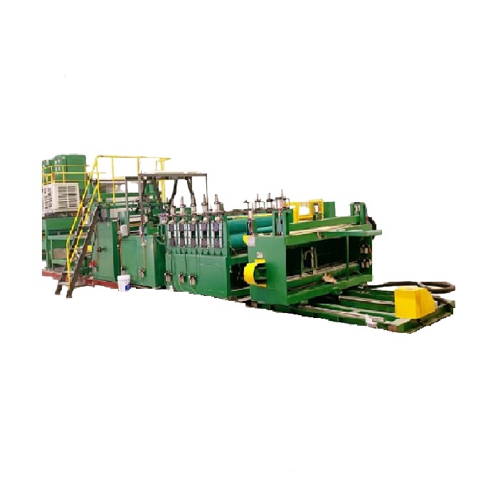

Линию для производства алюминиевых сотовых панелей HY-2000
Обновлено 02.08.2024 951846
  • Модель: HY-2000
  • Мощность: 247 кВт
  • Питание: 380 В / 50 Гц
  • Толщина стали: 0,5 – 1,5 мм
  • Толщина панели: 6 – 50 мм
  • Ширина панели: 800 – 2 000 мм
  • Длина панели: 1 000 – 6 000 мм
  • Производительность: 2 – 3 м/мин
  • Наполнитель: Алюминиевые соты
  • Расход воздуха: 0,5 – 1,0 м2/мин
  • Давление в системе: 5,0 – 6,0 кгс/см2
  • Требования к персоналу: 5 человек
  • Габаритные размеры: 65 000 х 12 000 х 7 000 мм
  • Вес: 72 000 кг
Соединительный стол с алюминиевым сотовым наполнителем
  • Максимальная длина изделия: 2 200 мм
  • Габаритные размеры: 1 280 х 1 950 х 1 500 мм
  • Вес: 1 000 кг
Блок расширения алюминиевого сотового ядра
  • Мощность прижимного мотора: 2,2 кВт
  • Мощность расширительного мотора: 2,2 кВт
  • Прижимной резиновый ролик
  • - 100 х 2 800 мм
  • - 250 х 2 800 мм
  • Расширительный резиновый ролик
  • - 100 х 2 800 мм
  • - 250 х 2 800 мм
  • Габаритные размеры: 2 500 х 2 200 х 1 570 мм
  • Вес: 2 200 кг
Узел распыления клея
  • Эффективная ширина распыления клея: 2 000 мм
  • Объем клеевого бака: 100 x 2 л
  • Габаритные размеры: 5 000 х 2 050 х 2 350 мм
  • Вес: 3 000 кг
Прецизионный непрерывный композитный станок
  • Мощность главного двигателя: 7,5 x 2 кВт
  • Мощность сервопривода: 3,0 x 4 кВт
  • Ролик для горячего прессования: 240 х 2 200 мм
  • Количество роликов: 18 шт
  • Температура нагрева: 50 - 150 ° С
  • Габаритные размеры: 12 000 х 2 200 х 2 150 мм
  • Вес: 15 000 кг
Гидравлический размотчик
  • Мощность: 7,5 + 0,75 кВт
  • Грузоподъемность: 5 000 кг
  • Ширина рулона: 800 – 2000 мм
  • Внутренний диаметр рулона: 405 – 505 мм
  • Габаритные размеры: 3 740 х 800 х 1 750 мм
  • Вес: 4 200 кг
Склеечный пресс
  • Резиновый обжимной ролик: 200 х 2 200 мм
  • Количество роликов: 2 шт
  • Габаритные размеры: 3 740 х 700 х 780 мм
  • Вес: 800 кг
Прецизионный блок горячего прессования
  • Диаметр обжимного ролика: 450 мм
  • Количество роликов: 4 шт
  • Марка стали ролика: Сталь #45 Хромированная (HRC60-62)
  • Габаритные размеры: 2 695 х 1 450 х 2 350 мм
  • Вес: 5 000 кг
Узел охлаждения
  • Мощность: 1,5 x 2 кВт
  • Тип: Воздушно-водяное охлаждение
  • Производительность: 20 000 м3/ч
  • Габаритные размеры: 4 000 х 2 200 х 1 750 мм
  • Вес: 2 000 кг
Инспекционная платформа
  • Габаритные размеры: 1 790 х 1 500 х 1 000 мм
  • Вес: 300 кг
Правильный узел для нанесения защитной пленки
  • Правящие хромированные ролики: 200 х 2 200 мм
  • Количество правильных роликов: 4 шт
  • Резиновый ролик нанесения пленки: 200 х 2 200 мм
  • Количество резиновых роликов: 2 шт
  • Габаритные размеры: 1 240 х 2 200 х 1 560 мм
  • Вес: 2 800 кг
Размотчик защитной пленки
  • Внутренний диаметр рулона: 76 мм
  • Габаритные размеры: 2 000 х 400 х 500 мм
  • Вес: 350 кг
Пила триммер
  • Мощность: 2,2 x 2 кВт
  • Габаритные размеры: 1 640 х 2 200 х 1 560 мм
  • Вес: 1 500 кг
Узел резки
  • Мощность главного мотора: 5,5 кВт
  • Мощность серводвигателя: 2,8 кВт
  • Габаритные размеры: 4 600 х 2 000 х 900 мм
  • Вес: 2 200 кг
Пылеулавливающее устройство
  • Мощность главного мотора: 7,5 кВт
  • Вес: 1 000 кг
Роликовый конвейер
  • Мощность главного мотора: 2,2 кВт
  • Подающий ролик: 60 х 2 200 мм
  • Габаритные размеры: 7 000 х 780 х 1 000 мм
  • Вес: 800 кг
Автоматический укладчик
  • Мощность подъемного двигателя: 2,2 x 2 кВт
  • Мощность подающего двигателя: 0,75 x 2 кВт
  • Максимальная длина панели: 6 000 мм
  • Максимальная ширина панели: 1 500 мм
  • Габаритные размеры: 6 500 х 2 800 х 2 420 мм
  • Вес: 4 000 кг
Масляный узел нагрева
  • Мощность: 108 кВт
  • Мощность циркуляционного насоса: 3,7 x 4 кВт
  • Максимальная температура нагрева: 300 ° С
  • Габаритные размеры: 1 200 х 1 000 х 500 мм
  • Вес: 800 кг
