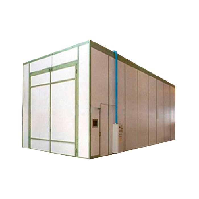

Обитаемую пескоструйную камеру Q2640
Обновлено 05.08.2024 951866
  • Модель: Q2640
  • Консистенция пыли: ≤120 мг / м³
  • Содержание пыли в воздухе после очистки: 10 мг / м³
  • Воздушный компрессор: 13 м³ / мин
  • Давление: 0,5 – 0,7 МПа
  • Шум: ≤95 дБ
  • Общая мощность: 17 кВт
Взрывная камера
  • Панели из огнестойкой минеральной ваты: 50 мм
  • Износостойкая пластина корпуса помещения: 4 мм
  • Аварийная дверь: 1 шт
  • Смотровое окно: 2 шт
  • Тип открывания двери: Ручной
  • Размер двери: 3 500 х 3 500 мм
Пистолеты непрерывного действия для пескоструйной обработки
  • Модель: Q0250
  • Производительность распыления: 35 кг / мин
  • Объем струйной обработки: 1,0 м³
  • Длина трубы: 10 000 мм
  • Материал сопла: Карбид бора
  • Количество струйных пистолетов: 2 шт
  • Абразивная циркуляционная система
  • Поршневой скребковый конвейер:
  • Материал скребка: Полиуретан
  • Количество скребков: 3 x 35 шт в слое
  • Мощность скребка: Пневматическая
  • Модель скребка: С возвратно-поступательным движением
  • Абразивный сепаратор:
  • Производительность: 15 т / ч
  • Скорость ветра: 4 – 5 м / с
  • Содержание отходов: ≤1 %
  • Ковшовый элеватор:
  • Скорость подъема: 1,21 м / с
  • Мощность двигателя: 2,2 кВт
Светодиодная система освещения
  • Лампа: Светодиодные лампы освещения
  • Лампа защитная: Закаленное стекло
  • Количество ламп: 6 шт
  • Мощность: 0,1 кВт
  • Система тележек
  • Грузоподъемность: 5 т
  • Расстояние между рельсами: 1 500 мм
  • Длина тележки: 4 000 мм
  • Система удаления пыли
  • Объем вентиляции: 11 000 м³ / ч
  • Эффективность удаления пыли: >99,2 %
  • Количество картриджей: 8 х 360 х 660 мм
  • Точность фильтрации: 1 мкм
  • Общее давление: 2000 Па
  • Путь падения пыли: Автоматический обратный импульс
  • Уровень фильтрации: Огнезащитный, Антистатический
  • Мощность вентилятора: 11 кВт
