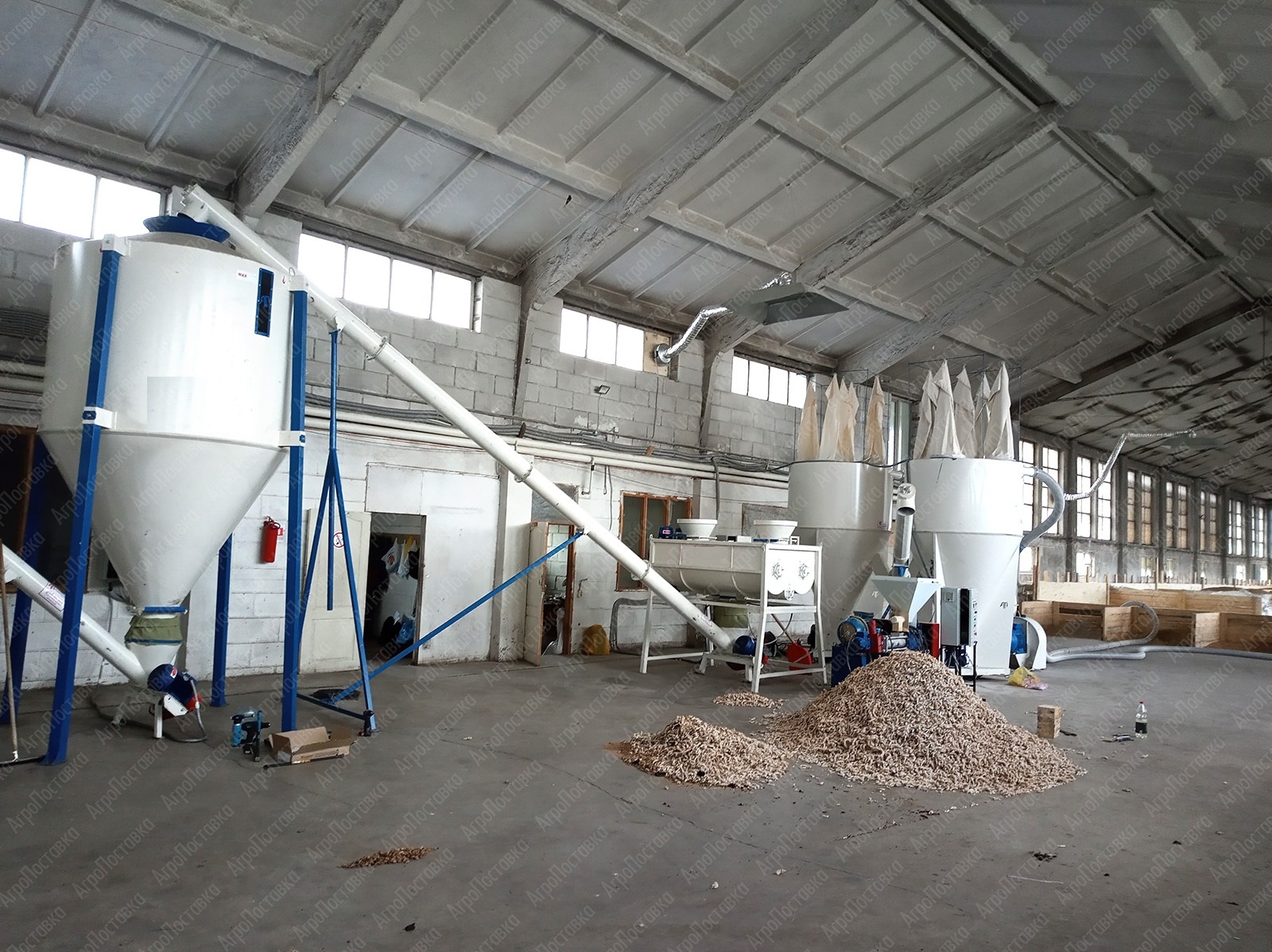

Завод комбикормов модели имеет в своем составе горизонтальный кормосмеситель и вакуумную дробилку.
Наличие этого вида смесителя является основным достоинством этого завода в сравнении с оборудованием, в состав которого входит вертикальный шнековый смеситель.
Мини завод имеет следующий состав: дробилка пневматическая, циклон БЦР с аспирацией, миксер горизонтальный, весовое устройство, станина, щит управления.
Горизонтальный смеситель корма дает возможнсть смешивать любые ингредиенты: сухие, жидкие, влажные; премиксы, добавки; сено, солому; лузгу, отходы боин, мучку, отруби в любом составе. При этом всегда достигается однородность смеси 95-98%.
Оборудование можно применять для производства других разных смесей (не комбикормовых).
Завод комбикормов можно дооснастить сено- соломорезкой, шнековым транспортером для выгрузки, бункером для хранения, фасовщиком для расфасовки в мешки, гранулятором, экструдером.
Заместо горизонтального миксера для достижения большей производительности комплекс может оснащаться двухвальным смесителем.
Смеситель СГО перемешивает 2-4 минуты, разгрузка длится 1-2 минуты.
Для справки: типовой мини комбикормовый завод с вертикальным кормосмесителем перемешивает 15 минут и разгрузка длится 10-15 минут.
Горизонтальный кормосмешивающий агрегат не имеет при выгрузке остатка (вертикальный имеет 20-40 кг).
Установка дает возможность использовать в смеси воду, масло и различные жидкие компоненты.
Концентрация премикса может быть от 0,5%.
Пневматический измельчитель со шлангами поочередно дробит компоненты и через циклон подает их в миксер. Который установлен на весовом устройстве. Процент ввода каждого компонента фиксируется. Белковые добавки засыпаются в отдельное окно. Происходит смешивание и последующая выгрузка приготовленного корма.
Эти заводы целесообразно использовать для получения кормов для кроликов, рыбы, птицы.
Комплекс также позволяет приготавливать витаминные добавки и премиксы.
Производительность линий: 200; 300; 500; 800; 1000; 1500; 2000; 2500; 2800 кг/час.
Энергопотребление от 4 до 41 кВт зависит от модели.
