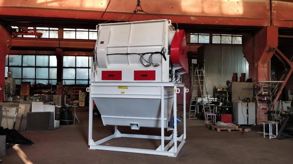

ООО «УльяновскАгроСервис»Горизонтальный смеситель с высокой однородностью смешивания компонентов до 95%. Предназначен для приготовления высококонцентрированных смесей. Рабочий объем смесителя 2м. Куб. Время смешивания смесителя позволяет производить до пяти рабочих циклов за час. Простота конструкции обуславливает высокую надежность работы.
Горизонтальные смесители одновальные для смешивания в них вязких, сухих, влажных ингредиентов по низкой цене!
Предлагаем доставку транспортной компанией, гарантию, сервисное обслуживание.
Производительность за один цикл смешивания 70; 120; 240; 400; 800 кг.
Продолжительность смешивания 3-5 мин. Продолжительность выгрузки 2-4 минуты. Это позволяет за один час приготавливать от 3 до 6 замесов. Тогда за целый час с учетом времени загрузки компонентов в смеситель можно получить не менее 280; 400; 800; 1500; 2500 кг соответственно в зависимости от модели смесителя готовой смеси.
Смеситель обеспечивает гомогенность смешивания 95-98%.
Возможно введение жидких ингредиентов до 15%.
Потребление энергии моделей одновальных смесителей 1,1; 1,5; 4; 7,5; 11 кВт соответственно.
