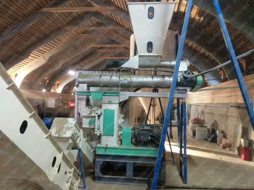

Для эффективного использования кормов, снижения расхода кормов и повышения конверсии от кормления используют гранулы. Их получают на грануляторах. Они могут гранулировать не только комбикорм, но и другие сыпучие продукты.
Производительность грануляторов 0,3; 0,5; 0,7; 1,0; 1,5; 2,0; 2,5; 3,0; 4,0; 5,0; 7,0 тонн/час.
Потребляемая мощность модификаций грануляторов 21; 40; 58; 78; 93; 113; 135 кВт.
Размеры матриц, возможных к поставке от 2,0 до 8,0 (12,0) мм.
Гранулятор с кольцевой матрицей используется для гранулирования кормов и отходов переработки зерновых культур различной производительности и назначения.
Применяется как на предприятиях производящих комбикорм на реализацию, так и в хозяйствах самостоятельно приготавливающих концентрированные комбикорма для собственного поголовья скота и птицы. Линейка грануляторов обеспечивает возможность подобрать необходимую модель для индивидуальных нужд покупателя по производительности от 0,3 до 7 т в ч.
Гранулятор с кольцевой матрицей прост в обслуживании и эксплуатации, имеет высокие показатели надежности как при гранулировании простых продуктов (рассыпной комбикорм, дрожжи кормовые и т. П.), так и продуктов средней сложности прессования (жом, шрот, дробина, жмых,  отруби, барда, лузга).
Продаем  линии гранулирования. В них входит пеллетайзер, дробилка-измельчитель, смеситель, винтовой конвейер, бункера-накопители, весовой дозатор для фасовки, охладитель гранул и другое оборудование. Производительность линий от 300 кг/ч до 7 т/час.
